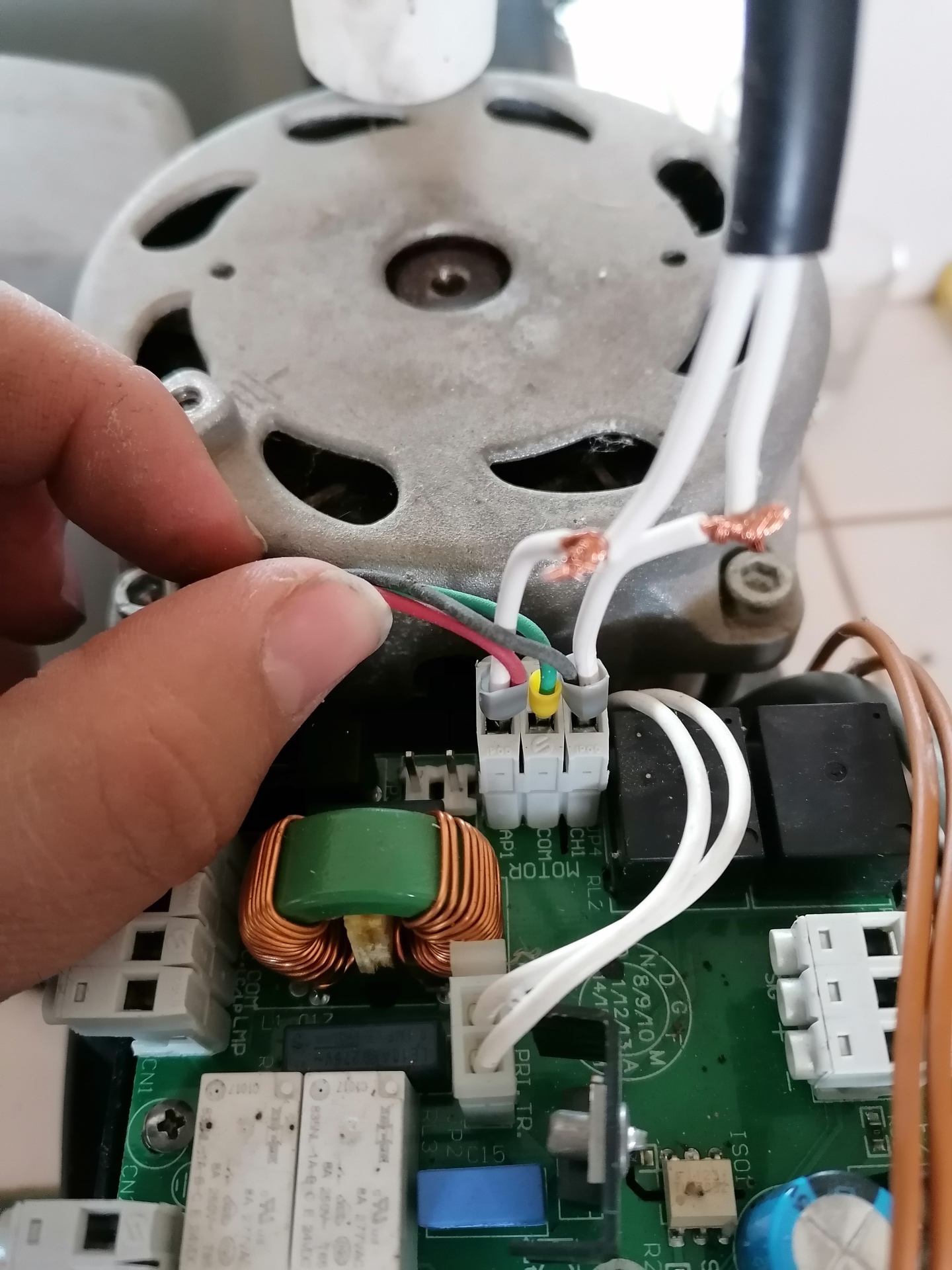

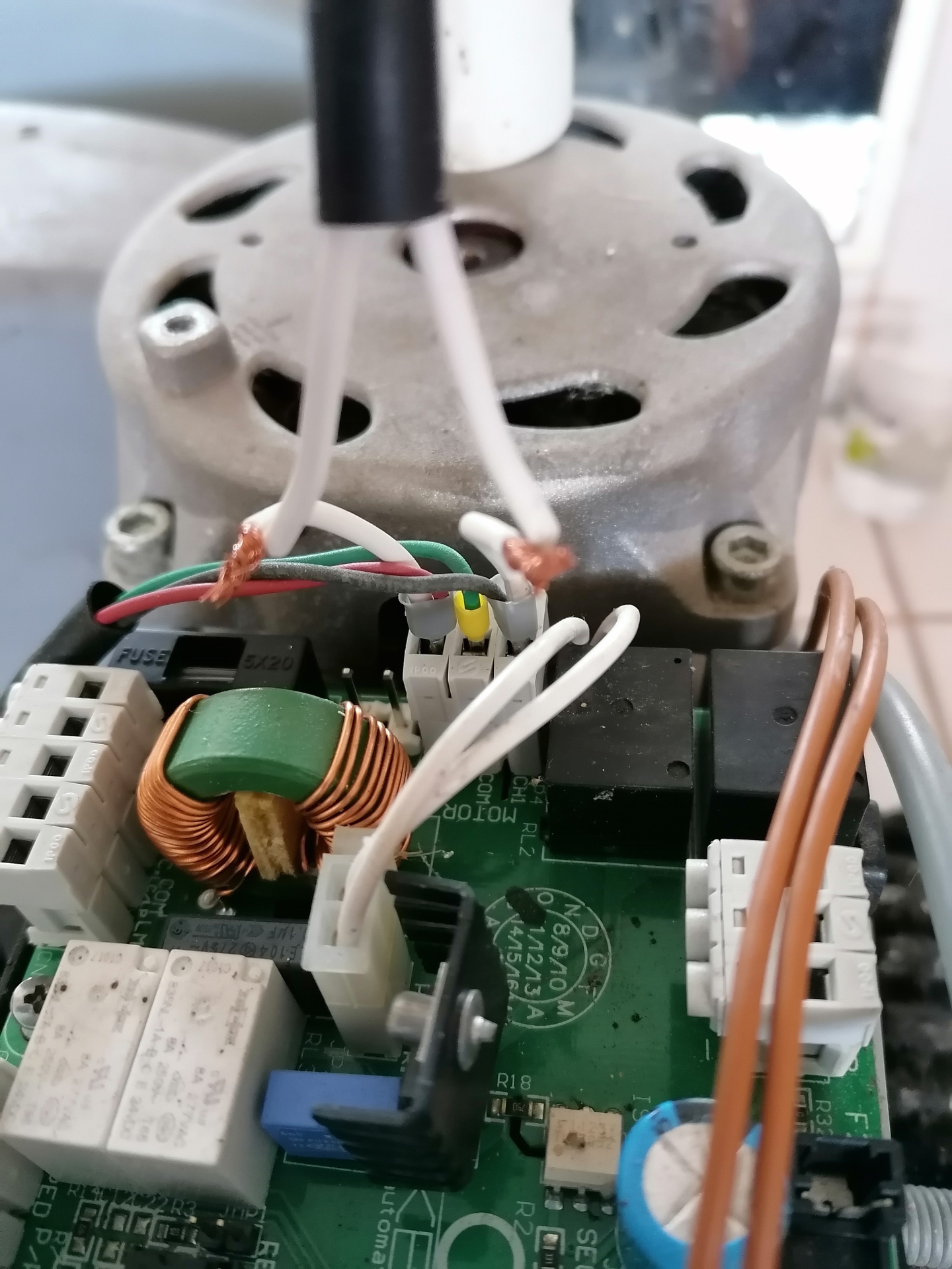

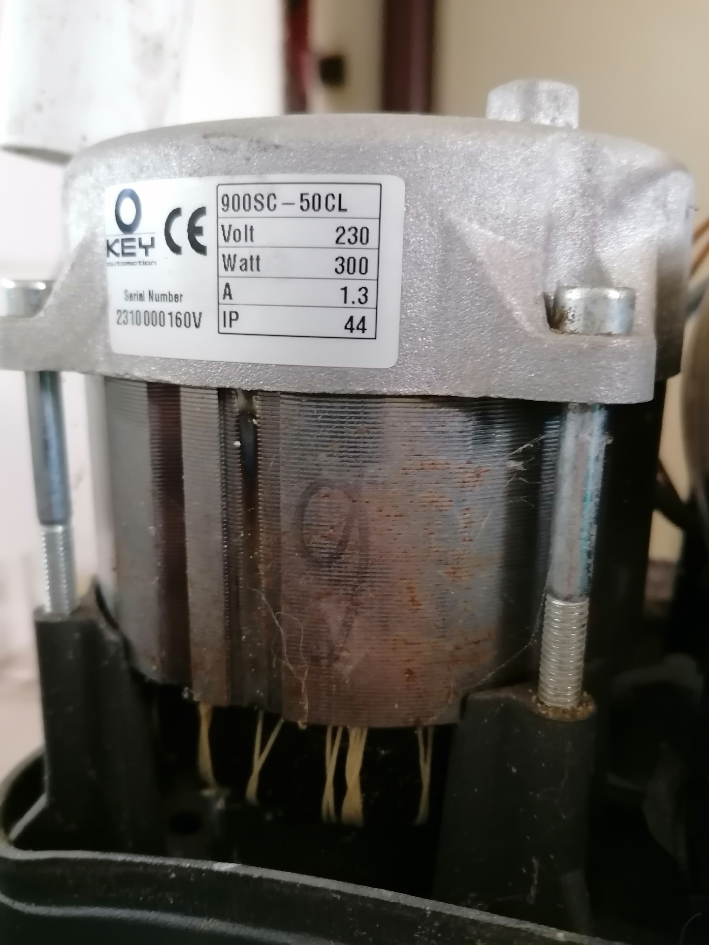

Sziasztok... Lenne egy kérdésem kapunyitó motor bekötéséről, szomszédnak elromlott az elektronika a kapunyitóban és lecserélte újra, ezt meg elhoztam tőle én. Na a lényeg hogy hogyan tudnám leprobálni hogy a motor jó e ? mert ha jó akkor rendelek bele egy új elektronikát aliexpresről. 3 kábel jön ki a motorból, ebből 2 re csatlakozik a kondenzátor. Nemtudom hogy működik az 1 fázisú motor irányváltása, jó lenne ha valaki tudna ebben segíteni hogy hova megy a fázis, nulla... Csatolok képeket, előre is köszönöm.
(#) Remci válasza mtomi1993 hozzászólására (») Márc 31, 2021 /
A zöld a közös, erre kösd a nullát. A fázist kösd rá először a pirosra, úgy hogy a kondi vezeték is rajta legyen,ekkor elindul az egyik irányba. Majd a fázist kösd rá a feketére,így ellenkező irányba kell forognia.

(#) mtomi1993 válasza Remci hozzászólására (») Ápr 1, 2021 /
Kiprobáltam a motor szépen működik mindkét irányba... Köszönöm

Milyen végállás kapcsoló van eredetileg a motoron? Ezen azért tud múlni, hogy jó-e másik vezérlés hozzá.

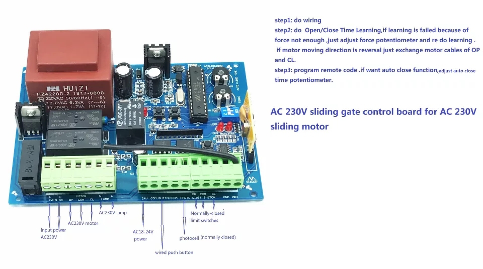

Megadnád az alis vezérlés linkjét?

Az "alis vezérlés" linkjét könnyű megtalálni...

Hát elektronikát nem javítottam még, nem is tudnám hogy kezdjek neki, melyik alkatrész rossz. Kazánok szervizelésével foglalkozok és ott a gyártók nem engedik a javítás, egész elektronikát kell cserélni. Meg kitudja van e értelme, mivel távirányítók nincsenek hozzá és az eredeti távirányító szerintem többe kerül mint az elektronika távirányítóstul.
A végálláskapcsolo pedig csak 2 mikrokapcsoló.

https://www.kapuaruhaz.hu/alkatreszek/kapumozgato-vezerlesek-120/eg...es-609
minden 220v kapunyito motorhoz jó,3800ft a távkapcsoló és 2 nap mulva ott is van,magyar nyelvü utmutató
