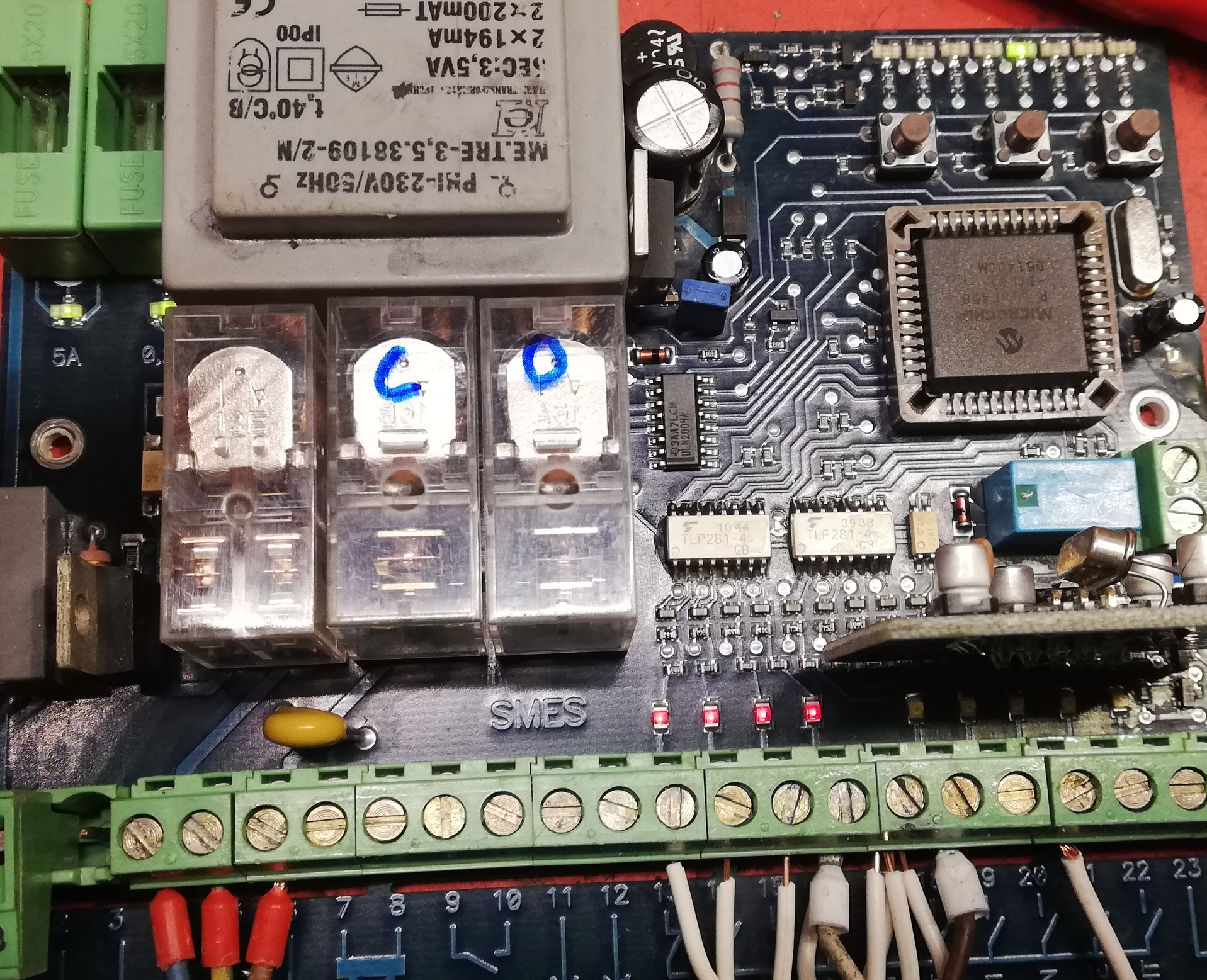

(#) SzilCsong hozzászólása Márc 8, 2021 /
Hi Urak!
A mellékelt képen látható egy 1 szárnyú 220-as digitális kapunyitó, dokumentációja szerint D1 fantázianéven.
Tök jól működik, szépen belassít menetidő előtt, mindent tud, egy pici probléma van... ami nem is olyan kicsi:
Néha (semmiféle logikai összefüggés nincs, se hideggel, se meleggel se megtett ciklusok számával)
A becsukás fázist egyszerűen kihagyja kb 20-ból 1x, ahogy indítaná, kattan az üzemi és a close reléje 1 másodpercre, majd rögtön elengedi.
A legrosszabb az egészbe az, hogy úgy veszi, mintha lefutott volna a visszacsukás, tehát egy nyitással kezd, a kapu persze nyitva van...
Találkozott-e valaki ilyen hibával?
Ami biztos, hogy ilyenkor nem reszetelődik a processzor, mert azt a led sor villogással jelezné.
Kondikat cseréltem, semmi változás.

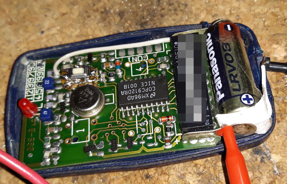

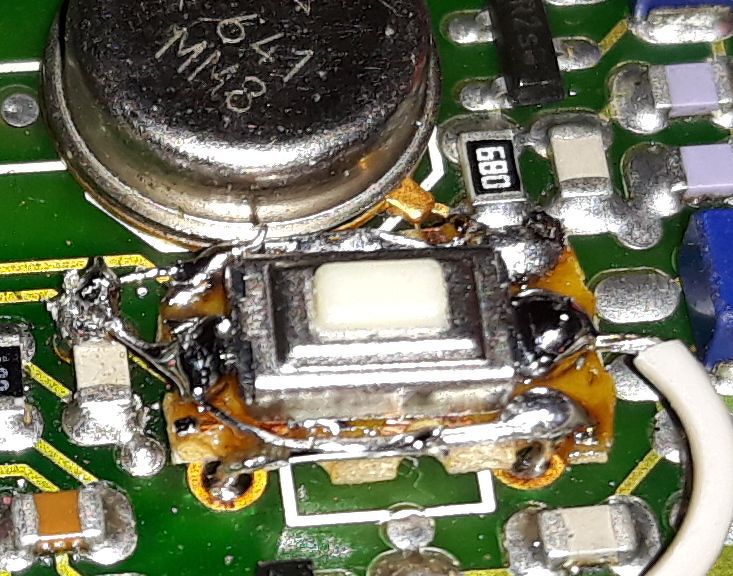

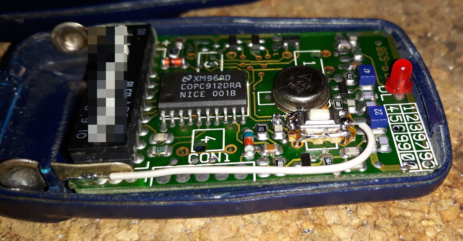

Egy Nice 2 gombos távirányító megkergült, meríti az elemet. Csináltam egy árammérési lehetőséget, papír (szigetelő) és egy kis vezeték. Elsőre alapból volt 1-2uA, bár kevés, de hosszú idő alatt talán meríthet. Lemostam a panelt, utána ez megszűnt, azt hittem ennyi. De pár perc múlva 0-ról 2-300uA-re ment fel a fogyasztás. Kivettem a gombokat, hátha átvezet valamelyik, de akkor is. kis szünet után beáll ez az érték. Van egy másik ilyen, ahol csak az egyik csatorna van használva, ezen kellene mindkettő. Csere lesz... Ezt átalakítottam, kapott egy kis segédpanelt, rajta egy apró SMD gomb. Az új szerelvény pont olyan magas, mint az eredeti. Az eredeti gomb helye átkötve és a test fólia az elemnél megszakítva, ezt zárja az új gomb. Mindezt egy pillanatpákával, mert lusta voltam elővenni a Wellert a tűheggyel. Nem szép, de elvileg működik.
Lehetett volna bogarászni, hogy mi csinálja, talán van egy kondenzátor a test és a táp között valahol a gomb előtt, de nem bonyolítottam az életem, egy gombbal így is megy.

(#) uniman válasza Inhouse hozzászólására (») Márc 12, 2021 /
Hello! Az azonosításhoz megadhatnád a típusát! Fixkódosnak tűnik... FLO(R..2...S) ?
Hasonlóm van nekem is...azzal nincs gond. Igaz max. hetente 1-2X nyomom csak meg.
A hozzászólás módosítva: Márc 12, 2021
(#) Inhouse válasza uniman hozzászólására (») Márc 12, 2021 /
Nice Flo2-es, sima fix kódos 2 csatornás. Nem volt rajta semmilyen infó, ez egy utángyártott házban lehetett, mert láttam egy eredetit, azon még adatlap is van hátul, elöl meg egy Nice logó. Közben néztem, az ominózus jobb oldali gomb alatti SMD kondenzátor biztosan fixen az elemen van. Azt nem néztem, hogy az IC kap-e tápot alap helyzetben, jó ez így. Itt nem a nyomkodással volt a baj.
(#) Inhouse válasza SzilCsong hozzászólására (») Márc 12, 2021 /
Álló helyzetben nem mérhető fogyasztás, aztán felszalad 300uA körülire és ott marad. Ez a távirányító így pár nap alatt megette az elemet, lement 1,5V-ra. Ezzel a megoldással csak akkor kap tápot, ha nyomják a gombot, cserébe csak 1 csatorna működik, de annyi is kell.
A jól működőt elfelejtettem megmérni, hogy van-e fogyasztása, de ennyi biztosan nincs, mert normál üzemben 1évet simán bírnak, nem pár napot nyomkodás nélkül.
(#) SzilCsong válasza Inhouse hozzászólására (») Márc 12, 2021 /
Az tényleg gáz, ha ilyen gyorsan leszívja, nem érdemes rajta agyalni.
Amivel találkoztam hibával, a nyomógombbon kívül, a kvarc oszcillátor, ezen felül nincs értelme agyalni.
A megoldás tökéletes, nálam ilyen volt a kocsiba építve, a nyomógombnál rövidrezárva, a kocsiba a műszerfalba épített nyomógombbon keresztül kapta a 12V-ot az elem helyén.
Most is jó volna egy ilyen megoldás, de szerintem sose lesz annyi szabad időm, hogy ezt megcsináljam.
