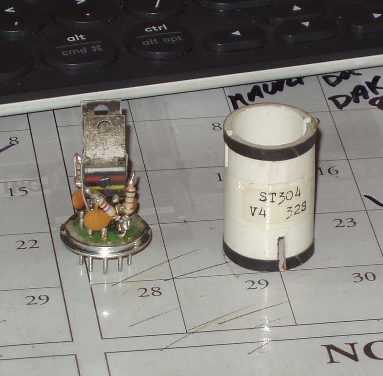

Ha a témára kattintottál biztosan volt, hogy elgondolkodtál ezen - "valahogy tuti meg lehet csinálni". A kérdés: Miként lehetne egy tetszőleges csöves készülékben (pl rádióban) helyettesíteni az elektroncsöveket, Fetekkel és/vagy bipoláris trazisztorokkal. A tengerentúlon létezett bő 50-60 éve olyan "elektroncső", amiben félvezetők voltak, és általában egy az egyben be lehetett tenni a gyári foglalatba (lásd képek). De mi a helyzet egy oszcillátorral, demodulátorral, rf egységgel, keverővel stb. Valószínű hiába van a gyári kapcsolásban ugyan olyan a cső egy audió kimenő fokozatban, mint egy rf bemenő fokozatban, nem lehetne ugyanazzal a kapcsolással helyettesíteni. nyílván vannak előnyei, hátrányai. Néhány előnyt kiemelve: -nagyfeszültség elhagyható -kisebb fogyasztás -kisebb súly -kisebb tokozású alkatrészek -a drift minimálisra csökken -egy ritkább cső ára az egekben lehet. Gyűjtöttem pár anyagot a témával kapcsolatban, ezeket mellékletként csatolom. Ezen a linken vannak témábavágó videók, itt pedig egy komplett rádiót alakítanak át így. Van valaki aki csinált már ilyet? Vagy van ebben valami tapasztalata (hogy kell méretezni, mire kell figyelni)? Beszélgetős témának indítom, hátha valaki érdemben hozzá tud szólni.

Amiket akkor leszűrtem: A nagyfeszültség nem hagyható el, mivel a cső átépítés nélküli helyettesítésére lett tervezve a fetron. Nem találtam értelmes áron nagyfeszültségű JFET-et az utánépítéshez. Elég sok kapcsolásban lehet helyettesíteni a csövet JFET-el, MOSFET-el, de a táprészt, munkapontott beállító elemeket módosítani kell. A hozzászólás módosítva: Márc 2, 2021

Először is el kell dönteni, hogy fetront szeretnél építeni és azzal helyettesíteni a csöveket vagy a kapcsolást átalakítani FET-esre.

Átgondolva a dolgot, Fetront könnyebb építeni, nem kell belenyúlni annyira a kapcsolásba.
