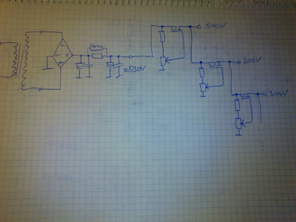

Volt ma időm és kicsit rajzolgattam. Módosítottam a rajzomon. A feszstabilizátor fetet kapott, de még nem tudom, hogy ellenállásosztóval vagy zenerrel lenne jó (a fetet rosszul rajzoltam). Az Ua értékének a kalibrálási módján is változtattam. Feszosztókkal fogom a feszültséget csökkenteni, hogy a potinak ne kelljen nagy teljesítményt elfűteni.
BÁR! A feszstabilizátornál lévő potival is fogom tudni a fesz értékét változtatni így lehet el is hagyható ez a rész.
Találtam egy elég izmos trafót amiről meglelő feszültségek jönnek le, így már biztos, hogy a fűtésem AC lesz. A telepes csöveknek azért építek egy stabtápot. Észrevételeket várom.

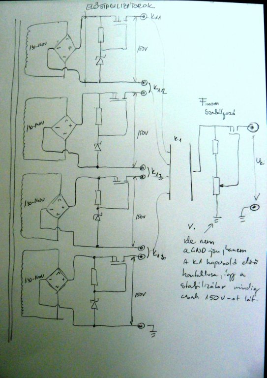

Láttam, hogy válaszolsz így míg vártam elmajszoltam egy túró rudit és rajzolgattam. Egy meglévő feszültség és áram szabályzós tápot könnyebb áttervezni az igényeknek mint újat készíteni.
Lépcsősen felépített fetes feszültségstabilizátorokkal is meg lehetne valósítani (2-dik kép). Mindegyik csak 100V-ot ejtene, így feltételezve egy 6c33cc tesztelését: 200V-on 450mA-rel, mindegyik fet fokozat csak 100*0,45= 45W-ott fűtene el elosztva a 180W helyet.
(#) bakos13gab válasza frecsko hozzászólására (») Júl 19, 2012 /
Én a két rajz kombinációjára gondoltam. A második rajzot szerintem jobb lenne úgy, hogy egy potival több fetet párhuzamosan. Az első rajz esetében pedig mindenképpen szükség lenne több, önálló szekunder tekercsre, hogy az eldisszipált hőt csökkentsük.

(#) frecsko válasza bakos13gab hozzászólására (») Júl 20, 2012 /
Nem messze áll az elképzelésünk egymásétól. Hazaérek megnézem jobban.
(#) bakos13gab válasza frecsko hozzászólására (») Júl 20, 2012 /
Szerintem ez előnyösebb, még ha talán nem is a legkorrektebb megoldás. Ilyen elrendezés mellett meg lehet oldani "kisfeszültségű" alkatrészekből, amik olcsóbbak. Például a stabilizátorok előtt nyugodtan lehet rakni 200V-os elkókat (nekem ilyenből van siemens 800µF-os) és a FET-ekből is lehet kisebb feszültségűt rakni, aminek jobb az R értéke. A trimmer is talán elviseli a 150V-ot vagy egy jobb Alpha Poti (nekem ezek jöttek be erősítők elé, nagyon kellemesen szabályozhatóak és nem recsegnek). A fojtót pedig akár be lehet tenni a finomszabályozó kör bemenete elé vagy a kimenete után. Ezek a FET-es stabok elég jól szűrnek is.
Lényegében egyre gondoltunk csak más elrendezésben. Ha lenne ilyen szekunder kivezetésű trafóm jó lenne.
Ha a K11 lenne a finomszabályzó bemenete és a "testet" kapcsolgatnád K12 és K14 között akkor a feszstabilizátor GND-ket is kapcsolgatnod kellene, hogy ne lebegjen az egész nem?
A rajz nem lett egyértelmű, de a kis stabilizátorok fixen sorba lennének kötve. Mint egy emeletes tápnál.

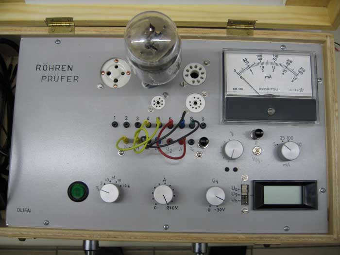

(#) (Felhasználó 1947) hozzászólása Júl 23, 2012 /
Egy Német oldalon találtam ezt régebben(lásd fotók)
Igaz csak alap dolgokat lehet mérni vele, de nem bonyolult összerakni.

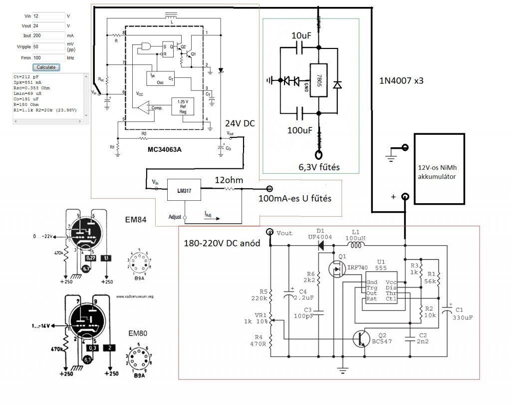

(#) bakos13gab válasza bakos13gab hozzászólására (») Aug 20, 2012 /

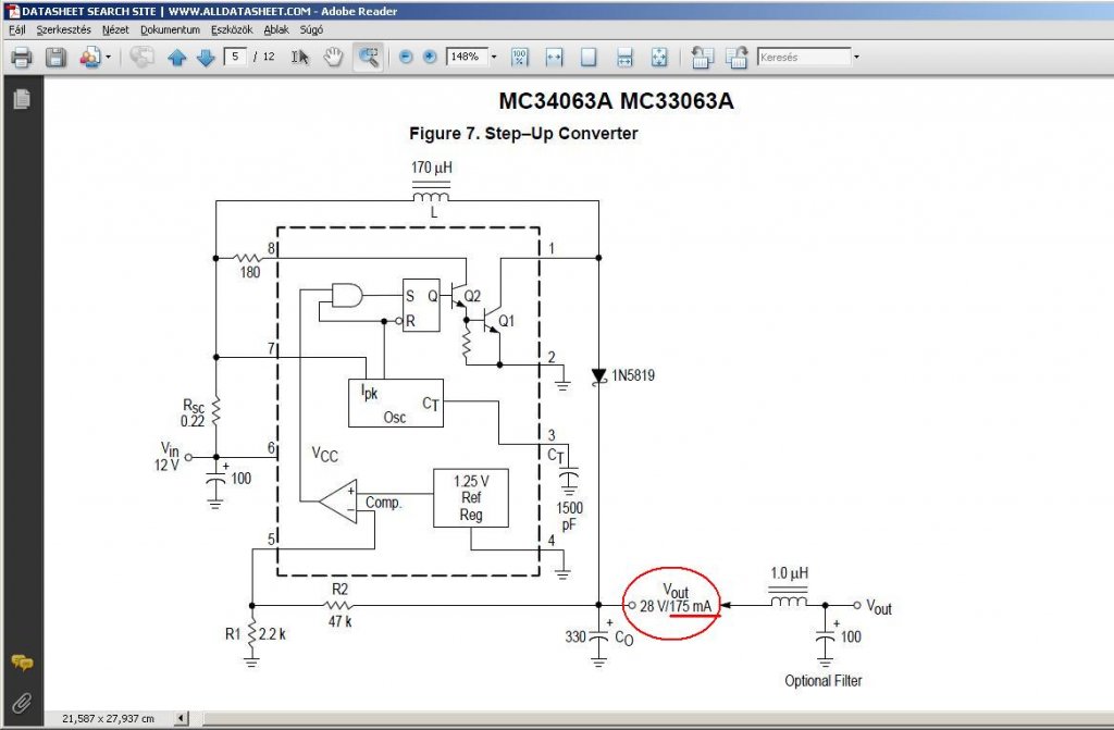

Volt egy két érdeklődő a teszter belvilága iránt. Összeollóztam egy nem túl korrekt rajzot. Erről hiányoznak az olyan extrák, mint a ki/be kapcsoló, a fűtésváltó kapcsoló és a visszajelző LED-ek bekötése. Lehet, hogy nem túl korrekt a megoldás, de sebtében erre futotta, amikor elkészítettem.
3 féle csövet mér ugye, EM4/80/84, ezeknek előre be van drótozva a megfelelő foglalat az alapkapcsolás szerint.
Lehet természetesen fejleszteni tovább, mint ahogy említettem, a a rács vezérelhetőségével.
Jelenleg az LM317-es rész valamiért nem működik, ha 6,3V-os fűtésű csövet az U fűtésre kapcsolok, akkor rendesen túlfűti a csövet, láthatóan. Viszont ezt a kellemetlen mellékfunkciót lehet használni csőregenerálásra. Az olyan cső, ami 6,3V-on nem csinál semmit, 3x-os fűtés hatására kifényesedik. EM84-nél nem tudtam még tartós hatást elérni, viszont egy EM80-at sikerült úgy tűnik maradandóbban visszahozni az élők sorába. Az anódfeszültséget 200V-ra állítottam be, az U fűtésű csövekre az adatlapok ennyit engednek meg (bár valószínűleg nem lenne bajuk 250V körül kipróbálva és a többi cső is fényesebben világítana, de ha egy csövet jónak nézek, akkor az valószínűleg 250V-on még jobb). Ahogy olvastam, amúgy sem érdemes 250V-al hajtani a csöveket, mert hamarabb megvakulnak.
(#) _BiG_ válasza bakos13gab hozzászólására (») Aug 20, 2012 /
„ha 6,3V-os fűtésű csövet az U fűtésre kapcsolok, akkor rendesen túlfűti a csövet”
Mert a 6,3V-os csőre 6,3 V kell, a felvett áram a csőfüggő.
Az U sorozatnál az áram az állandó, a rákapcsolandó feszültség változik! Ezért kell áramgenerátorról hajtani, aminek a tápfeszültsége olyan magas, hogy a legtöbb U csövet kiszolgálja.
(#) bakos13gab válasza _BiG_ hozzászólására (») Aug 20, 2012 /
Én azt gondolnám, hogy az lm317-es áramgenerátor egy 6,3V-os fűtésű csőnél is kellene, hogy működjön 100mA-es korláttal. Látszólag nem ez a helyzet.
(#) _BiG_ válasza bakos13gab hozzászólására (») Aug 21, 2012 /
Milyen 6,3V-os csövet kötöttél rá? Mert az EM80-nak 300mA kell, az EM84-nek 210mA... Valami nagyon nem jó, mert vagy alulfűtenéd ezeket a csöveket, vagy nem jól működik az áramkorlát. Mérj feszültséget a 12 ohm-os ellenálláson! Abból szépen kiszámolható, mennyi a tényleges átfolyó áram. (Amúgy meg az ellenállás szórása is befolyásolja az átengedett áramot.)
Meg ahogy nézem, a konvertered a 100 mA-t még tudná, de a 6,3V-os varázsszemek ennek minimum kétszeresét (de inkább a 3-szorosát) igénylik... Lásd mellékelt kép és amit megjelöltem rajta. Te összeraktál egy áramkörös képet, de hogy ténylegesen milyen értékű alkatrészekből építkeztél, azt nem adtad meg.
Ahogy számoltam, 24V táplálás mellett az áramgenerátor meglehetősen a határteljesítményénél, vagy kicsit fölötte dolgozik, ha nem hűtöd. Nézd meg az adatlapját! Melyik tokozást használod és van rajta hűtőborda?
És ami még fontos: a táp kimenete mennyire van szűrve. Azon a 12 ohm-os ellenálláson szkópábrát is érdemes lenne nézni. Lehet, hogy sikerült egy oszcillátort összehoznod, az áramgenerátor esetleg visszahat a konverterre, agyonvágva a stabilizálást. Csak tipp.
De a fő kérdés: miért az áramgenerátorról hajtod azokat a csöveket, amik nem soros fűtésűek, mikor beépítettél egy 6,3V-os stabilizált tápot, pont emiatt?
