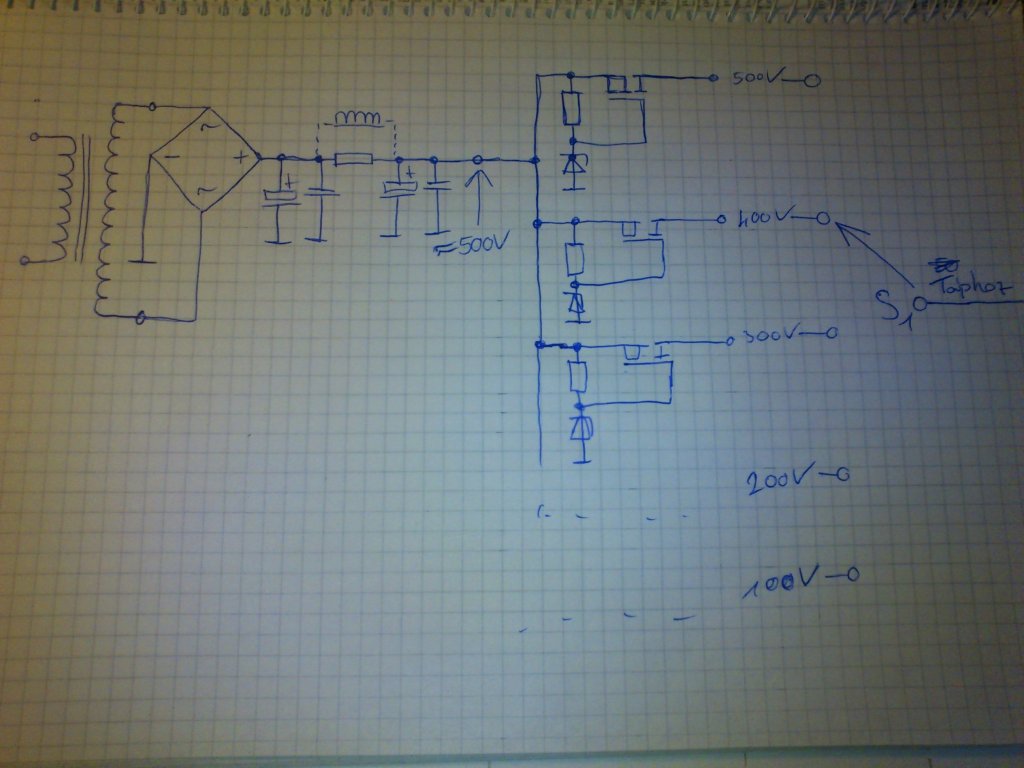

Láttam, hogy válaszolsz így míg vártam elmajszoltam egy túró rudit és rajzolgattam. Egy meglévő feszültség és áram szabályzós tápot könnyebb áttervezni az igényeknek mint újat készíteni.
Lépcsősen felépített fetes feszültségstabilizátorokkal is meg lehetne valósítani (2-dik kép). Mindegyik csak 100V-ot ejtene, így feltételezve egy 6c33cc tesztelését: 200V-on 450mA-rel, mindegyik fet fokozat csak 100*0,45= 45W-ott fűtene el elosztva a 180W helyet.
Én a két rajz kombinációjára gondoltam. A második rajzot szerintem jobb lenne úgy, hogy egy potival több fetet párhuzamosan. Az első rajz esetében pedig mindenképpen szükség lenne több, önálló szekunder tekercsre, hogy az eldisszipált hőt csökkentsük.

Itt az ígért skicc. Én valami hasonló elrendezésre gondoltam.
A szabályozó hidegebb pontját alapból a földre raktam, de nem úgy akartam, ezért van ott a szöveg, hogy inkább azt lenne érdemes csinálni, hogy ezt a GND pontot váltani a felső stabilizátortól kiindulva mindig egyel lejjebb. Esetleg még jobb, ha ezt az egész szabályozót fixen bekötjük az egyik előstabilizátorral szemben és a kimeneti GND pontot léptetjük mindig eggyel lejjebb. Így a stabilizátor ténylegesen mindig csak 150V-ot lát, viszont a mérendő kör szempontjából mindig belép egy 150V-os ugrás.
Nem messze áll az elképzelésünk egymásétól. Hazaérek megnézem jobban.
Szerintem ez előnyösebb, még ha talán nem is a legkorrektebb megoldás. Ilyen elrendezés mellett meg lehet oldani "kisfeszültségű" alkatrészekből, amik olcsóbbak. Például a stabilizátorok előtt nyugodtan lehet rakni 200V-os elkókat (nekem ilyenből van siemens 800µF-os) és a FET-ekből is lehet kisebb feszültségűt rakni, aminek jobb az R értéke. A trimmer is talán elviseli a 150V-ot vagy egy jobb Alpha Poti (nekem ezek jöttek be erősítők elé, nagyon kellemesen szabályozhatóak és nem recsegnek). A fojtót pedig akár be lehet tenni a finomszabályozó kör bemenete elé vagy a kimenete után. Ezek a FET-es stabok elég jól szűrnek is.
Lényegében egyre gondoltunk csak más elrendezésben. Ha lenne ilyen szekunder kivezetésű trafóm jó lenne.
Ha a K11 lenne a finomszabályzó bemenete és a "testet" kapcsolgatnád K12 és K14 között akkor a feszstabilizátor GND-ket is kapcsolgatnod kellene, hogy ne lebegjen az egész nem?
A rajz nem lett egyértelmű, de a kis stabilizátorok fixen sorba lennének kötve. Mint egy emeletes tápnál.

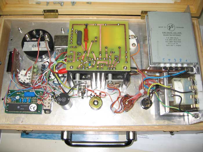

Egy Német oldalon találtam ezt régebben(lásd fotók)
Igaz csak alap dolgokat lehet mérni vele, de nem bonyolult összerakni.
Volt egy két érdeklődő a teszter belvilága iránt. Összeollóztam egy nem túl korrekt rajzot. Erről hiányoznak az olyan extrák, mint a ki/be kapcsoló, a fűtésváltó kapcsoló és a visszajelző LED-ek bekötése. Lehet, hogy nem túl korrekt a megoldás, de sebtében erre futotta, amikor elkészítettem.
3 féle csövet mér ugye, EM4/80/84, ezeknek előre be van drótozva a megfelelő foglalat az alapkapcsolás szerint. Lehet természetesen fejleszteni tovább, mint ahogy említettem, a a rács vezérelhetőségével. Jelenleg az LM317-es rész valamiért nem működik, ha 6,3V-os fűtésű csövet az U fűtésre kapcsolok, akkor rendesen túlfűti a csövet, láthatóan. Viszont ezt a kellemetlen mellékfunkciót lehet használni csőregenerálásra. Az olyan cső, ami 6,3V-on nem csinál semmit, 3x-os fűtés hatására kifényesedik. EM84-nél nem tudtam még tartós hatást elérni, viszont egy EM80-at sikerült úgy tűnik maradandóbban visszahozni az élők sorába. Az anódfeszültséget 200V-ra állítottam be, az U fűtésű csövekre az adatlapok ennyit engednek meg (bár valószínűleg nem lenne bajuk 250V körül kipróbálva és a többi cső is fényesebben világítana, de ha egy csövet jónak nézek, akkor az valószínűleg 250V-on még jobb). Ahogy olvastam, amúgy sem érdemes 250V-al hajtani a csöveket, mert hamarabb megvakulnak.
