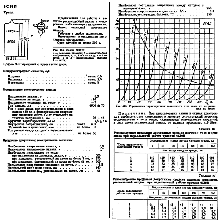

Az általad is használt 6Sz19P 300V anódfeszültség felett már elég komoly lezáró feszültséget igényel. Mellékletet tessék megvízuálni.......

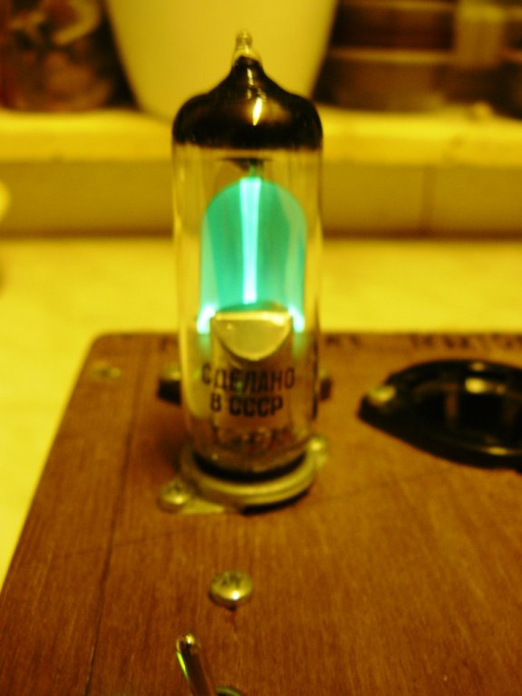

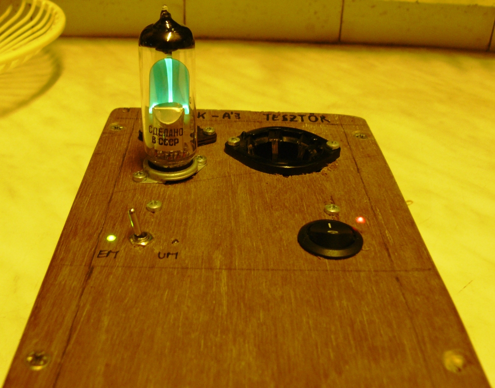

Azért nem csak a levegőbe beszélek, építettem már egy kütyüt.
Itt van néhány kép róla, éppen egy 6e1p csövet dugtam bele. Szóval életem első tesztere egy varázsszem teszter, amit idén januárban vagy februárban hoztam össze sebtében. A fantáziadús Medzsik-Áj Tesztőr nevet kapta a jobb érthetőség jegyében... Tavaly láttam talán elsőként egy nagybörzén egy illetőnél varázsszem tesztert. Nagyon megtetszett, de meglehetősen borsos áron kínálta (mostanság 15000Ft, Vakerán is). Mondtam magamban, hogy hát ilyet én is tudok, vagy legalább is megpróbálom. Elég ha csak a legfontosabb csöveket tudja (EM80, EM84/EM87 és EM4), a többivel úgysem foglalkozok és az egyszerű halandó nem is találkozik mással sűrűn. A lelke egy 12V-os akkumulátor. Ebből 7805 adja diódákkal a 6,3V fűtést, valamint képes U csövek fűtésére is ,amihez a 24V DC-t egy MC34063 adja, amit egy LM317 korlátoz 100mA-re. Az anódot az igen népszerű nixie táp adja, ami NE555-el és egy fettel működik, betekerve 200V környékére. Az olyan extra featúrák, mint a LED-es visszajelzés, csak később kerültek bele. A belsejét nem fotóztam, elég nagy a kuszaság. A rács egyszerűen ellenállással az egyik csavarhoz van kötve, azt tapogatva pislog kicsit. Tré megoldás tudom, de nem tudtam neki negatív feszt előállítani (van benne egy áramkör, ami szintén MC34063-al működne és -10V-ot adna, de a két kör begerjed egymástól, ezen még dolgozni kell...). Próbálkoztam azzal is, hogy a rácsot a földre kötöm és a cső katódját emeltem el a GND-től egy potival, de ez sem vált be igazán, ha jól rémlik egy csövet majdnem ki is nyírtam így. Egyszer majd talán kap egy mésik külsőt és nagyobb funkcionalitást, de a dolgát - számomra is meglepő módon - elég jól végzi (mentett már meg halovány cső beszerzésétől).
