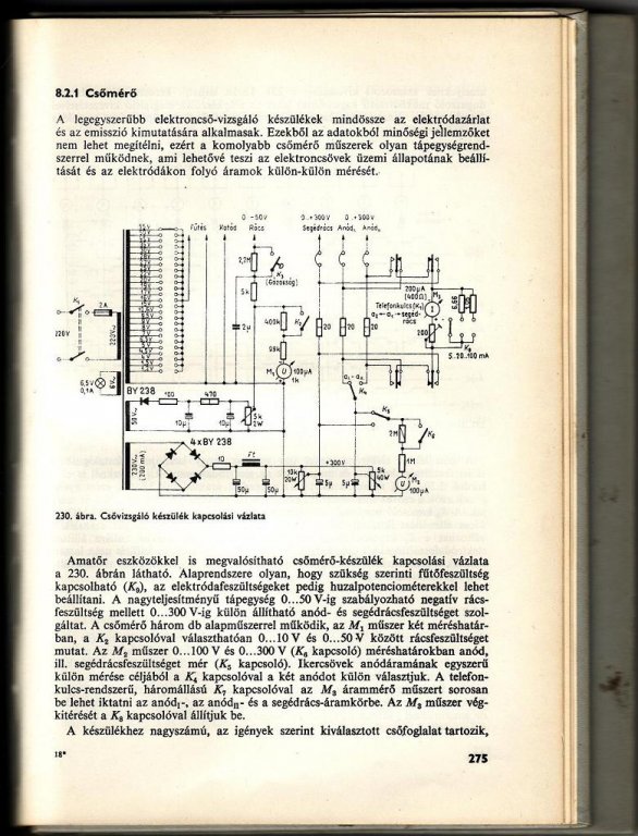

Hasonlóan beszereztem az RT ÉK 2003-as számát is ma, amiben van egy részletes csőmérő leírás.

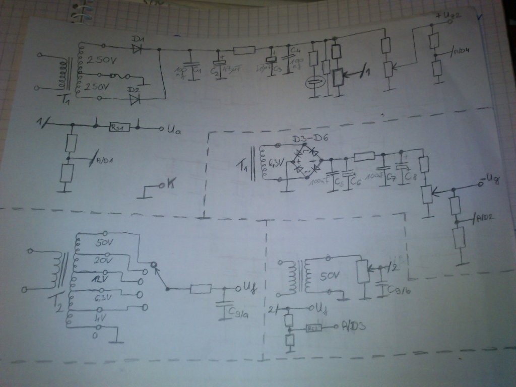

Pár hete neki kezdtem egy alapfokú csővizsgáló tervezéséhez, csak statikus dinamikát vizsgál, de összehasonlítva az adatlappal képet kaphatok a csövem állapotáról és hogy egyáltalán működik e. Sajnos még tervezési fázisban van mert próbálom kitalálni a lehető legegyszerűbb és legnagyobb tudású csővizsgálót. (de ez nem lesz egyszerű)
A neten sajnos én sem találtam többet mint amit belinkeltél. Az RTÉK 2003-as számában szereplő egész jó, csak nem tetszik, hogy telepes.
Csatoltam egy képet. Remélem jól látszik, hogy miként képzeltem el a megfelelő feszültségek előállítását.
(#) Imi65 válasza frecsko hozzászólására (») Júl 12, 2012 /
A rajzod nem rossz, mert tulajdonképpen sok mindent be tudsz állítani rajta. Remélem, inkább séma, mint kapcsolási rajz, mert akkor azért vannak vele gondok.
Nem ártana tudni, mik a vizsgált csövek szélső paraméterei. Dinamikus vizsgálatok ritkán szükségesek.
(#) frecsko válasza Imi65 hozzászólására (») Júl 12, 2012 /
Inkább séma mint megépítendő kapcsolás.
Még javában tervező fázisban van a dolog. A fűtésen gondolkodom, hogy hogyan kéne megoldani (tekertessek egy trafót amin van jó sok leágazás, vagy fűtsem egyenáramról és építsek neki egy nagy teljesítményű stabil tápot.
Egyébként, a rajzon milyen hibákat vettél észre?
Pont ilyeneket, mint amin elmélkedsz.
A fűtéshez némelyik csőnek egész komoly áramok kellenek (pl. 2,5A), ráadásul, ez az elején akár - a hideg fűtőszál miatt) akár több is lehet. Ezt stabilan adni nem is olyan egyszerű (ha nem stabil, oda a pontosság, pl. válogatásnál).
Anódfeszültségnek is kellhet sok (akár 40W teljesítmény mellett), ezt sem ártana stabilizálni (megoldható, de megint-csak nem egyszerű).
Még a -Ug1 a legegyszerűbb feladat, de ennek mértéke sem biztos, hogy 200V alatt van sokkal (gondolj a teljesítménytriódákra).
Az anódfeszültség stabilizálását már kijavítottam. Egy feszültségstabilizátort raktam a szűrés után. 250V-ra lesz belőve és innen lehet majd a feszültséget a potival a kellő értékre beállítani. A potik jó nagy teljesítményűek lesznek. Csak azért 250V mert a sok katalógusadatból azt szűrtem le, hogy eddig szokták a méréseket végezni. A tévedés jogát fenntartom .
Igen, tudom, hogy egyes csövek több ampert felszippantanak fűtésnek. A problémám az, hogy egyenfesz vagy váltófesz legyen a fűtés?!
250V-ra én nem tennék potit. Ahogy látod is, irgalmatlan teljesítményű (és méretű) kéne.
Bizony, vannak nagyobb feszültségű csövek is.
A fűtést AC-ra lenne egyszerűbb kivitelezni, de akkor az állandó futóáramú csövek kimaradnak. Én tennék bele egy labortáp bemenetet (fűtésnek).
Hát igen, a potit ki kell váltanom valahogy vagy legalábbis csak finombeállításra meghagyni. Egy feszültségosztókkal előre belőtt értékekre kapcsolgatom a potit és a potival már csak a finom beállítást végzem.
Igen vannak nagyobb feszültségű csövek, de szerintem a méréshez elég lesz ha (0)- 250V között betudom lőni a csövet a katalógus alapján.

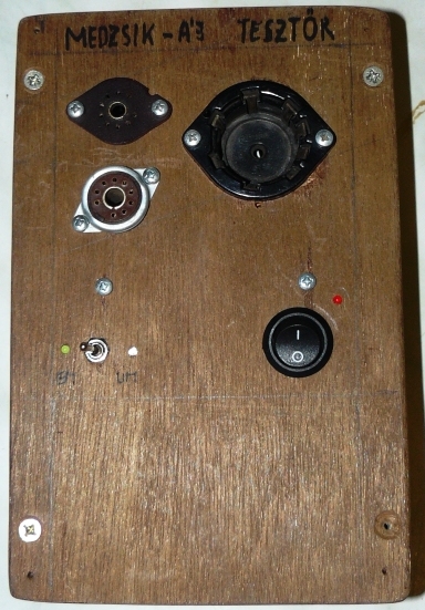

(#) bakos13gab hozzászólása Júl 12, 2012 /
Azért nem csak a levegőbe beszélek, építettem már egy kütyüt.
Itt van néhány kép róla, éppen egy 6e1p csövet dugtam bele. Szóval életem első tesztere egy varázsszem teszter, amit idén januárban vagy februárban hoztam össze sebtében. A fantáziadús Medzsik-Áj Tesztőr nevet kapta a jobb érthetőség jegyében...
Tavaly láttam talán elsőként egy nagybörzén egy illetőnél varázsszem tesztert. Nagyon megtetszett, de meglehetősen borsos áron kínálta (mostanság 15000Ft, Vakerán is). Mondtam magamban, hogy hát ilyet én is tudok, vagy legalább is megpróbálom. Elég ha csak a legfontosabb csöveket tudja (EM80, EM84/EM87 és EM4), a többivel úgysem foglalkozok és az egyszerű halandó nem is találkozik mással sűrűn. A lelke egy 12V-os akkumulátor. Ebből 7805 adja diódákkal a 6,3V fűtést, valamint képes U csövek fűtésére is ,amihez a 24V DC-t egy MC34063 adja, amit egy LM317 korlátoz 100mA-re.
Az anódot az igen népszerű nixie táp adja, ami NE555-el és egy fettel működik, betekerve 200V környékére. Az olyan extra featúrák, mint a LED-es visszajelzés, csak később kerültek bele. A belsejét nem fotóztam, elég nagy a kuszaság. A rács egyszerűen ellenállással az egyik csavarhoz van kötve, azt tapogatva pislog kicsit. Tré megoldás tudom, de nem tudtam neki negatív feszt előállítani (van benne egy áramkör, ami szintén MC34063-al működne és -10V-ot adna, de a két kör begerjed egymástól, ezen még dolgozni kell...). Próbálkoztam azzal is, hogy a rácsot a földre kötöm és a cső katódját emeltem el a GND-től egy potival, de ez sem vált be igazán, ha jól rémlik egy csövet majdnem ki is nyírtam így. Egyszer majd talán kap egy mésik külsőt és nagyobb funkcionalitást, de a dolgát - számomra is meglepő módon - elég jól végzi (mentett már meg halovány cső beszerzésétől).
