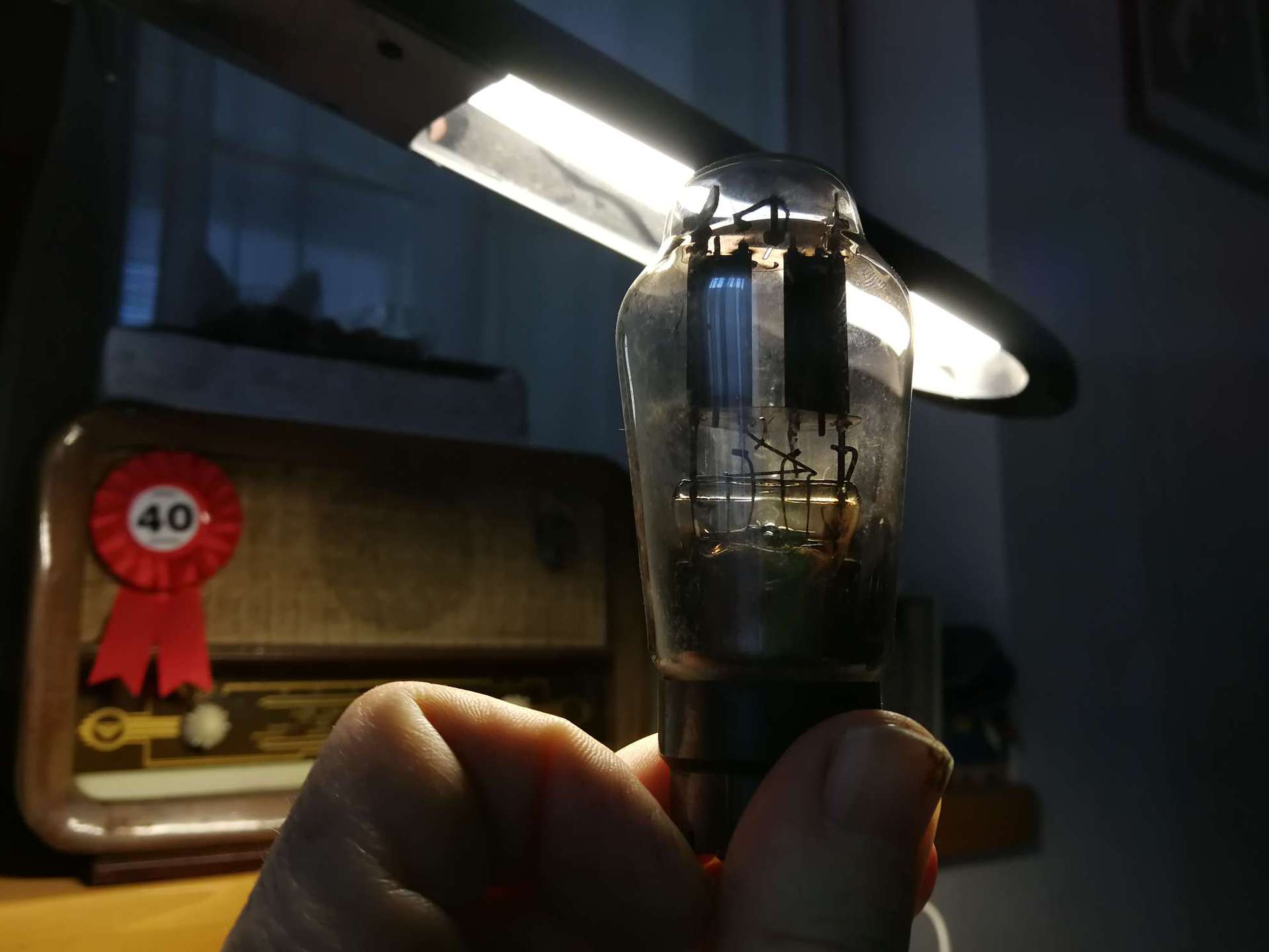

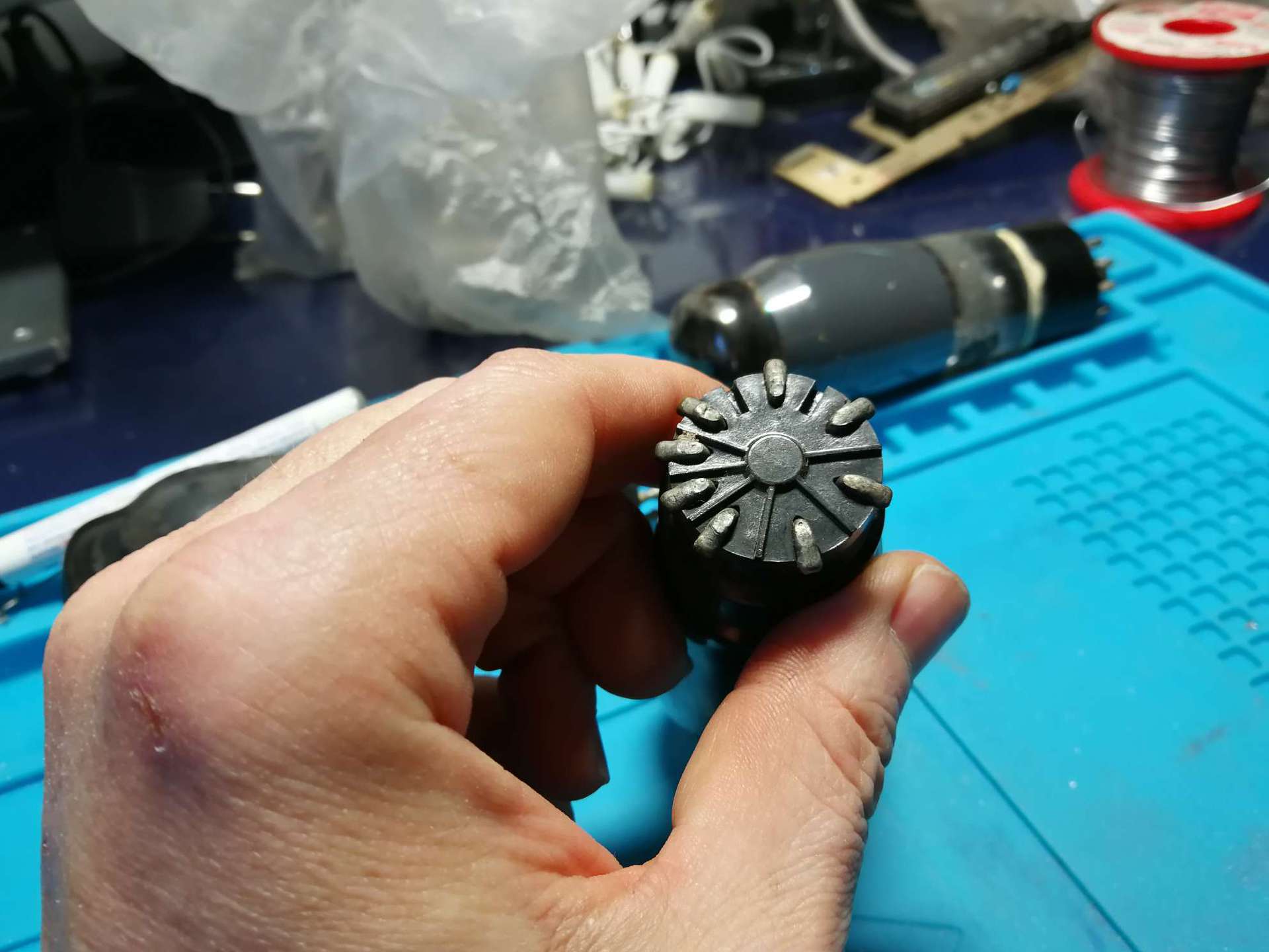

(#) BarnaPili hozzászólása Feb 12, 2020 /
Pakolás közben akadtam ezekre a matuzsálemekre.
Segítsetek kérlek beazonosítani őket!
A hozzászólás módosítva: Feb 12, 2020
(#) ferci válasza BarnaPili hozzászólására (») Feb 12, 2020 /
Először fejjel lefelé öblítsd le ( ne dörzsöld ), hogy tiszta legyen az üvegballon és talán a nevét is megtalálod.
(#) gcsabee válasza BarnaPili hozzászólására (») Feb 12, 2020 /
EL12-re hasonlít a kettő szürke.
(#) BarnaPili válasza ferci hozzászólására (») Feb 12, 2020 /
Köszi mindkettőtöknek!
A fejük búbját nem néztem, az öblítés kihozta a betűket.
Már csak a működés a kérdéses.

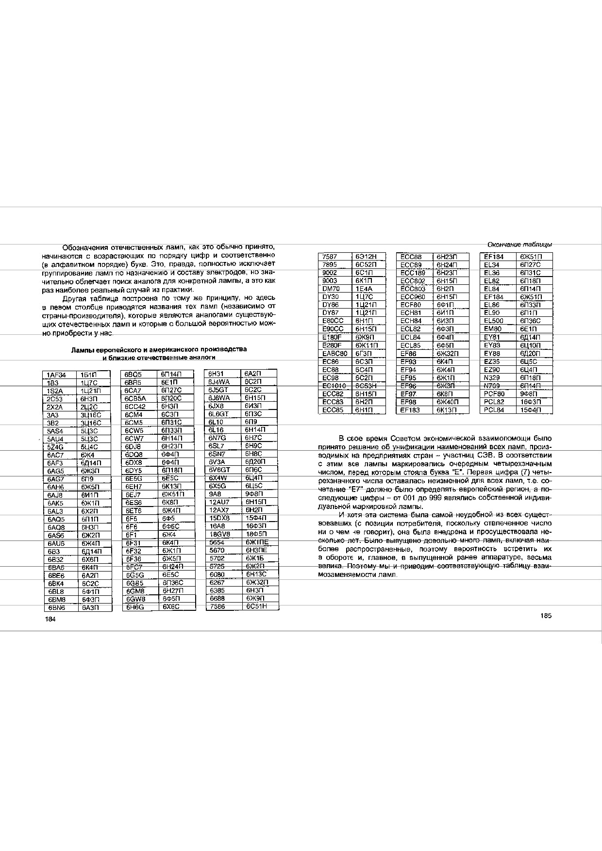

(#) FerencziJ hozzászólása Márc 7, 2020 /
Nem tudja valaki, hogy a 12AU7-nek van e orosz megfelelője? Én nem találtam hivatkozást rá.
Kösz: fj
(#) cua válasza FerencziJ hozzászólására (») Márc 7, 2020 /
Tudomasom szerint annak nincs (egy az egyben) orosz megfeleloje.
(#) FerencziJ válasza cua hozzászólására (») Márc 7, 2020 /
Pedig bíztam benne, hogy lehet egy megfelelője, mint pl a 12AX7=>6N2P-EV.
Akkor marad a helyén.
(#) endrusz válasza FerencziJ hozzászólására (») Márc 8, 2020 /
Van..6N15P a megfelelője...
Még néhány infó...
(#) FerencziJ válasza endrusz hozzászólására (») Márc 8, 2020 /
Szuper! Köszönöm!
(#) cua válasza endrusz hozzászólására (») Márc 8, 2020 /
En szemelyesen nem probaltam, de az ukran/orosz srac szerint (akitol a csoveket veszem itt helyben) nem csereszabatos. Feltetelezem nem a sajat boltjat akarja rontani ezzel a kijelentessel
(#) CHZ válasza cua hozzászólására (») Márc 8, 2020 / 1
Nem az, bekoteset eleg megnezni.
(#) cua válasza CHZ hozzászólására (») Márc 8, 2020 /
Igen, mas foglalat, futes es eltero beallitasok. Lehet barkacsolhato a 12au7 helyere de nem csereszabatos.
(#) pucuka válasza cua hozzászólására (») Márc 8, 2020 /
Van több probléma is, a barkácsolással is meg kellene küzdeni. A 6N15P az miniatűr cső, közös katóddal, a 12AU7 novál cső, külön katóddal. Inkább ECC82.
