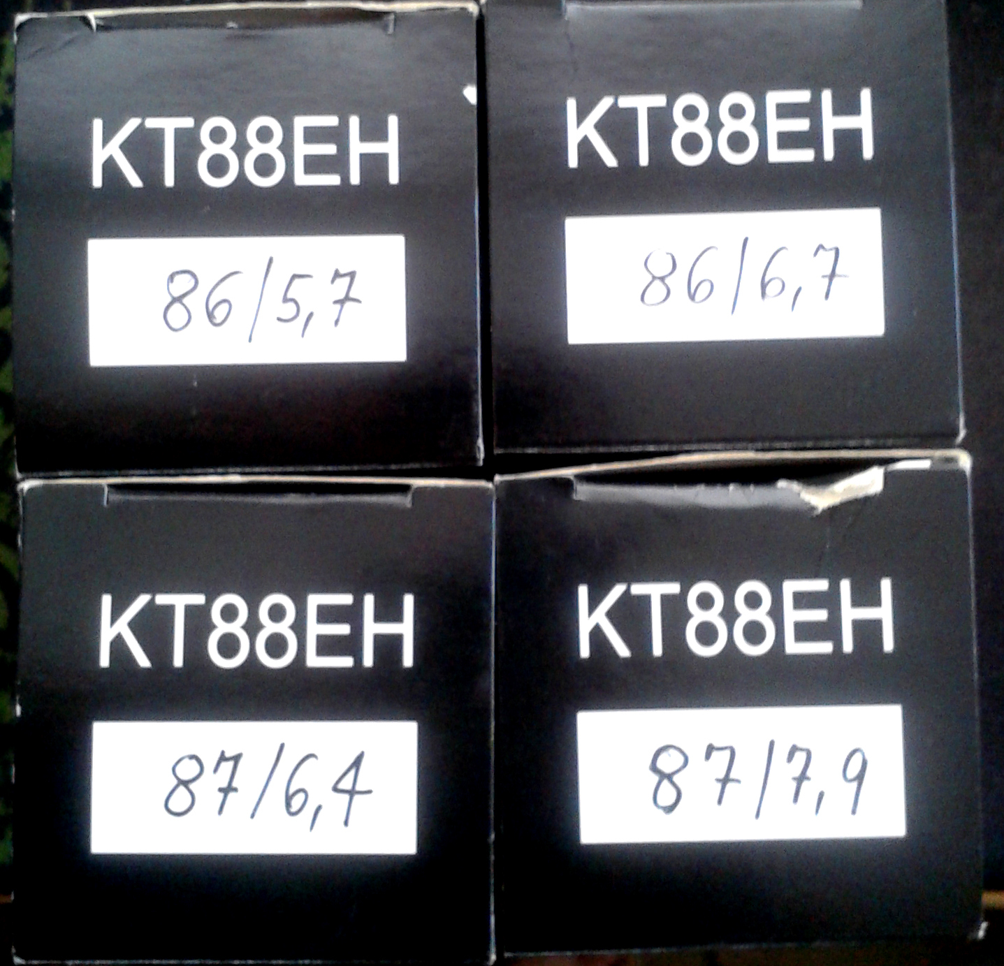

(#) Ódenka hozzászólása Júl 8, 2020 1 /
Vannak ezek a 4 csövek...
Ki, hogyan párzítaná egy PP erősítőben csatornánként?
Vagy mindegy-e?
Kíméletes környezetben, 380-410V anóddal és kb. 40mA nyugalmival tervezem majdan az izzasztásukat.
Köszönettel:
Én
(#) boti2 válasza Ódenka hozzászólására (») Júl 8, 2020 / 1
Én így párosítanám:
2. pár
T4 87 7,9
T2 86 6,7
D 1 1,2
2. pár
T1 86 5,7
T3 87 6,4
D 1 0,7
(#) Ódenka válasza boti2 hozzászólására (») Júl 8, 2020 1 /
Én is így gondoltam, de örülök a megerősítésnek.
Mi az a "D"?
(#) Ódenka válasza Ódenka hozzászólására (») Júl 8, 2020 1 / 1
Tippem:
Differencia... Az pont kijön...
