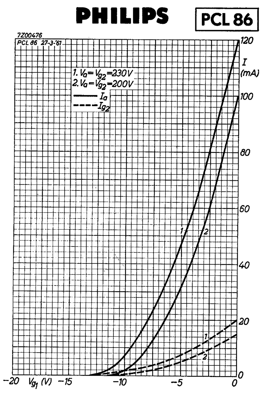

Grid-stopper ellenállással kapcsolatos kérdésem van. Nem tudom mi zajlott le az csöves erősítő építése topikban de mivel nem tudni mikor nyitják meg újra, így talán ide fér be a kérdésem. A szokásos PCL86 SE kapcsolásba Bővebben: Link az R4 330Ohm. Viszont napok alatt sem találtam magyarázatot erre az értékre, hogy miért pont 330 ohm. Az egész kapcsolás nekiálltam végigszámolni az adatlapi görbeseregek alapján és ehhez a részhez is van némi segédanyag: Bővebben: Link de megrekedtem vele. A számításaim szerint nyugalmi állapotban 8.5mA fog folyni azon az ellenálláson, ami 2.4V feszültségesést jelent. A munkaegyenes bal szélén a legnagyobb áramnál (55mA) pedig körülbelül 18V fog esni. Azt viszont nem tudom, hogy ez így jó-e és ha jó, akkor mitől jó.
Tapasztalataim szerint 5-6 mA folyik a G2-n. 100 Ohm-tól 330 Ohmig betehetsz bármilyen ellenállást. 36mA a max anódáram. Afelett hamarosan tönkremegy a cső. Üdv!
Értem. Szóval úgy igazán az az ellenállás egyszerűen annyi.
Viszont a 36mA az miből adódik? A kékkel rajzolt loadline-t a kimenő trafó visszaszámolt primer impedanciája (12.4kOhm) és a tápfesz adta meg, azt felfelé tolva a pink loadline aminek a vége 55mA az még mindig alatta van a 9W disszipációs görbének.
Csakhogy a PCL86 max katódárama 55 mA. ebbe bele kell férnie a segédrács áramnak is, ami a szaggatott görbén olvashatod, nálad 22 mA, tehát az anódáram nem lehet több, mint kb 36mA.
Az adatlapon ne csak a görbesereget nézegesd, hanem a határadatokat is. Ezért hiába láthatod a görbéken a 0 V vezérlőrács feszültséget, odáig nem vezérelheted ki a csövet.

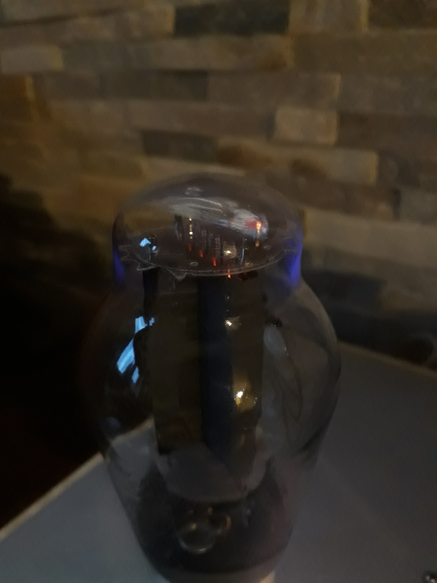

Ma észrevettem, hogy az egyik Gold Lion 300B csövemben van némi kék derengés. A csövek párba válogatottak, és csak néhány óra vam bennük. Gondot jelent-e ez?
Új csőnél előfordul, magáról a jelenségről megoszlanak a vélemények.
Érdekes ahogy elhelyezkedik...
'67-től kezdtem csöves erősítőket építeni EL84 és EL34 típusokkal. A vadonat új példányok produkálták a legerősebb kék fényt, de nem így, hanem az oldalsó lyukakon benézve az anód belső felületére vetítette a g3 árnyékát. Kivezérlés hatására az intenzitás gyengült, teljesen meghajtva eltűnt (kivezérlés jelző ). Az üzemórák növekedésével gyengült, majd eltűnt. A mostani gyártástecnológiáktól függően nyilván változhat a megjelenés. Gázosodásnál az egész búrán belül kékült ködszerűen, nem ilyen élesen és vetítve.
