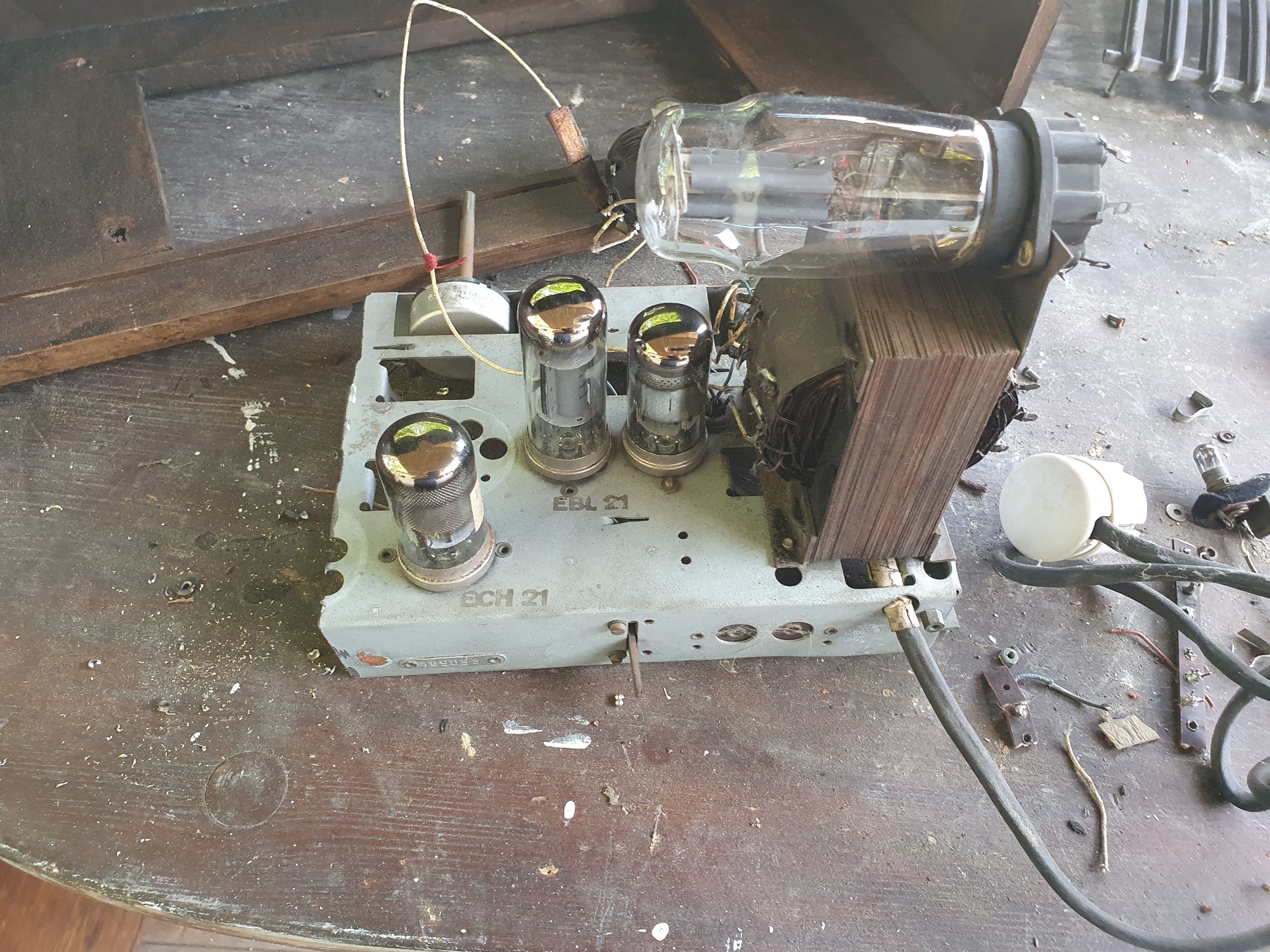

(#) konig hozzászólása Máj 18, 2020 /
Sziasztok!Van egy orion 330-as rádióm. szétszedtem, a dobozt lecsiszolom-lakkozom, a belsejébe egy hangeszközt alakítok ki, bluetooth, stb. viszont a csöveket szeretném meghagyni dekorációnak. AZ1, EM4, ECH21, és EBL21 van benne. hány volttal és melyik lábait kellene megtáplálnom, hogy csak világítsanak?
A hozzászólás módosítva: Máj 18, 2020
(#) _BiG_ válasza konig hozzászólására (») Máj 18, 2020 /
Az AZ1-et 4 Volttal (1,1 A), a többit 6,3 Volttal - EM4 200mA; ECH21 330mA; EBL21 800mA.
A csőkatalógus itt: electron Tube Data sheets a lábkiosztáshoz. Az f - f betűk jelölik a fűtést (filament), a csövet alulról, a csőfej felől kell nézni.
Ha ügyes vagy, akkor az EM4-et akár egyfajta kivezérlésjelzőnek is be tudod kötni, ha jól emlékszem, erre van itt topic is, keress rá.
(#) pucuka válasza konig hozzászólására (») Máj 18, 2020 /
Az ECH, és EBL -nél az vezetőcsap orra melletti kettőt 6,3 V, az AZ nél a négyes csoport lábai közül a belső kettőt 4 V -al.
(#) konig hozzászólása Máj 19, 2020 /
köszönöm a válaszokat! 6,3 és 4 voltot egyszerűen csak a saját trafójával fogok tudni adni, akkor az marad. alulról levágható az össszes felesleges ellenállás? csak kimérem a trafón, hol jön ki a megfelelő feszültség, és összekötöm az adott lábakkal?

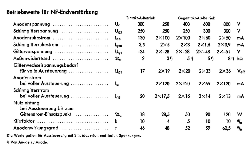

(#) mohinger hozzászólása Máj 19, 2020 /
GU50 csővel kapcsolatban kérdeznélek benneteket.
Nemigen találtam megfelelően megbízható adatot arról, hogy a GU50 pentódás üzemben (amikor 250V a segédrácsfeszültség), mennyi a segédrács árama? Valaki tudna ebben segíteni? Ki kellene számoljam a segédrács táp alkatrész értékeit. Az anódfeszültség 320-350V körüli értéken lenne.
Köszi a segítséget!

(#) pucuka válasza mohinger hozzászólására (») Máj 19, 2020 / 1
Az adatlap Ig2 - Ua / Ug1 görbeserege.
GU50.pdf
(#) Imi65 válasza mohinger hozzászólására (») Máj 19, 2020 / 1
PP erősítő adatok Ig2 áramértékekkel. Ha erre gondoltál. Az 1 oszlop elvileg SE

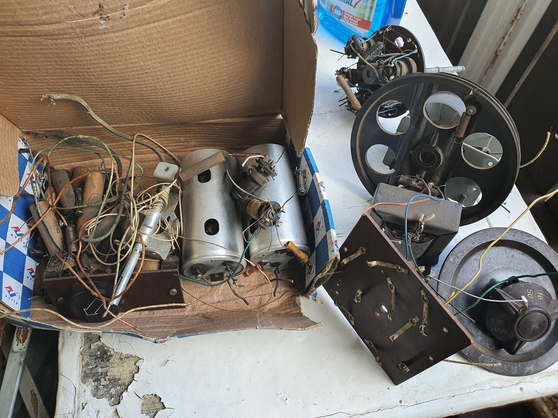

(#) konig hozzászólása Máj 21, 2020 /
Sziasztok!köszönöm a sok segítséget, átalakítottam a rádiót, így maradt egy halom alkatrész, amit itt felajánlanék valakinek, aki ilyenekkel foglalkozik. papír kondenzátorok (vagy mik) ellenállások, skála zsinór, az eredeti hangszórója, stb. Budapesten át tudom adni annak, akinek kell, mindössze egy db 6,3 voltos skálaizzót kérek szépen cserébe. és a képen az átalakított végeredmény. Viszont az em4 varázsszemmel nem jutottam előrébb, megy a fűtése, de melyik lábra a trafó melyik kivezetését kellene rákössem, hogy teljes zöldben világítson, mintegy stand by lámpaként?
