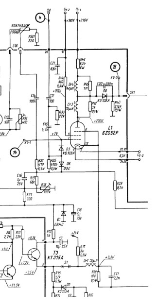

Valamiért megakadtam a 6ZS52P típusú csővel kapcsolatban. Van használtan pár darabom, de nem emlékszem, milyen reményeket tápláltam irántuk.
Nem találok adatlapot, se esetleges egyezést, hasonlóságot más, nem orosz csövekkel. Valakinél biztosan ott a megfejtés...Megköszönöm!
(#) gcsabee válasza Ódenka hozzászólására (») Jún 18, 2022 / 1
Szia! Esetleg ez az adatlap?
(#) Ódenka válasza gcsabee hozzászólására (») Jún 18, 2022 /
Megmondtam előre: Köszönöm!
(#) Imi65 válasza Ódenka hozzászólására (») Jún 19, 2022 /
Alkalmazási példát találtam, eszerint hasonló beállításban működik, mint a PCL 84 pentódája (370V-os tápfeszről ~6kOhm anódellenállás).

(#) Ódenka válasza gcsabee hozzászólására (») Jún 19, 2022 /
Rájöttem közben, ill. eszembe jutott, egy időben kerestem az EF86 orosz megfelelőjét. Aztán valamilyen bontásból van a 6ZS52P-ből pár darabom és elkönyveltem tévesen magamba, hogy ez az, pedig nem. Az a 6ZS32P

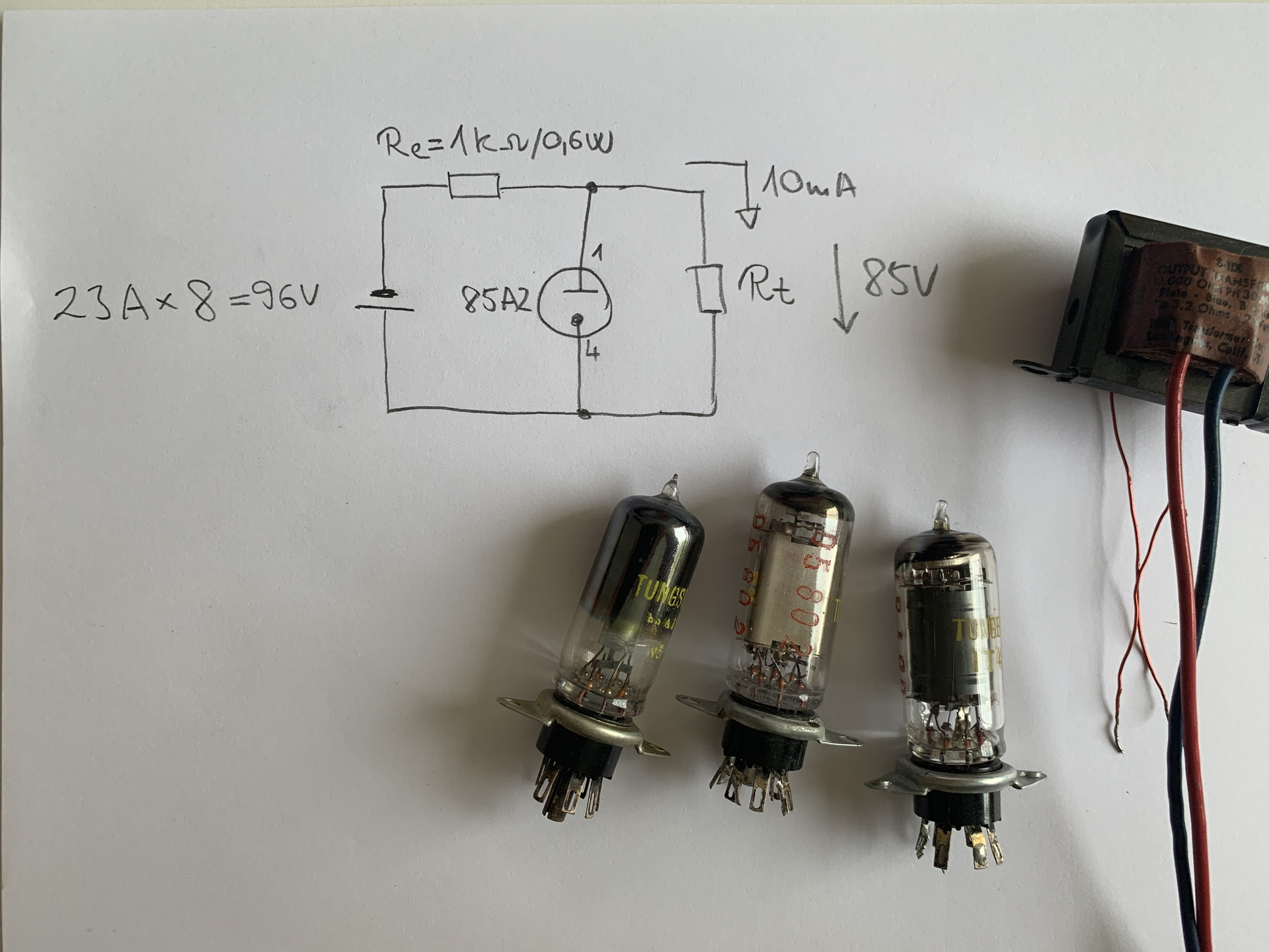

Telepes csövekkel játszadozok és arra gondoltam, hogy próbaképp összerakok egy 1T4T + 3V4 erősítőt. Az anód feszültséget 8db 23A 12V-os elem szolgáltatná sorba kötve így az 96V-ot adna ki. Az adatlapokból és a korabeli rádió kapcsolásokból kiindulva ezeknek a csöveknek nem illik 90V-nál többet adni. Így arra gondoltam, hogy egy ide passzoló 85A2 (STR85/10) faszültség stabilizátor csővel megfogom az anódfeszt 85V-nál a mellékelt rajz szerint.
(Rt a teljes erősítő kapcsolást szimbolizálja.)
Rá nézne valaki, hogy jó-e a rajz szerint az elképzelés?
(#) Imi65 válasza MrBrown hozzászólására (») Júl 31, 2022 /
Nem valószínű, hogy 96V-al begyújt a stab. cső. Adatlap szerint legfeljebb 125V kell neki.
https://datasheetspdf.com/pdf/685481/Amperex/0G3/1
A hozzászólás módosítva: Júl 31, 2022
(#) Gafly válasza MrBrown hozzászólására (») Júl 31, 2022 /
Szerintem haszálj kevesebb anódtelepet...
(#) Zsolt 73 válasza MrBrown hozzászólására (») Júl 31, 2022 /
Szia ! Szerintem jó ötlet. A stabilizátorcsőnek mekkora az árama, 9 voltos elemekkel nem járnál jobban ?
(#) MrBrown válasza Imi65 hozzászólására (») Júl 31, 2022 /
Szia Imi,
Úgy érted legalább 125V kell neki?
(#) MrBrown válasza Gafly hozzászólására (») Júl 31, 2022 /
Az első gondolat a 7db 23A elem volt ami 84V és ha leszavazzátok a stabi csöves megoldást akkor marad is az.
(#) MrBrown válasza Zsolt 73 hozzászólására (») Júl 31, 2022 /
10mA a max.
9V-os elemeknek sokszorosa a hely igénye, persze ritkábban is kellene cserélgetni, de elveszítené a "hordozható" jellegét
Az 23 A elemek gombelemekből állnak össze, 10 mA áramfelvételnél maximum 2 órát bírnak.
(#) MrBrown válasza Zsolt 73 hozzászólására (») Júl 31, 2022 / 1
Igaz, hogy 3-3,5 órával kalkuláltam, de még nekem így is oké, persze szigorúan csak érdekességnek.
(#) pucuka válasza MrBrown hozzászólására (») Júl 31, 2022 / 2
Ezek a telepes csövek prímán működnek 45 V -ról is. Mi lenne, ha csak 7 db elemet kötnél sorba? Az ugyan csak 84 V, kicsit csökkenne a 3V4 teljesítménye (27 mW -ról 25 mW -ra), de nem kéne kockáztatnod. (végcsőnek inkább DLL101 -et ajánlanék a magy 500 mW -jával, és nem lenne gond a nagyobb tápfesszel sem.
Nekem ugyan kétségeim vannak, hogy a 23A típusú elemekből meddig tudod kivenni azt a 20 - 25 mA -t. Ennél talán a 9 V -os elemek is jobban teljesítenének szerintem.
A stabcső elvetélt ötlet, ha véletlenül be is gyújtana, akkor is 1 mA -nél nagyobb áramot kell rajta átfolyatnod, hogy stabilizáljon. Ez pedig elég pazarlásnak tűnik a szűkös elem kapacitásból.

(#) MrBrown válasza pucuka hozzászólására (») Júl 31, 2022 /
Abszolút meg vagyok győzve!
Stab cső ugrik és marad az "eredeti" 7db elem megoldás.

(#) Imi65 válasza MrBrown hozzászólására (») Aug 1, 2022 / 1
Úgy értem, 85V-on "ég"! Ez nem Z-dióda, a névleges feszültségénél nagyobb feszültségen gyújt, hogy pontosan ez mennyi lesz, példányfüggő. A legelvetemültebb is köteles begyújtani 125V-ról. De lehet, hogy van, ami 105V-ról is begyújt.

(#) pucuka válasza segítő hozzászólására (») Aug 3, 2022 / 3
Nem. A zener dióda nem gyújt, annak a zárótartományban van egy szolíd "könyöke".
A stabcsőnek viszont van gyújtófeszültsége, ami magasabb, mint az égő (stabilizált) feszültsége, a zenernek ilyen nincs.
(#) segítő válasza pucuka hozzászólására (») Aug 4, 2022 /
OK. Igazad van. De a zajtól eltekintve azért hasonlóan alkalmasak egy párhuzamos pár száz voltos sönt stabilizátornak-szerintem.
(#) pucuka válasza segítő hozzászólására (») Aug 4, 2022 /
Igen, mindkettő sönt stabilizátor, azaz mindkettőn kell folyni valamennyi nyugalmi áramnak.
Hogy zajjal hogy hogy állunk azt nem tudom, az biztos, hogy a zénerrel elég jó szélessávú zajgenerátor építhető. Elektroncsöves zajgenerátort telítésbe vitt (wolfram katódos) diódával lehet építeni, stabcsövesről még nem hallottam.
