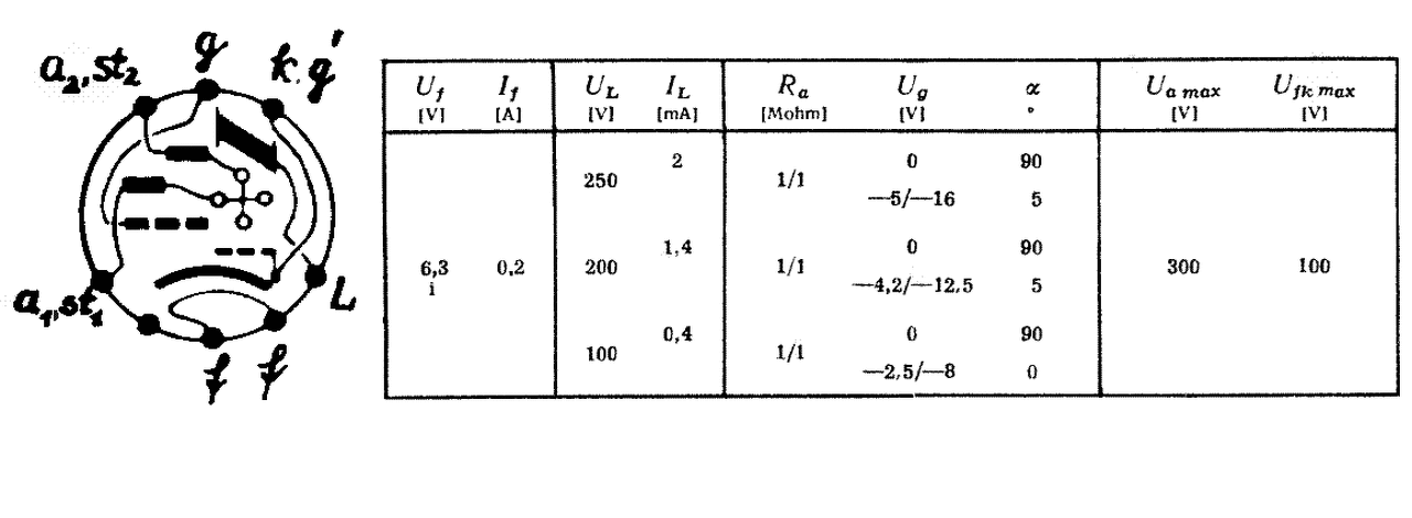

Így van, a foglalat 11-es. A legtöbbet EM4-ként gyártották, az "körmös" foglalatú, de ugyanez.
Persze lehet még UM11 is, ami a soros fűtésű rádiókba passzolt. Ha 6,3V-tal szépen izzik, akkor EM 11. A hozzászólás módosítva: Máj 4, 2014
Csak másodszorra vettem észre a +b-t...
![]() A hozzászólás módosítva: Máj 4, 2014
Köszi az adatlapot, ha lesz egy kis időm, akkor kipróbálom.

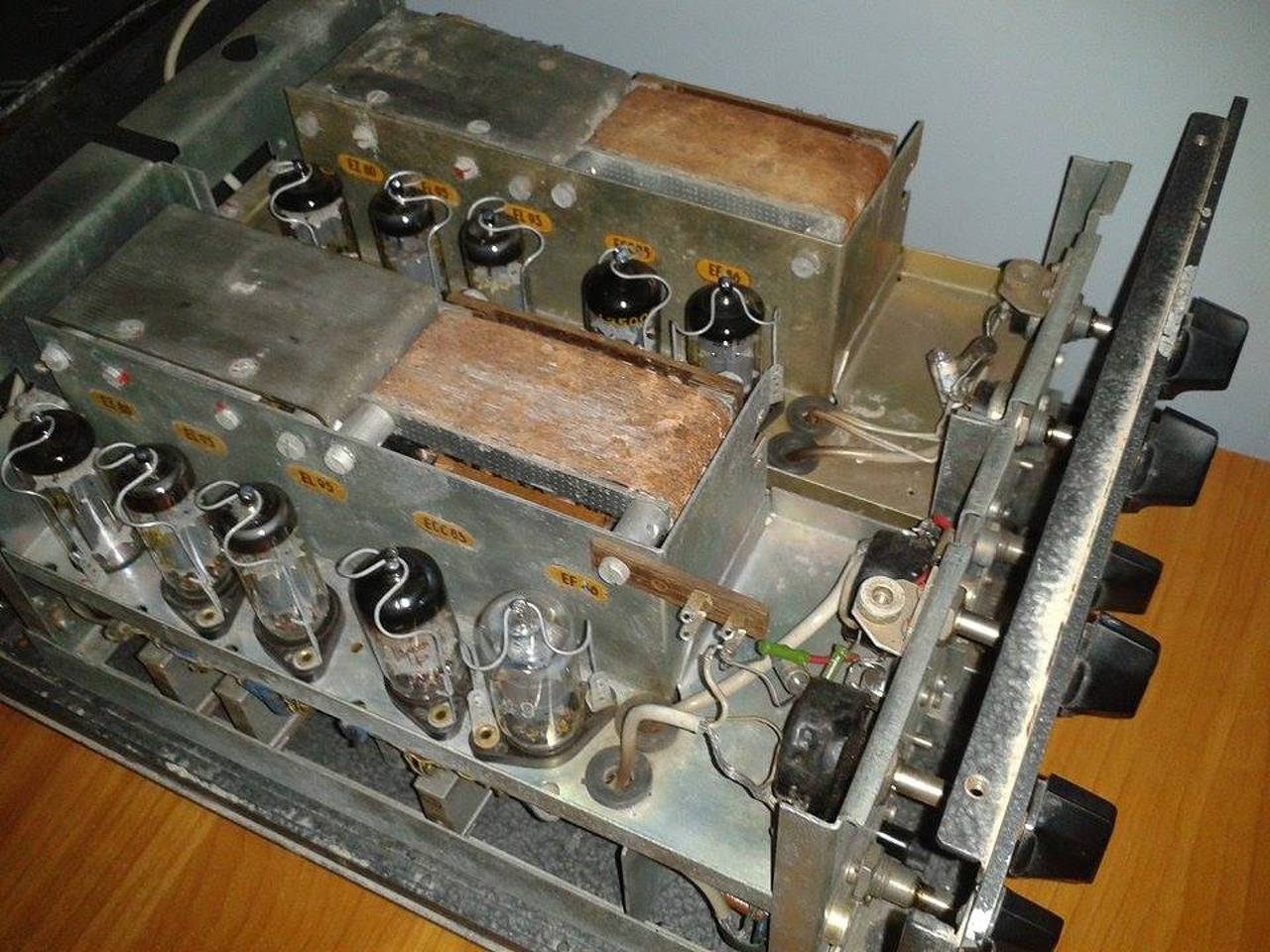

Van egy ilyen csövem. Hátha valakinek ismerős

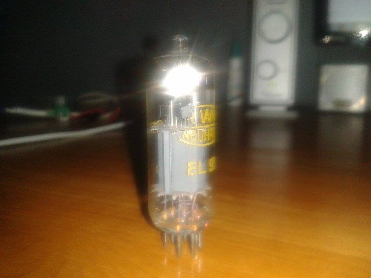

Üdv mindenkinek! olyan kérdésem lenne, hogy szert tettem egy csöves erősítőre és van csatornánként 2-2db EL-95 típusú cső. lehet-e valamivel helyettesíteni?
6AQ5 -el. Nálunk gyakrabban fordult elő, mert a Tungsram is gyártotta.
A 6AQ5 helyett akár 6P1P -t is tehetne, foglalat cserével, és átkötéssel. Gyakoribb is. A kis csőből nekem is csak 1db van, és ritka is, mint a fehér holló.
6DL5-el?
Ha van ilyen csöved, akkor bátran.
Hát nincs. valami olyan létezik ennek helyettesítésére ami kapható nálunk is?
Végső soron beleapplikálhatod az EL84 -et is.

Üdv. Az volna a kérdésem egy ilyen csövet mire lehet felhasználni? Van itthon belőle egy pár darab és nem tudok velük mit kezdeni. Remélem valaki tud rá valami felhasználást. A válaszokat előre is köszönöm.
Szervusz!
Valamiféle tirisztor, triak gyújtókörbe használható, nem fogod használni szerintem, régi technika...
Ez egy tiratron cső, olyan helyre jó, ahol impulzussal akarsz be és kikapcsolni egy áramkört. Régi liftvezérlésben is használtak ilyet. (felfogható akár egy R-S flip-flopnak is)
Valamilyen alap kapcsolása van amivel ki tudom próbálni őket?
Ha netán nem akarsz vele sokat tökölni, én megvenném őket
