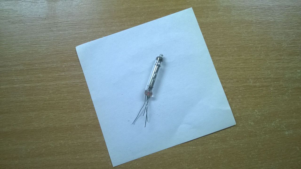

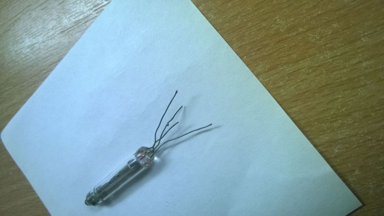

Leltem egy kis minicsövet, de nincs semmi írás rajta. Felismerné valaki képről?
Trióda,1sh XXX vagy 12sh XXX lessz a neve.
Fűtése 1,2V.

Végignéztem a Franks' el. tube.-t, de még hasonlót sem találtam.1-től, D-ig
Akkor mostmár én is kíváncsi vagyok milyen cső is ez.
Van egy nagyon hasonló csövem. Az ilyen. Orosz csőnek tűnik.
Akkor rosszul nézted. Pedig vannak, pedig csak belelapoztam. Pl.:
DF160, DF668, DF669, DF60 - DF67, DF70, DF703, DL620, DL64 - 69, DL70 - 73, DM70, 71, (bár ezek elég jellegzetesek a világító felkiáltó jelükkel. Az oroszok közül: 1zs17b, 1zs24b, 1zs29b, 1zs36b, 1ZS37B, 1ZS42A, 1k12b, 1p2b, 1p3b, 1p4b, 1p22b, 1p24b Sajnos van választék bőven.
Köszönöm, hogy megnézted, de pentóda (Zs) nemigen lehet 5 lábbal. A többit megnézem én is. (bár szerintem láttam őket) Nem hasonlít 'mateatek' csövére, mert ezen 5 láb van: 1 közép, 4 körben (egyenlően). Az egyik tán 'gyárilag' rövid? kb.1.2mm. 2 sima lemez közt háló, belül fűtőszál. A két lemez külön van kivezetve.
A hozzászólás módosítva: Ápr 29, 2015
Azóta keresés közben rájöttem, van pentóda 5 lábbal.
1Zs24B-től nem találtam egyiket sem (Frank's, Vademecum). Valamint minden található csőnek másmilyen a láb-elrendezése. A hozzászólás módosítva: Ápr 30, 2015
Miért ne lehetne 5 lábbal, 2 fűtés, 3 vez rács, 4 seg rács, 5 anód, fékezőrács a - fűtésen.
Az jó, ha mindegyiknek más a kivezetése, a fűtés, és az anódo kivezetéseket ránézésre aránylag könnyű azonosítani, mindjárt kevesebb a válogatnivaló.
Meg a katód is egyben
De még mindig nem tudom, milyen cső lehet, pedig végignéztem mindet, amit írtál (még egyszer; kivéve, amit nem találtam). Ilyen lábkiosztásút tán nem is láttam.

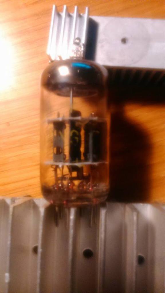

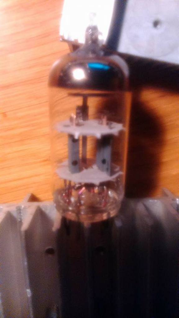

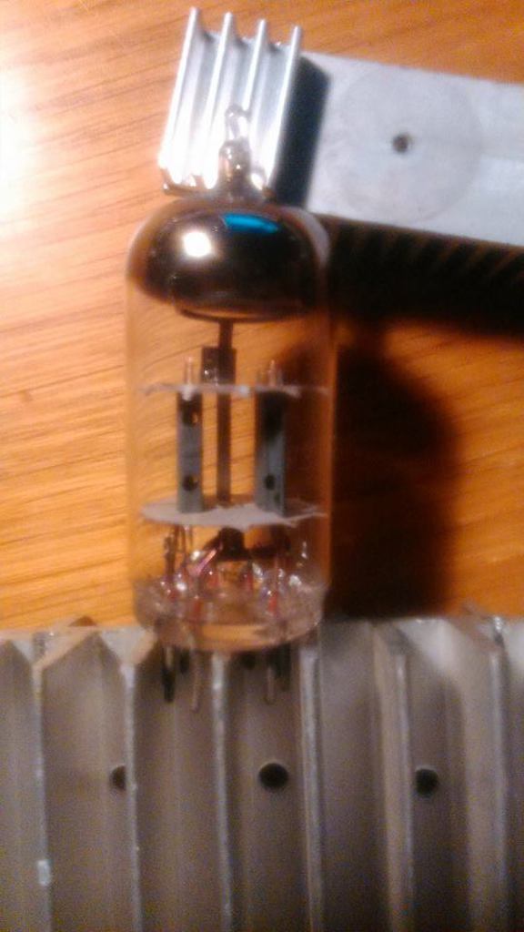

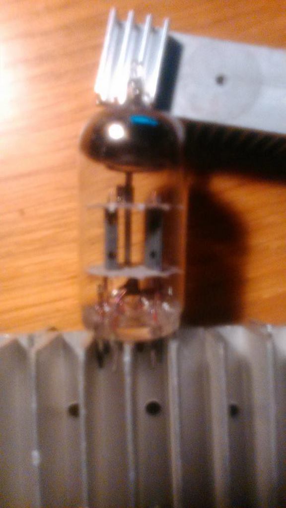

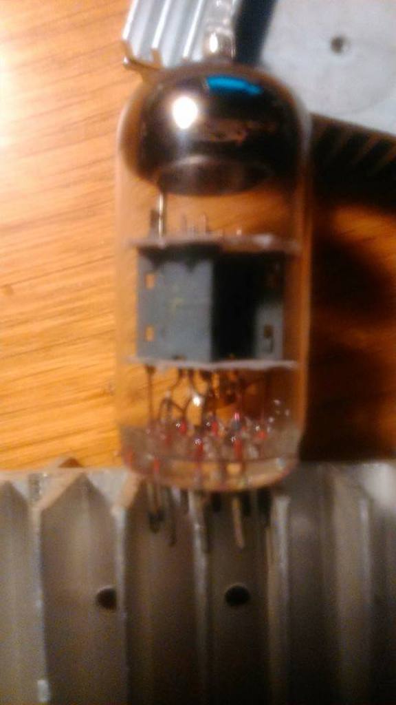

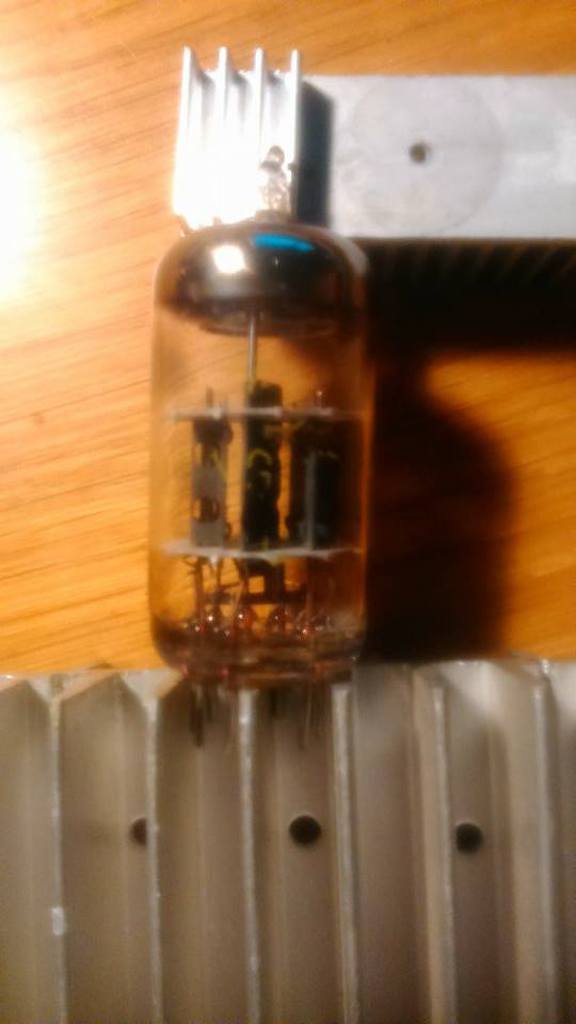

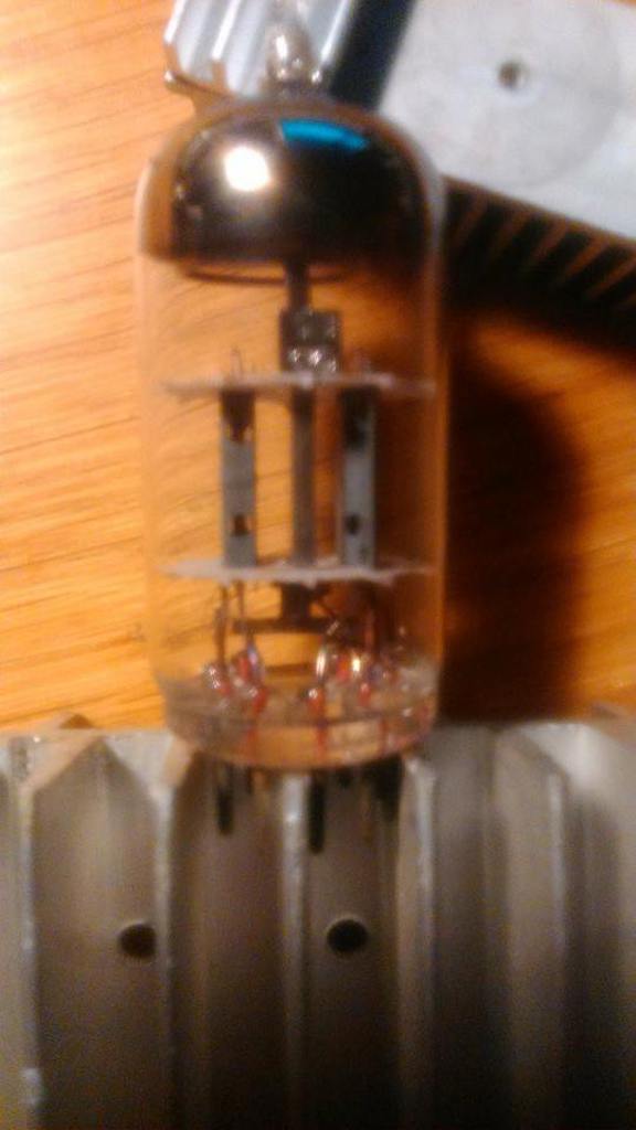

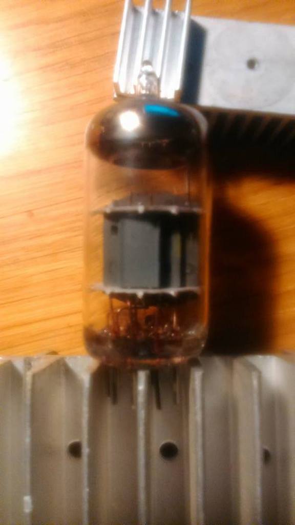

Üdv. Fényképeztem két csövet. Mindkettő ECC xx típus lehet de én nem tudom beazonosítani,lekopott az írásuk.
Felteszem ide hátha valaki felismeri őket.
És a maradék a jobb felismerhetőségért.
Egyáltalán van rácsa ennek a csőnek, mert ha nincs, akkor egy EAA91-es miniatűr cső sem kizárható. Persze ez csak akkor igaz, ha hét lábon áll.
Mindkettő ECC típus és 9 lábúak. Annyit tudok hogy ameikben középen van az a szigetelőlap ,annak nincs középmegcsapolása a fűtésnél. Mindkettő kettőstrióda,már csak arra volnék kíváncsi mi a típusuk pontosan.
A hozzászólás módosítva: Máj 6, 2015
Amelyik így néz ki, az ECC81 lesz. De keress ECC-s képeket és azokat hasonlítsd össze a meglévőkkel. ECC81.
Első két kép passz, a többi ECC82
Két csőtípust fényképeztem az egyik közepén van egy ilyen árnyékoló lap,a másiknap nincs.
A homálytizedelt az mit jelent?
Eggyáltalán nem hasonlít az én csövemre max méretben. |
