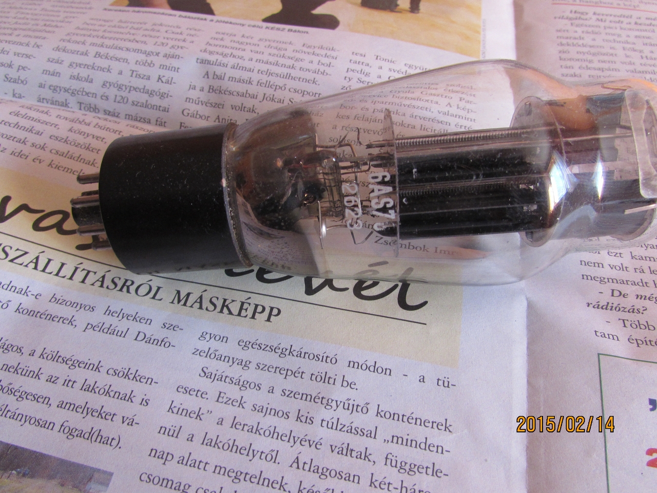

A képen látható elektroncső milyen gyártmányú ? Előre is köszönöm.
Hú ha ezt nehéz lesz kideríteni sajnos ebből nagyon sok féle van :
Szia! Nekem dettó ilyen van egy kosárral, szép fehér dobozban vannak.
Állítólag orosz, de semmi konkrét. Nem fogom eldobálni őket.
Csakis hozzám dobáld nem ellenkezem !
Párat erre is hajíthatsz

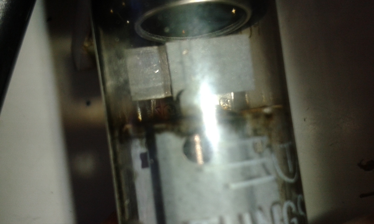

A kérdésem, hogy ez a PCL86 jó még? És hogy lehet e helyettesíteni PCL84 (vagy82)vel ?
Szia! Képből nem lehet megállapítani a jóságát, tedd be egy áramkörbe (erősítő) és úgy majd kiderül. A felsoroltakkal nem lehet helyettesíteni.
Most készül majd az erősítő!
![]() A képen látszik egy kis barna elszíneződés az üvegen azért kérdeztem. (látszik a képen is) Köszi a választ!
A barna kipárolgás nem jelent hibát, attól még lehet jó.
Ha a cső búrája nem törött, akkor a teteje belül nem fehér, hanem fényes, tükörszerű (régebbieknél sötét, majdnem fekete). A PCL 82 alaptípust sok évig használták a hang és a képeltérítő végfokban egyaránt, majd ebből két típust fejlesztettek - a feladatra optimalizálva: hangvég: PCL86, képeltérítő: PCL 85. A 84-es az videó végfok, nem alkalmas helyettesítésre, de ha kisebb teljesítménnyel megelégszel, a PCL82 3,5W-ig megfelelhet, mert van olyan beállítás, ahol az anód illesztéséhez jó lesz a 86-os kimenőtrafója.
