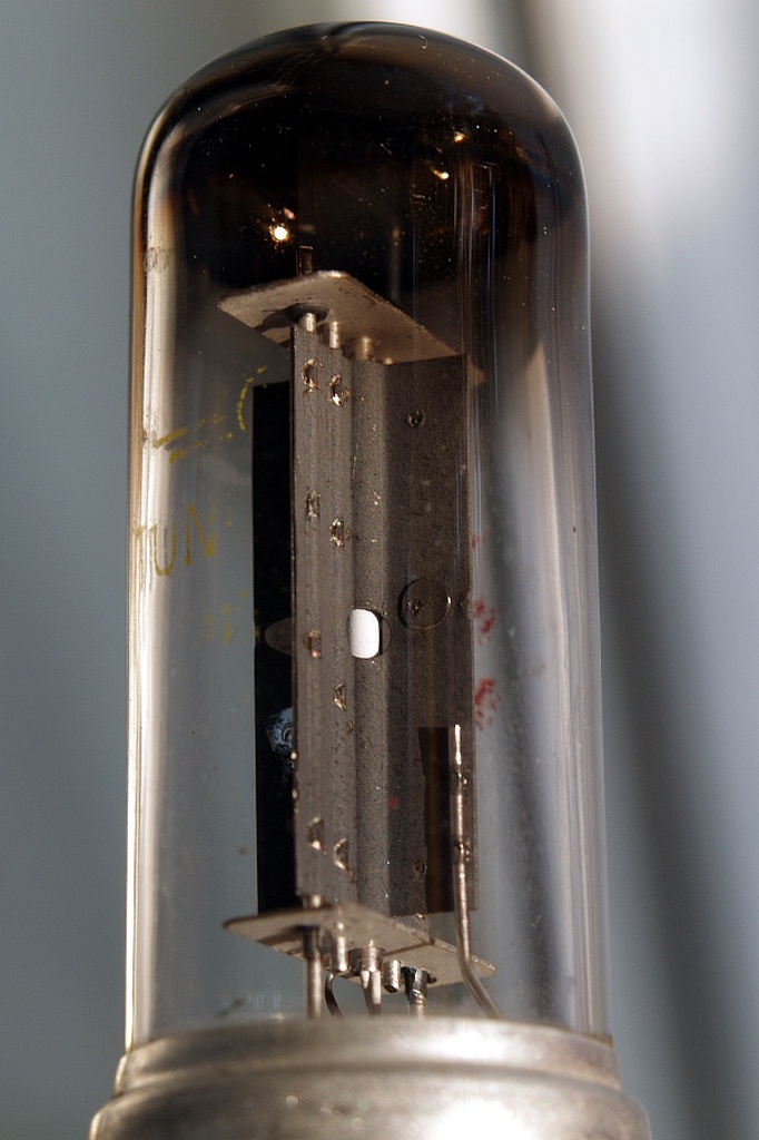

Segítséget szeretnék kérni egy loktál cső beazonosításában.
Balra egy AZ21, a jobb oldali(+2 kép) lenne a kérdés, Tungsram gyártmány. Köszönöm! A hozzászólás módosítva: Nov 8, 2015
UY21? Hány anódja van? Az látszik, hogy közvetett fűtésű.
Két fűtés, egy katód, és három anódkivezetés van a csőfejben. Bővebben: Link A hozzászólás módosítva: Nov 8, 2015
Bingó, belekukkantva a csőbe, ugyanez a bekötés.

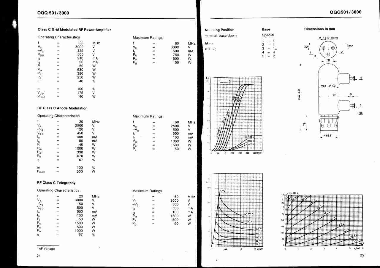

Megköszönném, ha valaki el tudná nekem küldeni az OQQ 501 / 3000 Tungsram adótrióda adatlapját. Főleg a fűtés adatok érdekelnek. Köszi!
Ha jól láttam: 23V, 16A. Nézd meg a Vademecum-on.Most se másolni, se nyomtatni nem tudok.
A hozzászólás módosítva: Nov 14, 2015
23V/16A
Mivel 2MB-nál nagyobb csatolmányt nem enged a fórum, ezért ide töltöttem fel: Tungsram Senderöhren
A doksi szerint az SRS301-nek felel meg, aminek az adatlapja itt:
Köszönöm a válaszokat!
Nagyon durva a fűtés adata, gyakorlatilag 300W. A teljesítményéhez (és mondjuk egy GU81-hez) képest kb. 12V 10A-re tippeltem volna. Nagyon szép cső, rendelkezem belőle egy pár darabbal, Karácsony előtt ki szeretném próbálni próbapadon.

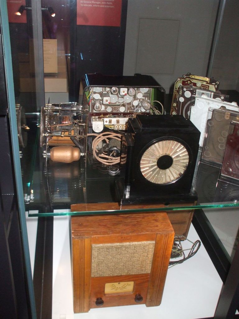

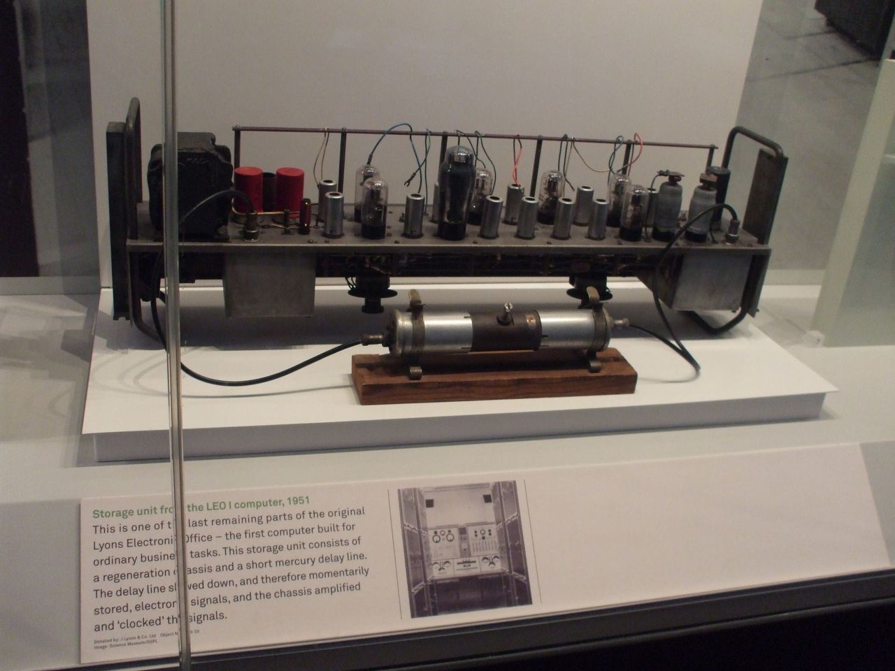

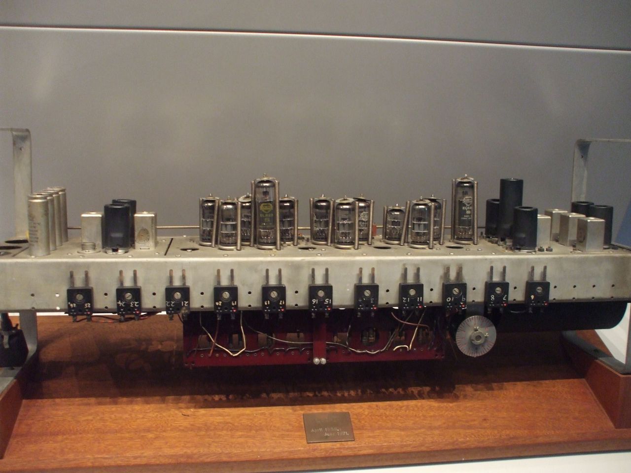

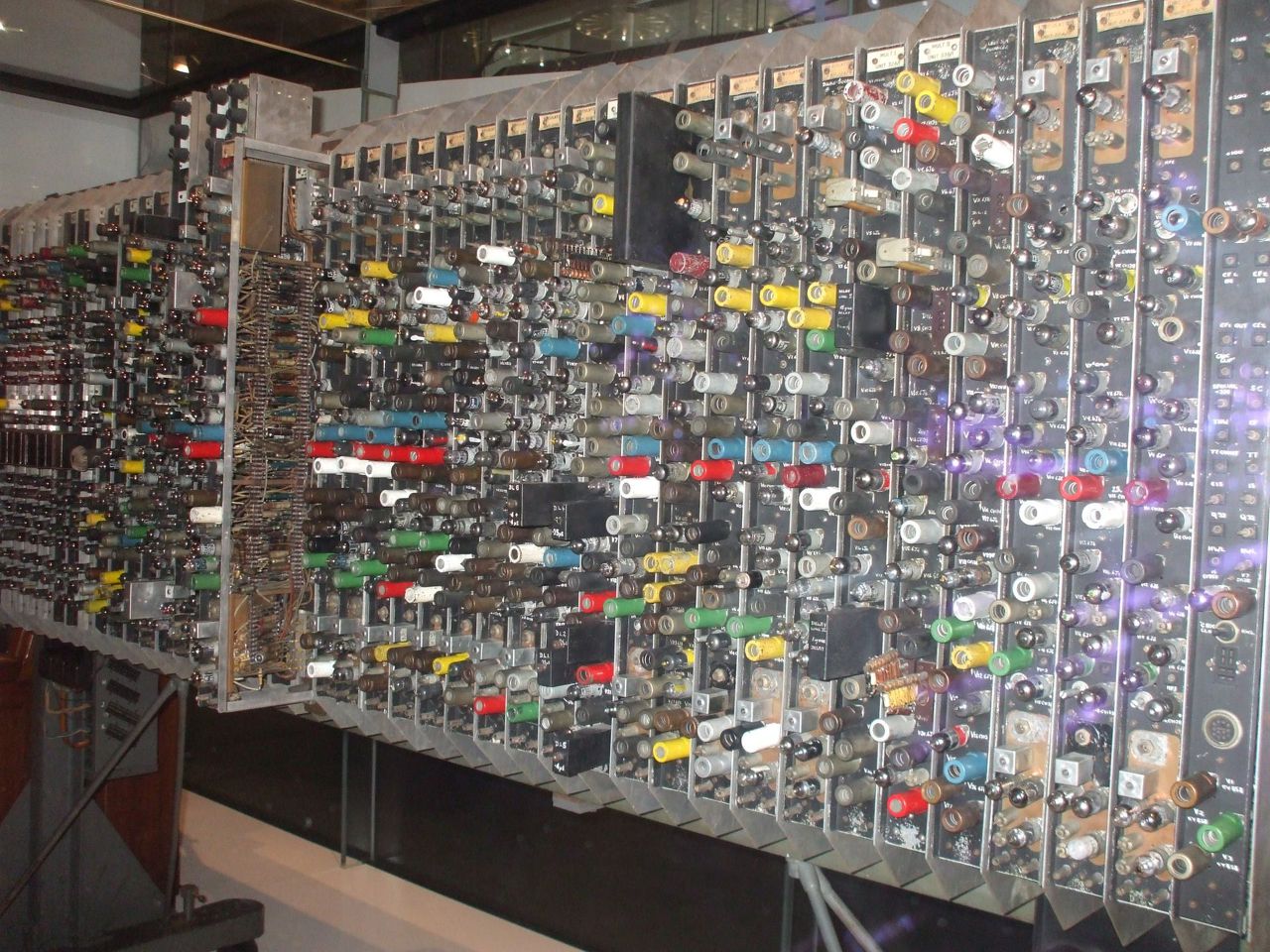

Pár hete voltam Angliában és egy kis használtcikk boltban találtam egy doboznyi csövet, amiben erre a csőre bukkantam. Nem is tudtam, hogy a Tungsram Angliában is létesített csőgyárat, ami 1928-1956-ig működött. Sikerült a londoni Science Museumba is eljutni, ahol csodaszép régi rádiókészülékeket fotóztam és néhány korai csöves számítógép részegységet is sikerült lencsevégre kapni.
Második adag kép:
Köszönöm, hogy megnéztétek. |
