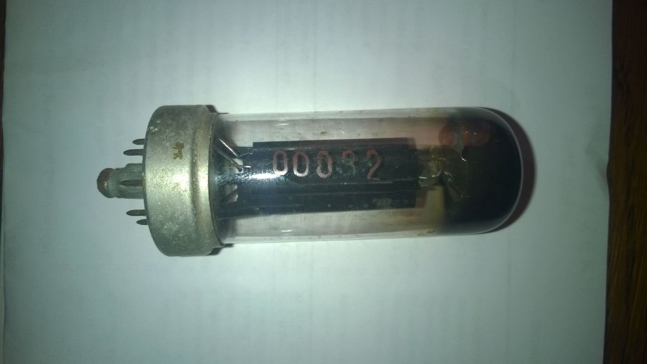

				Szevasztok! Ezt a csövet kellene beazonosítani, ld. kép. Meg ezt az IC-t: uPC1001H2 (nem találtam adatlapot). Nem akartam külön az "ez milyen.."-be rakni. Valamint a 6ж7 nevűt, mert nem volt a Frank's-ben. A jun. 28-i kérdésem is aktuális még!   A hozzászólás módosítva: Júl 12, 2015
				Pont ezt (vagy melyiket)? Neked adom, ha megmondod, mi ez.
				Én ezt a csövet AZ21-nek vélem, de furcsa az anód... A uPC1001H az régi autórádió végfok 5W körül - úgy emlékszem. Találtam a gépen egy másik adatlapot, de ha a tokozás ilyen, akkor jó lesz a bekötés is. A hozzászólás módosítva: Júl 12, 2015
				Dicsèretes az igyekezeted! Koeszoenoem! Sajnos versenyen kivuel indultaal, igy diszkvalifikàlni kellett. Viszont igy Gàbor sem nyert; a csoe (sajnos   )az enyèm marad. Ippen most kaptam hozzà valo foglalatot is.
				Koeszoenoem Neked is! Mi furcsa az anodon?  Ezt tudtam (autorèdio), de megnèztem volna az adatlapjàt (ha mèg fellelhetoe). Ennek 10 làba van. Talàltam hasonlo 10 làbut (Datasheet Archive), akkor aszerint koetve jo lehet. Mivel mèg nem volt beèpitve, kiprobàlom. A 6Zs7 (6J7)-et megtalàltam a Vademecumon, de ilyen lapot nem; koeszoenoem ezt!

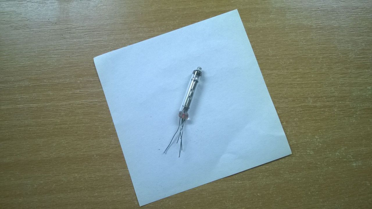

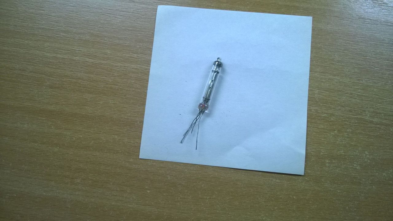

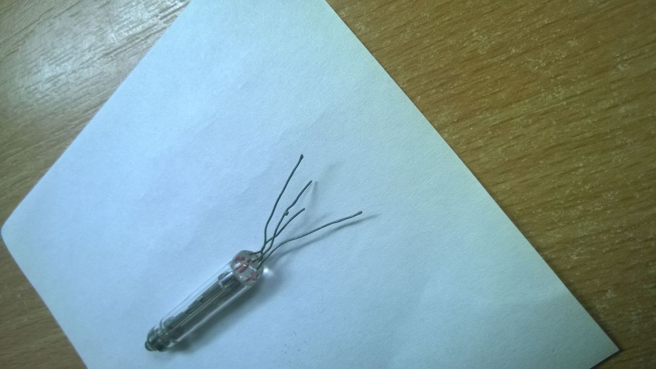

				Helló, (ide lettem irányítva, mert itt vannak a *csövesek*  ) Kezembe akadt egy cső, ami vagy valami vagy megy valahova (pl. szemetesbe). Felirat nem sok van rajta csak cirill betük. Talán valaki tudja, mi ez, mire használható?
				Közvetett fűtésű triódára tippelek, ha megadnád a cirill feliratot, akkor bizonyára azonosítható lenne.
				Szerintem, ha a felirat 1Ж18Б, akkor egy 1zs18b típusú pentóda leginkább...
				Sikerült kibetüznöm: 1H185 (az a H betü talán N oroszul) A hozzászólás módosítva: Júl 29, 2015
				Az Én verziómmal jobban jársz Bővebben: Link
				És tényleg, most megnéztem nagyitóval. Az tényleg ZS (rajz) betü meg a vége se 5 hanem Б. Használható ez valamire? Kell valakinek? Még új, ki se volt fordítva egyszer se.
				A linkemen látható, hogy mire jó. Nyilván más pentódás kapcsolásokban és triódás kötésekben is használni lehet. Az adatlapja 1zs18b Van aki szeret ilyenekkel bütykölni.   | Bejelentkezés Hirdetés |
