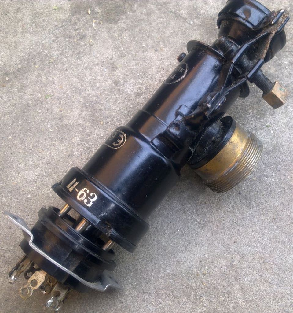

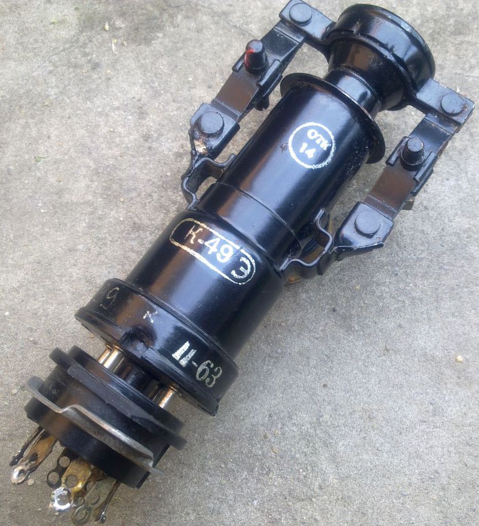

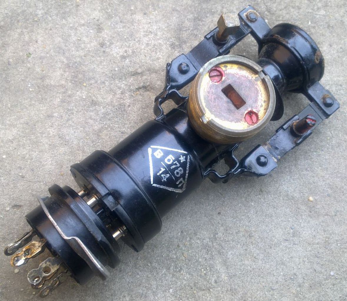

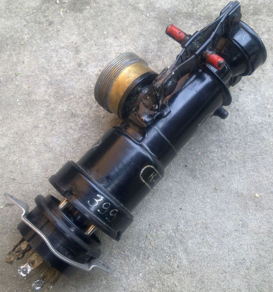

				Sziasztok Csőszakértőket kérdezném hogy ez milyen cső ?
				És az mire jó? Mire használták?
				Centiméteres hullámhosszú rezgések keltésére. A te példányod kicsit hangolható, arra van a csavar rajta. Mikor az elektron futási ideje jól összemérhető a rezgés periódusidejével, akkor már rendes elektroncsővel nem tudsz dolgozni. Ekkor jön a képbe a klisztron, a magnetron meg a haladóhullámú cső. Neten találsz róla bő infót, gugli a barátod
				Nem az enyém!   Hanem nyamnyam kollégáé! Én csak kíváncsiskodtam!
				Ja, nem a tied, elnéztem, bocsánat. De a többinek utánanézhetsz
				Bevallom egyszerűbb volt kiírni a kérdést, mint a google-t használni!   Lusta voltam!
				Azt látom   De azért se írok többet, a kulcsszót tudod   | Bejelentkezés Hirdetés |
