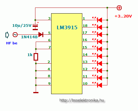

(#) Litux hozzászólása Szept 30, 2010 /
Valaki tudna segíteni hogy ezen a kapcsoláson melyik led világít először !Ez egy led kivezérlésmű!(vu meter)
(#) pucuka válasza Litux hozzászólására (») Szept 30, 2010 /
Először az 1. lábra kötött LED, a legfelső, és utánna sorban lefelé.
(#) Litux válasza pucuka hozzászólására (») Szept 30, 2010 /
Köszi szépen!
(#) proli007 válasza mhatalyak hozzászólására (») Szept 30, 2010 /
Mehet, de csak egy bázisáram korlátozó ellenálláson keresztül. Ha mondjuk 1mA-re korlátoznád, akkor Rb=(Ut-Ube)/Ibe=(1,5V-0,65V)/1mA=850ohm.
üdv! proli007
(#) proli007 válasza Litux hozzászólására (») Szept 30, 2010 /
De a bemeneten lévő diódát hagyd ki, mert megint világítani fog az egész sor, mint meg-annyiszor..
