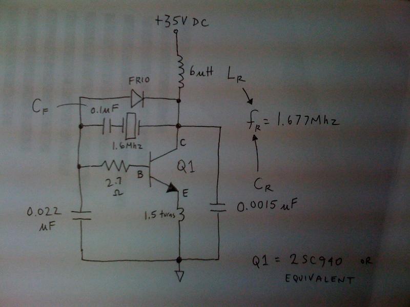

Sziasztok. Ennek az ultrahangos párásitó kapcsolásnak mitől kéne berezegni? Úgy értem mitől nyit a tranzisztor. Bővebben: Link
Egy plusz ellenalassal sikerült berezegetessem de egyik gyári rajzban sem szerepel.

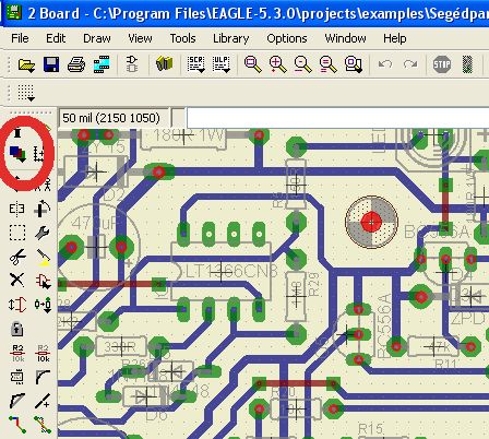

Csak annyit szeretnék kérdezni hogy használom az Eagle 5.3.0-át és régen terveztem vele, és nem tudom hogy hogyan kell exportálni hogy csak a vezetősávok látszódjanak és a beépítendő darabok ne látszóbjanak.
(#) qvasz2 válasza Balogh Zsolt hozzászólására (») Okt 1, 2010 /
Kikapcsolod a felesleges rétegeket nyomtatás előtt.
(#) Balogh Zsolt válasza qvasz2 hozzászólására (») Okt 1, 2010 /
Azt tudom csak még nem jöttem rá hogy hol kell. (meik menüpontban és ott hol). (mivel elfelejtettem)
Csatoltam. A színes lapokra klikkelsz és ott.
Amúgy van eagle topik; kb. 50-szer leírtuk már . . .
ÁÁÁ köszi szépen már ezt kerestem egy órája

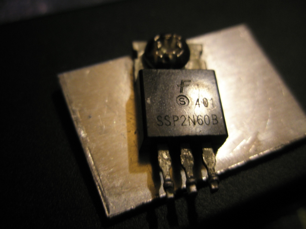

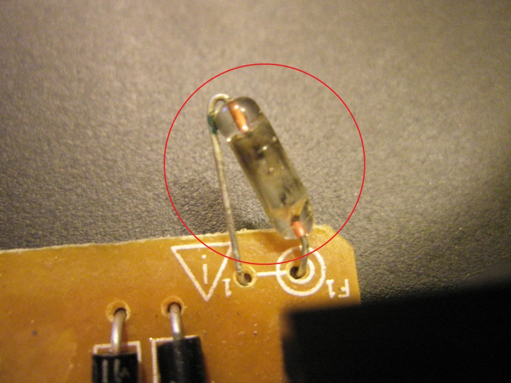

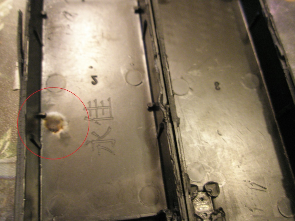

Van egy tápom, ami robbant egy kicsit, és nem működik, a harmadik képen szerintem egy biztosíték lehet, de ha tévedek, javítsatok ki.
A másodikon látszik a ház sérülése, és az első képen, pedig az az alkatrész (azthiszem n-es fet), ami azt a nyomot hagyta a ház belső részén. Cseréljem ki ezt a fet-et, és a biztosítékot, vagy mit tegyek?
Válaszokat előre is köszönöm.
(#) slave557 válasza slave557 hozzászólására (») Okt 2, 2010 /
Sikerült eltörnöm a 3. képen látható biztosítékot(?), tehát mivel is kéne helyettesítenem?
(#) B.I válasza slave557 hozzászólására (») Okt 2, 2010 /
Az tényleg egy biztositék, mert a panelon F1 a jelzése ami biztositékot jelöl.

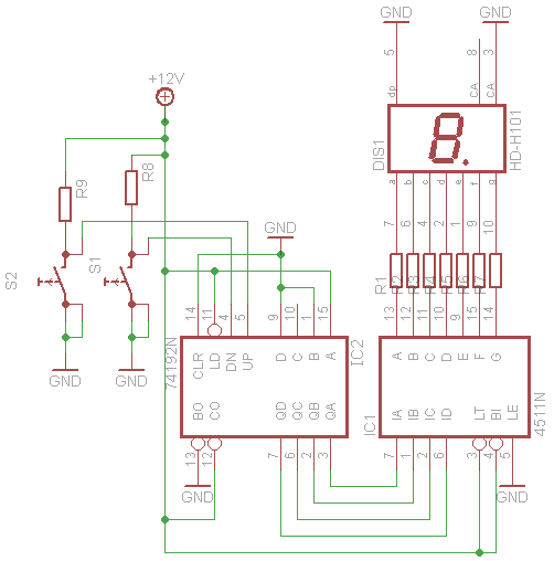

(#) blackdog hozzászólása Okt 2, 2010 /
Ismerkedem az IC-kel és építettem egy egyszerű fel le számolót. 0-9; 9-0
Nos működik csak a nyomógomb megnyomásakor nem mindig csak egyet számol. Ez az a bizonyos pergés?
Próbálkoztam 10 nF kondival, de akkor meg nem léptetett.
Mellékelem a rajzot. A Eagle-vel is még csak ismerkedem így nem a legprofibb rajz, de remélem a kapcsolás érthető rajta. A valóságban CD40192 IC-vel van megoldva. Csak az Eagle-ben nincs benn ez az IC.
(#) kadarist válasza blackdog hozzászólására (») Okt 2, 2010 /
Rakj a gombok után egy-egy Schmitt-trigger kaput, és akkor már a kondenzátorok nem befolyásolják a billenést.
