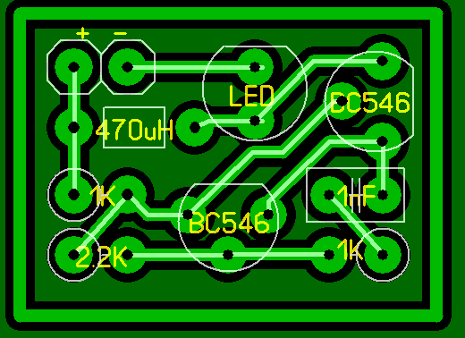

Sziasztok ez igy jó?

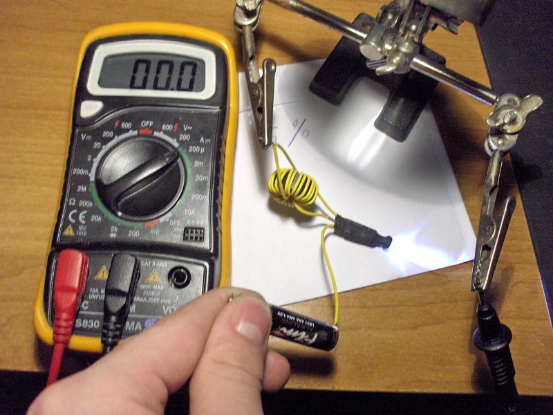

Sziasztok van egy ILYEN Multiméterem ezzel hogy tudok áramfelvételt mérni?
(#) MaTe193 válasza David.zsombor hozzászólására (») Jan 16, 2011 /
Ampermérésbe kell állítani,azután sorba kapcsolni a fogyasztóval.Mindig a legnagyobb méréshatárral kezd,aztán haladj fokozatosan lentebb!
(#) kadarist válasza David.zsombor hozzászólására (») Jan 16, 2011 /
Persze a mérőzsinórokat a 10A és a COM aljzatokba kell dugni ehhez. Még fontos az is, hogy ez a műszer csak egyenáram mérésére alkalmas.
(#) David.zsombor válasza MaTe193 hozzászólására (») Jan 16, 2011 /
A jule thiefnek szeretném megmérni az áramfelvételétde nem mutat semmit meg se mozdul és az áramkör sem működik közben.
Mérőzsinórt átdugtad?Árammérés állásban van a műszer?

(#) David.zsombor válasza kadarist hozzászólására (») Jan 16, 2011 /
Ja akkor jó Mostmár világít de áramfelvételt nem mutat.
Változtasd a méréshatárt a tekerőkapcsolóval!

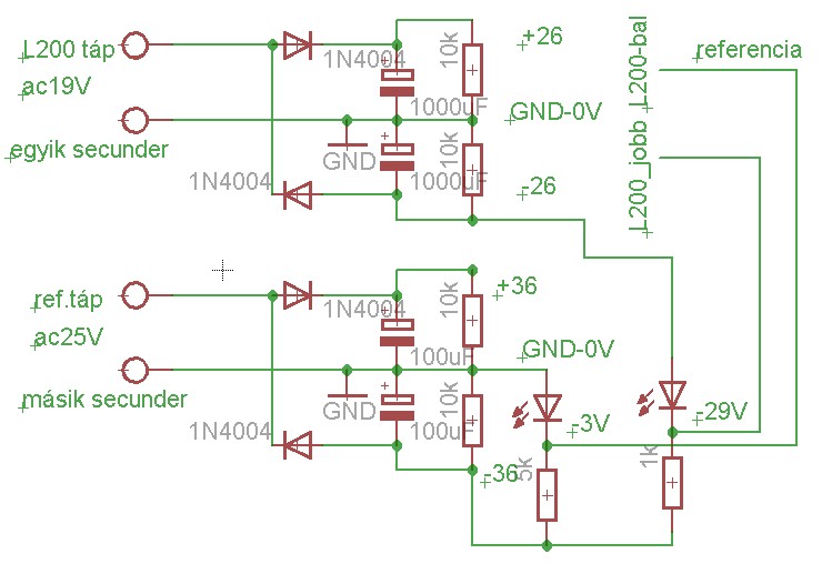

Lenne egy egyszerű kérdésem.
Készítek egy tápegységet, ami 2db L200-as "labortápnak" lesz a tápja. Az L200-aknak kellene a GND-hez képest 3V-tal kisebb feszültség, hogy le tudjanak szabályozni 0V-ig. Mivel két L200-ról van szó, ezért elő kellene állítanom -3V-ot, és mivel a másik IC tápja a GND és -26V lesz, ezért a -26V-nál 3V-tal kisebb feszültség is kell, tehát kb. -29V (Csatolmányban látszik). Szeretném a referenciákat a GND-hez és a -26V-hoz képest stabilizálni. Az egyutas egyenirányítás szerintem nem fog gondot okozni, 500mA terhelésnél szerintem nem lesz a brumm számottevő (ha az lesz, akkor trafócsere). A trafó feszültségei nem pontosan ennyik, arányaiban jól tükrözik a helyzetet. A kérdésem az lenne, hogy ez megfelelő lenne-e, vagy valami más megoldással kellene létrehozni a szükséges feszültségeket? Köszönöm!
(#) proli007 válasza Kovidivi hozzászólására (») Jan 16, 2011 /
Itt valami fatális tévedés lesz. Mert ugyan nem írtad, de a két tápot úgy látom sorba akarod kötni. Tehát mindegyiknek az "önmaga GND-jéhez kell előállítani a -3V feszültséget. Magyarul két tök egyforma tápot kell készíteni, két egymástól független trafótekercsről. Aztán sorba kötni a kettőt.
200 u nál sem mutat semmit
Eközben az áramköröd működik?

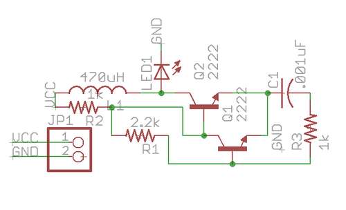

igen.Ez az.(a kissebbik).Bővebben: Link
(#) Kovidivi válasza proli007 hozzászólására (») Jan 16, 2011 /
A két tápból szimmetrikus labortápot szeretnék készíteni, tehát sorba van kötve két L200. Az egyik táp +26V és GND közé lesz kötve, a másik pedig a GND és -26V közé (Ezek a feszültségek pedig lejönnek egy trafótekercsről egyenirányítás után). Ehhez kell az egyik tápnak -3V ref, a másiknak pedig -29V referencia feszültség. Eddig stimmel. A referenciához gondoltam egy nagyobb feszültségű trafótekercset felhasználni. Nem mehetne a két L200 azonos tekercsről? Potenciálkülönbség meg van az L200 tápjai között. Vagy valami ismét kimaradt a gondolatmenetemből? Köszi!
Na, hát akkor erről a mérési összeállításról is dobj egy képet, amin látszik mindegyik résztvevő!
Itt van.
(#) zolika60 válasza David.zsombor hozzászólására (») Jan 16, 2011 1 /
A piros zsinórt dugd a másik (szabad) lyukba.
(#) David.zsombor válasza zolika60 hozzászólására (») Jan 16, 2011 /
Úgy még csak nem is világít(nem kap áramot a led)am nagyon szeretem mikor egymás ellen beszéltek

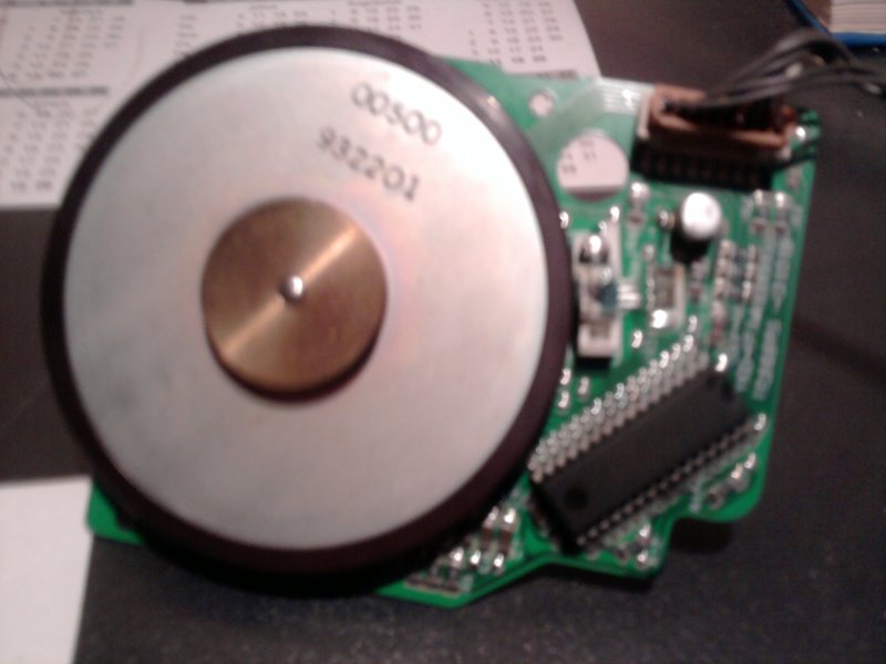

Jó estét! Kaptam egy videót,ha jól tudom az.A képen látható motort akarom használni,de nem tudom,hogy hova kell a fesz.És volt benne egy STK5473.Ez mire jó?
Mutatsz képet?
(#) zolika60 válasza David.zsombor hozzászólására (») Jan 16, 2011 /
Márpedig áramot csak úgy tud mérni. A biztosíték jó benne. Szokott egy üvegcsöves bizti lenni az árammérés körben.
Miről? ha a másik lyukban van?Ugyanazt mutatja csak nem világít az áramkörben a led.
(#) zolika60 válasza kadarist hozzászólására (») Jan 16, 2011 /
Ott van lejjebb.
Eddig még sosem használtam árammérésre.Lehet hogy nem jó ez a része?Megpróbáltam egy 9v os 555-ös villogóval de ugyanez a helyzet
