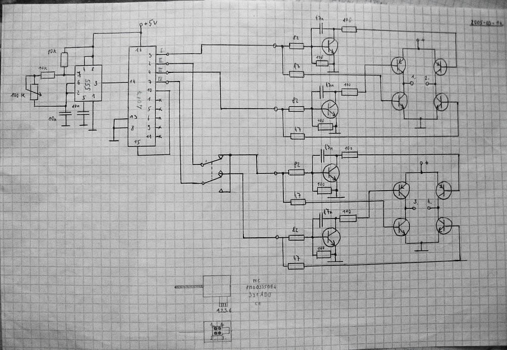

(#) burkus hozzászólása Aug 22, 2007 /
üdv.
Azt szeretném kérdezni hogy ebba a rajzba : Bővebben: Link egyfajta fet kell és ha igen akkor az irfz34n jó e bele ?
(#) szabi83 válasza burkus hozzászólására (») Aug 22, 2007 /
N és P csatornás kell.
üdv
(#) Balazs_555 hozzászólása Aug 22, 2007 /
Minden paraméter a motorodtól függ.
Mekkora az áramfelvétele, mekkora a feszültsége.
Ezek alapján kell kiválasztanod a tranzisztort.
Van egy komplett rajz a Léptetőmotor topicban:
Itt
Darlingtont is használhatsz.
És kétféle kell! 2 NPN és 2 PNP tekercsenként!
Sztem jó az IRFZ34N, de ez csak NMOS, kell PMOS is ahogy szabi83 írta.
Az IRFZ34N: 60V, 30A, 50W
Keress egy PMOS-t is hasonló adatokkal, de a motornak valószínűleg nem kell ekkora fesz és áram, de nem írtad le az adatait.
PMOS: IRF9530N 100V, 14A, 79W
