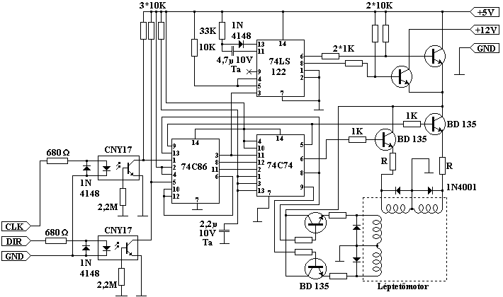

őőő egy kicsit belegabajodtam de remélem érthető helyettesíteni szeretném a 74123-mal a 74122-t lehetséges?
(#) Balazs_555 válasza tp hozzászólására (») Aug 19, 2007 /
Szerintem megoldható a helyettesítés, a különbség, h a 123 ban két áramkör van és a 122 -ben A1 és A2 logikai kapcsolattal van bekötve, negált bemenettel, ezzel szemben a 123-ban A1 inverterrel kapcsolódik az egyik körhöz, A2 pedig a másikhoz, így lehet hogy kell elé kapuáramkör a kapcsolásodtól függően.
Itt a két adatlap, ahol levan rajzolva a belső felépítés is, sztem ez alapján ki tudod helyettesíteni.
74122
74123
Sok sikert hozzá!
(#) tp válasza Balazs_555 hozzászólására (») Aug 19, 2007 /
A1 és A2 össze van kötve, tehát nem tudom de lehet nem fontos a kapu elé de igazából nem értem a kapcsolás működését itt van a rajz így hátha világosabb kelle átalakítás?
Hamarabb írtam volna, csak kidobott a rendszer a hsz végeztével, ezért, mint már ezelőtt sokszor, kezdhetem előről.
Szerintem a bekötés nem változik, gnd kell az A1-re(ha azt a kört használod), de létezik 54122 is, ami ua csak katonai verzió nagyobb hőtartományban műxik, nemtom azt be tudod e szerezni. Lehet hogy ki lehet helyettesíteni 74121-el is, ott a különbség h az nem tartalmaz csak 1 db B-bemenetet és Rd-negált sincs rajta, de mivel ezek tápfesz-re vannak felhúzva egy 10k-s ellenálláson keresztül, ezért véleményem szerint nincs különösebb jelentőségük, csak rögzítve van a potenciáljuk. A lábkiosztás nem kompatibilis, de sztem ezzel jobb próbálkozni vagy az 54122-vel(ha beszerezhető.
Sajnos a hobbielektronika ezen száma valószínüleg megvan, de most nem tudok hozzáférni.
Amúgy ha jól látom ez egy unipoláris léptetőmotor vezérlés, sztem könnyebben is megoldható: 555, 74190/vagy 74191/, és 74138/vagy74154/ segítségével, és egy hex inverterrel. Ilyen bipol vezérlésem van, de át tudom alakítani unipolra ha kell.
Ha mégis ezt akarod összerakni akkor én 74121-el helyettesíteném.

kössz a választ! a lábkiosztás eltérése nem okoz gondot mert még nincs nyéúákja. Hát az az igazság keresgettem keresgettem de ezt találtam egyedül. Igen egy unipoláris step dir vezérlő! És már megvettem a többi dolgot hozzá mondjuk tranyó ugyis kéne akár milyen az ic-k meg anyira nem nagy pénz. Ez csak egy kis kisérleti dolog lenne egy kis cnc-t szeretnék ami rajzolni tud vagy ilyenek. Hát szeerintem megpróbálom ezt a kapcsolást. Az általad javasolt ic-vel 4. Ha nem jó akkor szivesen elfogadom az unipolárra alakított rajzod!! és a helyettesítésnél is lehet lesznek próblémáim akkor is elfogadom a segítséged!Kössz mégegyszer utánanézek az alkatrészeknek!!
Ok!
A 74121 sztem azért jobb mert ha megnézed, a 122-ben és a121-ben van egy ellenállás is benne, és a 13-as láb a 122-n be van kötve viszont a 123-ban nincs ilyen, és a 121-ben az A1,A2 bekötés is azonos, és valószínűleg csak az az 1db B-bemenet sükséges.
Ha vmi segítség kell v rajz akkor írj.
Sok sikert!
Ha jól értem te a léptetés ütemét álllítod elő az 555-tel? Nekem az 555 arra kéne hogy a monostabil tagot helyettesítse lehetséges?
Nekem a léptetés ütemét és irányát a párhuzamos port fogja megadni ha minden jól megy.
Végülis megfelelő beállítással ki lehet helyettesíteni.
Nem tudom, h a sebesség állítására mért van szükség?
Ha a motor 5 impulzust kap, akkor 5-öt lép, mindegy, h az ütem lassabb v gyorsabb, ezt én inkább egy trimmer-rel oldanám meg, de ha nem akarsz külön potit, így is jó, de sztem munka közben nem fog vátozni a sebesség.
Én inkább a gépről azt vezérelném, h hány impulzust kap, nem a sebességet.
Sztem ez a kapcsolás túl van bonyolítva, egyszerűbb egy kétirányú számlálóval megoldani, azt a gépről lehet előre-hátra léptetni (DIR), ez a forgásirány, az engedélyező jelét kapcsolgatni, így megvalósítható a tartás, akár lecsökkenteni a feszt 12-ről 5-re, ha jól értettem amit előtte írtál. Kell egy dekóder ami a tranyókat kapcsolgatja.
A te kapcsolásodat akkor érdemes megépíteni, ha progid is van hozzá!!!
Mert egyszerűbben megoldható, kevesebb külső alkatrész, kisebb nyák, kevesebb forrasztás, és ha progit is kell írni akkor ez sem nehezebb.
Egyébként a legegyszerűbb pic-el lenne, vagy egy olcsó atmel 89cX051-es programozható ic-vel amihez c-ben meglehet írni a progit.
De te döntesz, ki lehet helyettesíteni az astabil részt, csak megfelelően kell megválasztani az ellenállásértékeket és a kondit, egyébként ez a megvalósítás is teljesen jó.

programnak valamelyik step dir rendszerű cnc vezérlőt szeretném.igne valóban nem a sebesség hanem a lépések száma számít. de a nem tudom még pontosan milyen frekvenciájú lessz az adott program.és ezért jó ha beállítható a freki mert úgyemlékszem a komolyabb vezérlők tudnak akár töbezzer hz-t is. Persze én sem akarom állítgatni a monostabil beállítom egy működő értékre és kész.
