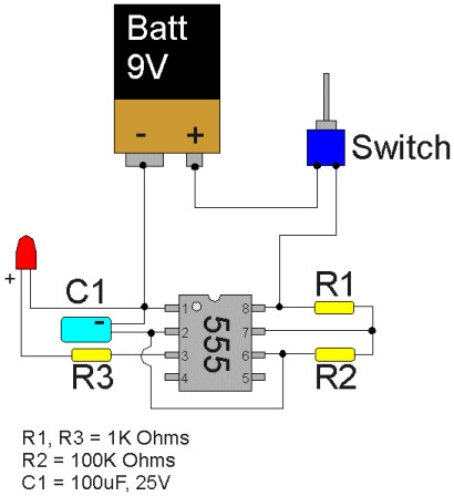

(#) David.zsombor válasza kadarist hozzászólására (») Feb 28, 2011 /
Nem az 2 ledes de nekem nem kell semmi csak légyszi rajzoljátok be hogy hová kössem a tranzisztort. Amúgy a 100k-s ellenállás már többszörösen újrahasznosított és csak vagy 75k a többi minden jó.

(#) kadarist válasza David.zsombor hozzászólására (») Feb 28, 2011 /
Kösd a lámpa helyére a LED-et a soros ellenállásával együtt. Tranzisztornak valamilyen kis teljesítményűt használj (BC182).Bővebben: Link
Jó akkor bc 546 van a bázisa a led + lába helyére a collector a gnd re az emitterre pedig egy ellenás után a led a másik lábával a + ra kötve?
Egyébként látod a linkelt rajzot? Ott minden rajta van.
Ja igen akkor jól gondoltam mingyár megcsinálom.
Éppen nem jól gondoltad, mert az emitter megy a GND-re, nem a kollektor. Sikeres moddingot!
Ja bocssi akkor.
(#) DJanosi válasza David.zsombor hozzászólására (») Feb 28, 2011 /
1)Tegyel az 5 os labra 10-100nF es kondit a masik fele a foldre
2)A 4 labat osszekotheted a 8 assal es ugy fela a VDC re
(#) David.zsombor válasza David.zsombor hozzászólására (») Feb 28, 2011 /
Na megeszközöltem a nagy moddingot: bekötöttem a led anódját .

ezt szerintem szét fogom szedni csak azért dobtam össze mert amit szép nsákon öszeraktam az nem akart működni.

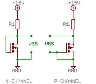

Nekem lenne még egy kis agyfárasztóm a profik számára:
Mi az a triak? Mire jó? Hogy működik? és miben különbözik a tranzisztortól? Ezek a kérdések vonatkoznak még: n/p fet/mosfet tirisztor.Köszi. A wikipédián csak nagyon kevés és számomra érthetetlen anyagot találtam. És még egy kérdés az 555-ös kapcsolásomhoz: ha cmos ic-vel csinálom akkor működhet 3v ról?
Na és még valami egy irf 540-es mosfettel tudok vezérelni kb 36 ledet stroboszkóphoz?

(#) DJanosi hozzászólása Feb 28, 2011 1 /
Hat a Fet ,Mos Fet gyorsabb a tarnyonal a Fet az nem annyira mint a Mos Fet es a Fetteknel kisebb a veszteseg
(#) David.zsombor válasza DJanosi hozzászólására (») Feb 28, 2011 /
Köszi valami ilyet akartam hallani és az n és p channel között mi a különbség?
Kicsit ugykepzeld mint az NPN es PNP tranyotmas lab megy le pl a GND be es ezzel minden megvaltozik
Jó köszi így már értem.

(#) David.zsombor hozzászólása Feb 28, 2011 /
Na még valami aztán megyek aluszni: valaki meg tudná nekem ezt rajzolni gyorsba Eagle tervezővel Mert szeretném odaadni a kapcsrajzot havernak de ez elég gagyi.?Még annyi kéne hozzá hogy az 5. lábhoz egy 100nF kondi. a 100uf helyett 10.Köszi
