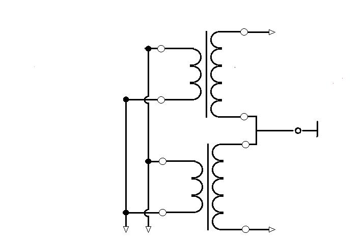

az a kerdesem ha van mondjuk 2 db 24 V os trafom tudnek valahogy kihozni belole egy 40 V os szimetrikust?
(#) kadarist válasza DJanosi hozzászólására (») Feb 28, 2011 /
48V-os szimmetrikust kihozhatsz belőle.
(#) DJanosi válasza DJanosi hozzászólására (») Feb 28, 2011 /
Eloszor sorbakotom a ked24 V os trafot,utanna csinalok egy DC-DC konvertert es akkor lessz belole egy szimetrikus 48 V os tap ?
A trafók bal oldalára kötöd a hálózatot és a szekunderekről pedig leveszed a 2x24V-ot vagy az 1x48V-ot.

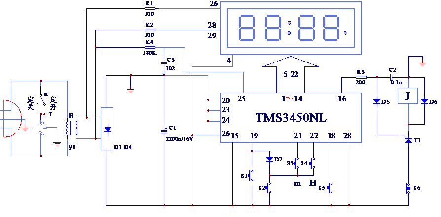

Nem feltétlenül egyenfeszültségről akarom járatni, volt egy sejtésem, hogy a multiplex miatt van így kialakítva, és találtam is egy kapcsolást, amiben egy szekunderes trafóról megy, megépítettem, de nem működik.

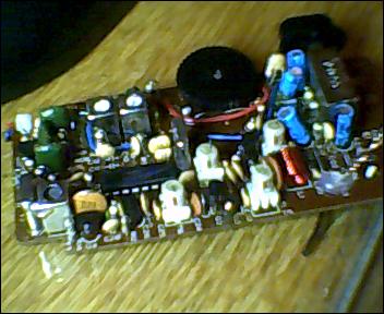

(#) janikukac hozzászólása Feb 28, 2011 /
Az a gondom, hogy holnap csinálnék este valami munkát, de nem tudok mit. Van ellenállások, kondim, ledem, meg ezek a panelok :

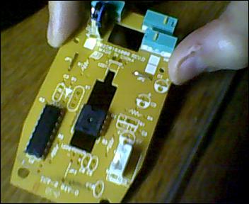

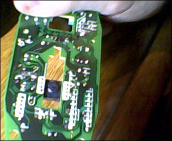

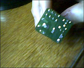

Itt a többi :

(#) janikukac válasza janikukac hozzászólására (») Feb 28, 2011 /
Az első toki voki, a második egy állítólagos izzó erősségének a szabályzója (átalakítanám szívesen ledesre ) és egy egér panelja. Vannak benne IC-k, ha szükséges leírom a szériájukat!
