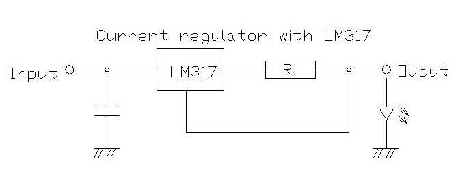

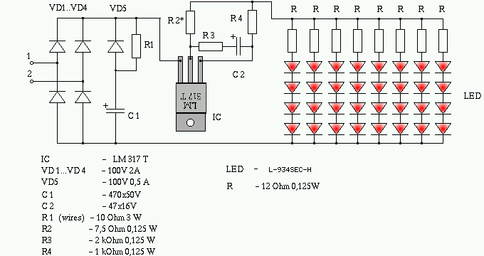

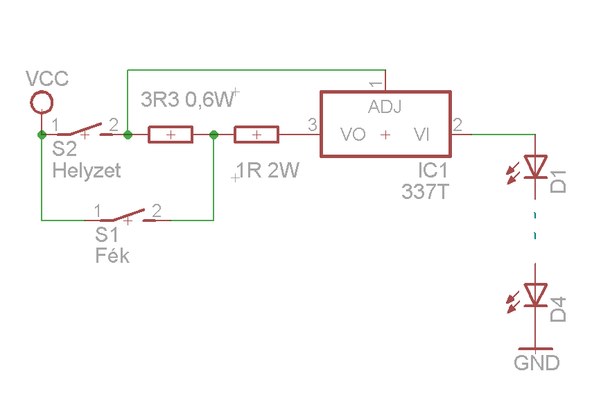

Melyik áramgenerátor működhet jól Led-ekhez? 32 Ledet akarok meghajtani, 20-25mA kellene nekik.
Az alábbi 3 kapcsolásnál elvileg mind áramgenerátoros, de van közöttük különbség?

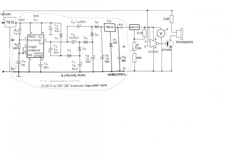

A következő kapcsolást akarom megépiteni.A zölddel bekeretezett rész nem a sajátom,nem is értem a működését de szükségem van minimum 27Vra,hogy meg legyen a ref.fesz.Ha nem kell leosztani akkor egy voltmérővel simán meg lehet jeleníteni a beállított értéket.
Mivel nagyon kezdő vagyok,azt szeretném megkérdezni,hogy életképes-e a kapcsolás?Valamint nem gond,hogy a komparátor táp-ja változik a ref.fesz.-el.
Köszi.

(#) proli007 válasza Becsey hozzászólására (») Máj 3, 2011 /
Helllo!
Nem tudom mi lenne ez a valami..
- De miért is kell 27V referencia feszültség? Mert az a gyanúm, hogy ez valami töltésjelző lenne.
- De ha 27V feszültséget szeretnénk komparálni, akkor egyáltalán nem szükséges ezt, ténylegesen a 27V-on megtenni. Mind össze annyit kell tenni, hogy le kell osztani a figyelt feszültséget a referencia feszültség szintjére.
- Például, ha egy stabilizátorral stabilizálod a tápfeszültséget (mint az első fokozatban) 12V-ra, akkor ez szolgálhatná a műveleti erősítő tápfeszültségét, és egyben a referencia feszültséget is.
- De azt mindig figyelembe kell venni, hogy az IC bemenetek feszültsége, nem lehet nagyobb, mint maga a tápfeszültség.
Ha a 27V feszültséget leosztod egy 27kohm/3kohm feszültségosztóval, akkor az osztás után a 27V feszültség tizedét kapod eredményül. Vagy is a referencia feszültségnek is, (amihez hozzáhasonlítod majd ezt az értéket) 2,7V-nak kell lenni. Ez viszont leosztható a 12V feszültségből.
(A tranyó bázisába egy soros áramkorlátozó ellenállás kell, mert különben a TLC272 teles áramával fogja vezérelni.)
üdv! proli007
(#) Becsey válasza proli007 hozzászólására (») Máj 3, 2011 /
Köszönöm szépen a választ.
Nos ez a kamionba lenne egy riasztó,hogy reggel a -20ban ne arra ébredjek ,hogy a kályha lenyúlta az áramot az aksi-ból.A leosztásra gondoltam én is ,de akkor ha rákötök egy feszmérőt akkor csa a tizedét mutatja.Ez csak egy kis szépség hiba,viszont nem árt a tizedes pontosság mivel ha az aksi haldoklóban van,már egy tized is sokat számít.Ha leosztom a feszt.akkor az egy tized változás a komparátoron még csak egy század változást okoz.Nem tudom,hogy a kezdő tudásom elég-e hozzá.Nem látom pontosan a buktatókat.

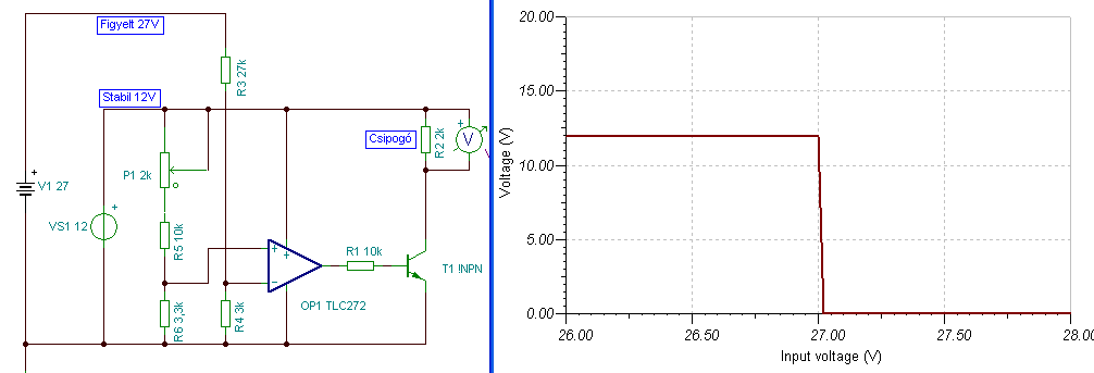

Nem tudom mi az a "tized". 0,1V-ról van szó, vagy arra gondolsz, hogy leosztva a feszültséget az 1/10 részére, a feszültség változások is leosztódnak a tizedére? Mert az így igaz. De..
Először is 24V-os aksinál, a 0,1V nem tétel. Másodsorban egy műveleti erősítő nyílt-hurkú erősítése meglehetősen nagy. Vagy is már néhány mV bemeneti differenciális feszültség változásra, is átmegy a kimenete táptól tápig. Vagy is az 1/10 osztással, is simán működik 27V-on 100mV-on belül is.
De nézz meg egy egyszerű szimulációt, ha kételyeid vannak.
üdv! proli007
Igen értem,tehát a leosztott 0,1V a műveleti erősítőn 0,01V bőven elegendő az átbillenésre.A 2db 12Vos aksi
ameddig jó simán elinditja az autót 21,8V-ról is,de télen ha már haldoklik volt ,hogy 23,6V-al már nem indult.Sajnos nem rajtam múlik,hogy mikor cserélik le.Még valami Van ötleted,hol lehetne beszerezni panelműszerhez speciális ellenállást?Én sehol nem találok.
