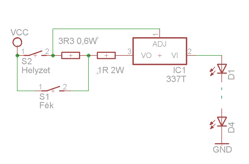

3V, 20mA. Arra gondoltam, hogy a motorból érkező feszültséget, stabilizálom 12V-ra. És ehhez alakitanám ki a többi dolgot, valami áram szabályzásra gondoltam, hogy az arányok jók legyenek, helyzetjelző kb: 20-25%, féklámpa 100%. Találtam egy kapcsolási rajzot, ez jó lehet úgy, hogy a 2es láb után párhuzamosan kötném a ledeket?
A célom a spórolás az energiával, minél kisebb fogyasztást akarok, hogy jól birja az akksim. Üdv4

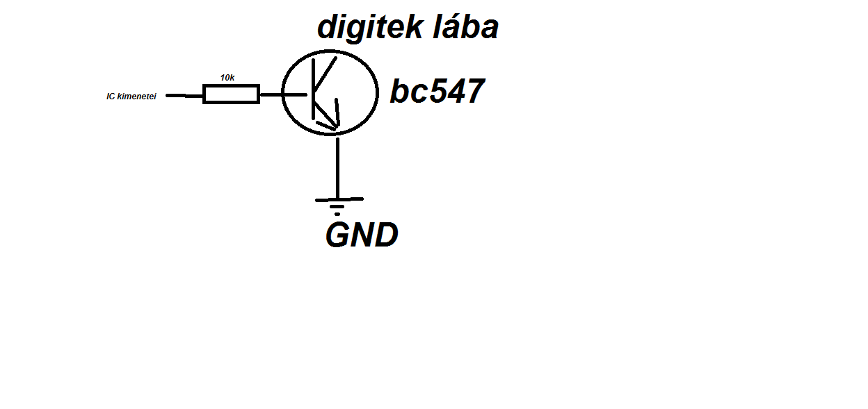

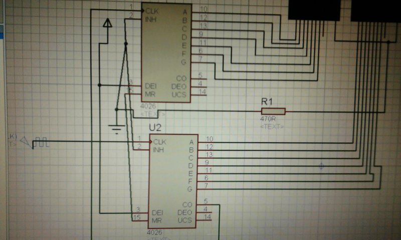

Van egy problámám megcsináltam ezt a kapcsolást lesimuláltam proteusban ott működött mikor megcsináltam igaz még akko nem voltak rajta a kijelzők melegedtek az Ic-k ez mért van 15max feszülség én 12V adtam rá! tudtok valami tippet netán nemjó a kaszkádba kötésem?
(#) lokátoros válasza Mybuster hozzászólására (») Máj 3, 2011 /
Nézd meg az adatlapját mekkora árammal terhelheted a kimeneteket. Szerintem kellenének oda soros ellenállások.
(#) Mybuster válasza lokátoros hozzászólására (») Máj 3, 2011 /
De figyi én úgy oldottam meg hogy tranyós módszerrel bázis elé 10K ellennálás és arra rákötve a kimentek érted? tehát az már eleve megvolt..
(#) Mybuster válasza Mybuster hozzászólására (») Máj 3, 2011 /
Még a clk bemenet nics bekötve de az most nem számít ebben az esetben!

(#) Mybuster válasza (Felhasználó 13571) hozzászólására (») Máj 3, 2011 /
tehát minden tranyó collector kimenetére?

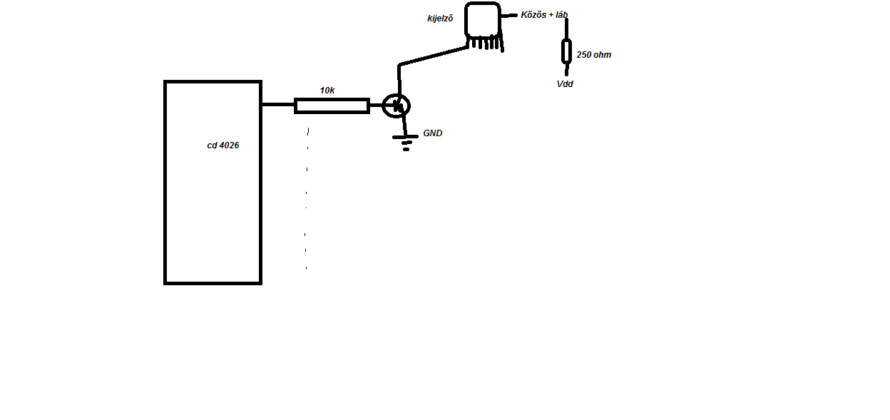

Ha úgy érted hogy most a kijelőkön nincs ellenálás ..azon van ellenálás a tranyók nem melegednek csak a IC
Így gondoltam én ! mivel a kijelző közös anódú ezért kellet az npn-tranyós változat!
Megnéztem 2,2 Am táppal melegszik egy 500mA meg annyira nem akkor most hogy van ez ?

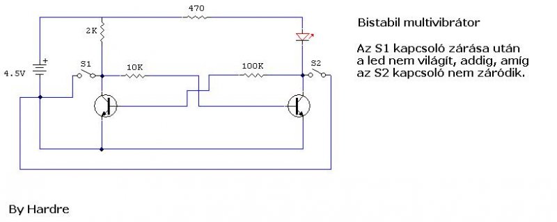

Sziasztok. Nekem egy 1Hz-es bistabil multivibrátor rajz kéne, ami 2.8V-ról üzemel. :yes: 1 LED-nek kell csak villogni .
(#) Mybuster válasza janikukac hozzászólására (») Máj 3, 2011 /
Tessék ez jó lesz?
(#) janikukac válasza Mybuster hozzászólására (») Máj 3, 2011 /
Köszi, de nem. Én ezt találtam most, szerintetek jó,ha a BC 212 helyett BD 243C-t rakok? Csak azom van. Vagy 2n3904...

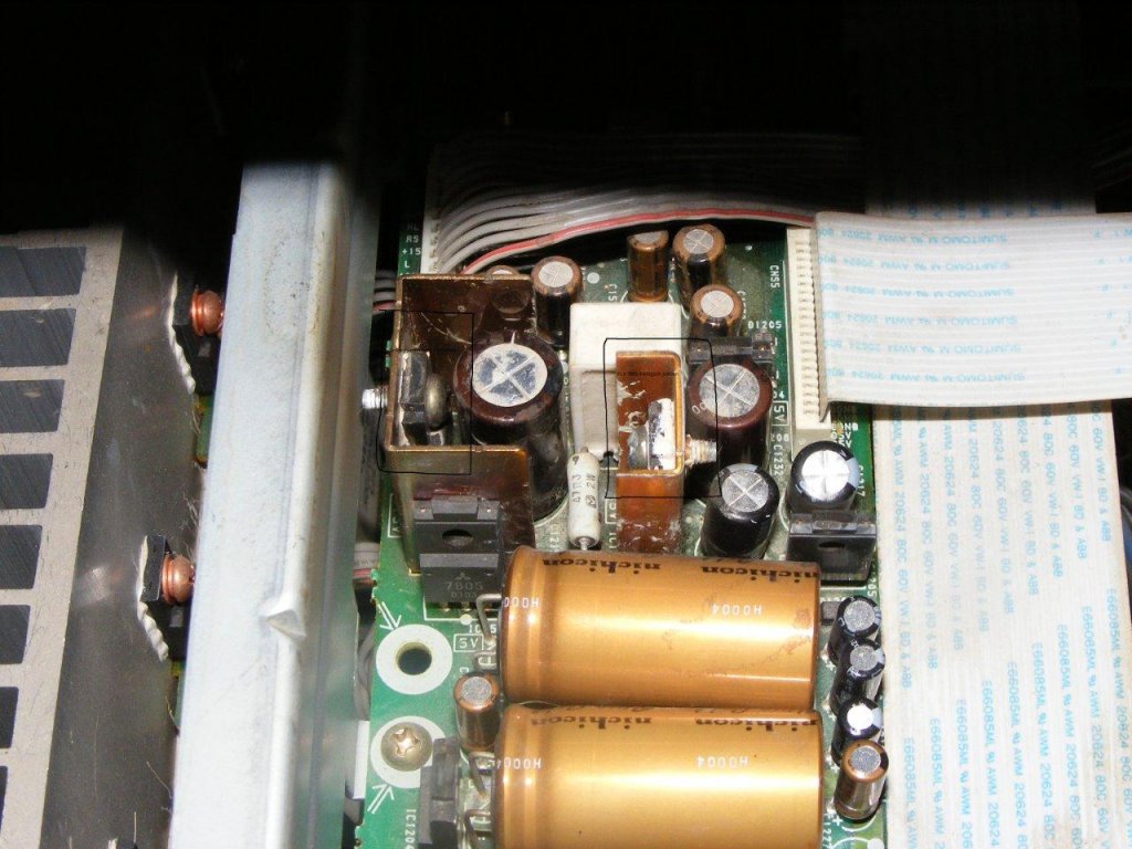

Üdv. Abban szeretnék segítséget kérni hogy mellékelt képen lévő két ic-t egy 7805-öt és egy BA033T-öt kicserélném ujjakra illetve a két kondenzátort,akkor kell e valamit csinálni azon kívül hogy a régit ki az ujjat be.A kéz ügyességem ill a felszerelés megvan hozzá csak elrontani nem akarom.Ez egy erősítő digi paneljén van.
(#) lokátoros válasza janikukac hozzászólására (») Máj 3, 2011 /
A bistabil (két stabil állapot) csak akkor villog 1Hz-el ha ilyen ütemben vezérled felváltva a két bemenetét.
(#) janikukac válasza boogi33 hozzászólására (») Máj 3, 2011 /
Először is, ha UJJakra cseréled ki, biztos nem fog működni.
Javaslom csak ÚJakra cseréld, és, legyél óvatos, mindent szépen rakj vissza, és nem lesz gond.

(#) boogi33 válasza janikukac hozzászólására (») Máj 3, 2011 /
Nem értem miért írtam ilyen bénán, elnézést kérek.
Tehát akkor régi ki új be és minden működik tovább ( félek,még nem csináltam ilyet )
Köszi.
Semmi gond,csak vicceltem !
Persze. Óvatosan ónszippantóval távolítsd el az ónt, és helyesen rakd be az új alkatrészeket !
Figyelj nagyon a helyes LÁBkiosztásokra !

Helosztok még mindíg küszködök a 4026-al 5 V fesznél 1,5 voltot mérek az ABC lábakon 12 v-fesznél pedig 10 v mérek az abc lábaknál ez így normális? lehet a 12v nem szereti!
