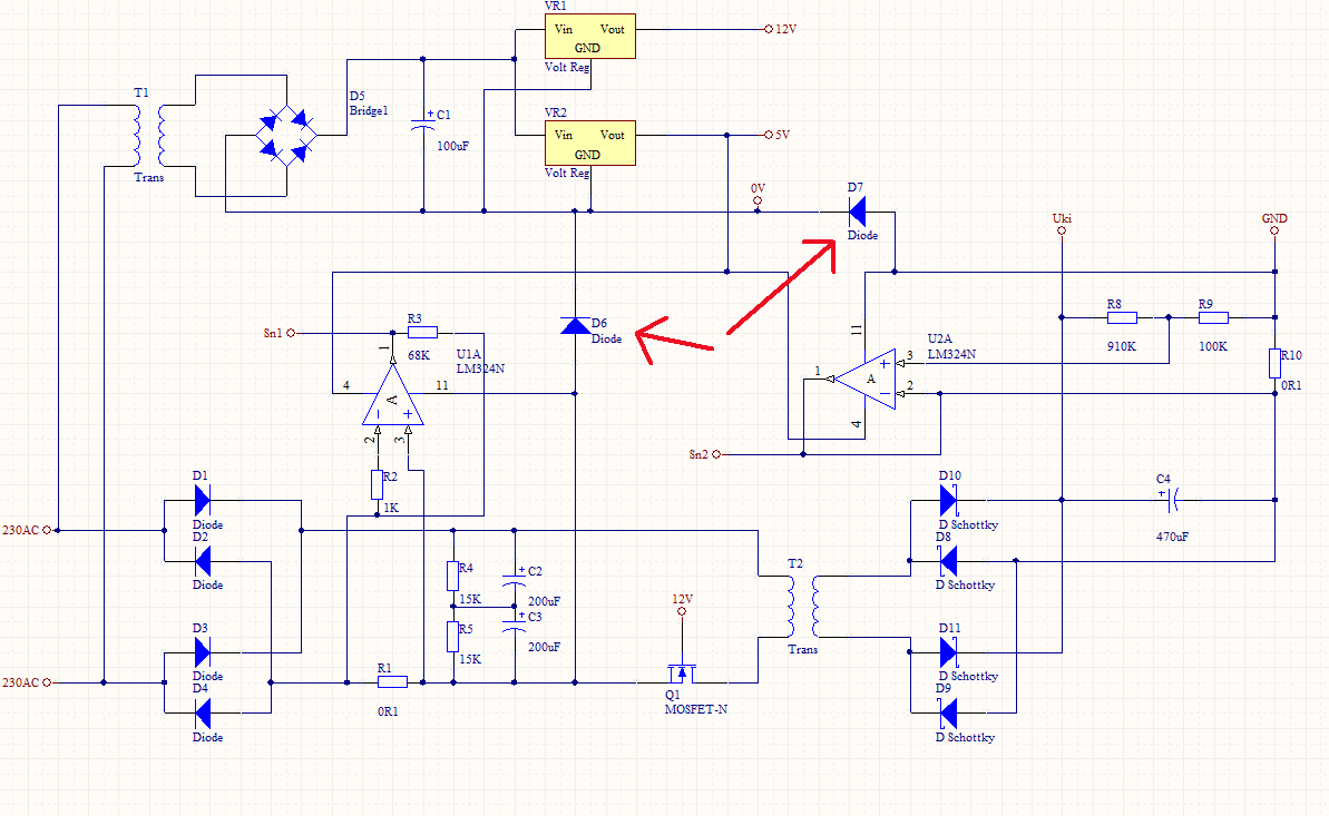

(#) phowwad hozzászólása Máj 15, 2011 /
Egy nagyon szimpla, kísérletszerű kapcsolóüzemű tápegységet tervezek éppen. A képen látható, hogy lesz egy segédtáp, mely olyan áramkörök tápellátásáért lesz felelős, mint pl.: a kapcsoló FET PWM jelének előállítása stb... A problémám az lenne, hogy mind a Primer, mint a Szekunder oldalon levő áramot, feszt mérni akarom műveleti erősítők (nem feltétlenül LM324, bármilyen olyan, aminek nem kell szimm.táp) segítségével, majd AD konverterrel, vagy PIC-el. Tehát mind a 2 oldal, és a segédtáp nulláját, valahogy közösíteni kellene. Előzőleg már óva intettek, hogy nem köthetem csak úgy össze a Primer, Szekunder és a segédtáp 0-ját, mert ugyan nem okozna nagy gubancot, de nagyon veszélyes. Kérdésem az lenne tehát, hogy a piros nyilakkal jelölt diódák (D6; D7) kiküszöbölnék-e ezt a problémát, ugyanakkor emellett a műveleti erősítők működni fognak-e? A rajz még egyenlőre hiányos, apróságokat ne figyeljetek, a FET azért van 12 volton, hogy szemléltessem, honnan kapna feszkót (persze szaggatva). Tehát működne e mind a Műv.Er.-k, mind a FET, és még énis életbe maradok-e?
Válaszotokat köszönöm.
