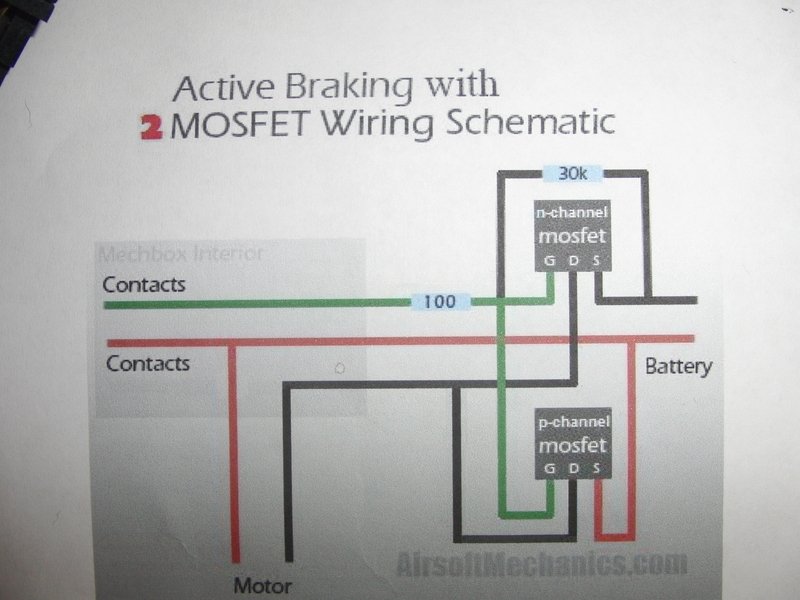

(#) krisz976 válasza kadarist hozzászólására (») Máj 17, 2011 /
Az AB-FET = Active Braking Mosfet
Találtam róla valamiféle rajzot az interneten, csak az a kérdés milyen típusú értékű tranzisztor kell hozzá ami
akár 60A átengedésére képes 6V-nál.
(#) kadarist válasza krisz976 hozzászólására (») Máj 17, 2011 /
Használj logic level FET-eket, mert ezek már kis gate-feszültség mellett is teljesen kinyitnak. Válogass innen. A P-MOS-al leszel bajban, mert kis gate-küszöbfeszültségű típust csak elvétve lehet találni. Ezt láttad már? Bővebben: Link

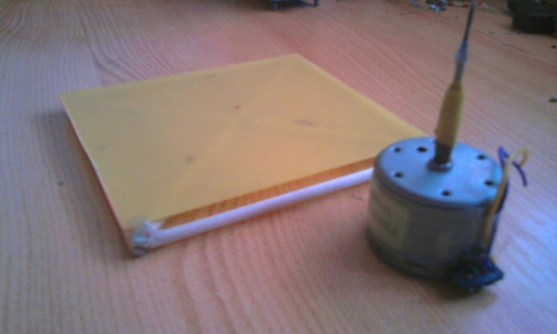

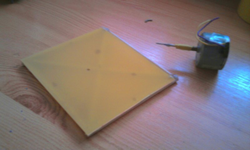

(#) Mybuster hozzászólása Máj 17, 2011 /
hello mindenkinek!
Panel fúrót csinálok lenne egy kérdésem hogy a lap mellé csináljak e egy ventillátort hogy a nyák után maradt port elszívja mondjuk egy zsákba hjogy ne legyen annyi por ja és egy lámpát is raknék rá érdemes e rárakni?

Ventilllátort szerintem nem érdemes. Túl erős kéne. Ha elszívást akarsz akkor inkább valami feltétet csinálj ahova csak bedugod a porszívó csövét és már mehet is a fúrás. Lámpát viszont érdemes lehet.
