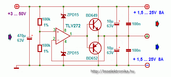

Egy feszültség szimmetrizáló ("felező") kapcsolásban mekkora hőtermelésre számíthatok? Csatolmányban a kapcsolás. BD139-140-nel, és LM324-el tökéletesen működik (érdekes, hogy LM358-cal nem ment..). Én úgy logikáztam ki, hogy a felső tranzisztor elfűti a tápfeszültség felét a kimenő áram arányában, és ugyanennyit az alsó is? Vagyis ha 18V-ból 2x9V-ot szeretnék, 500mA mellett, akkor 18Vx500mA hő keletkezik, vagyis kb. 9W? Egyébként a műveleti erősítő kimenetén milyen jelalak található? Egyenletes terhelésnél rezgésbe jön a kimenet, vagy DC van? Köszönöm.
(#) nagy_david1 válasza (Felhasználó 13571) hozzászólására (») Jún 19, 2011 /
Az LM358 le megy nulláig. Épp azon kevés IC-k egyike amelyik képes erre. Legalább is nekem gond nélkül lemegy nulláig. Vajon számít a széria is?

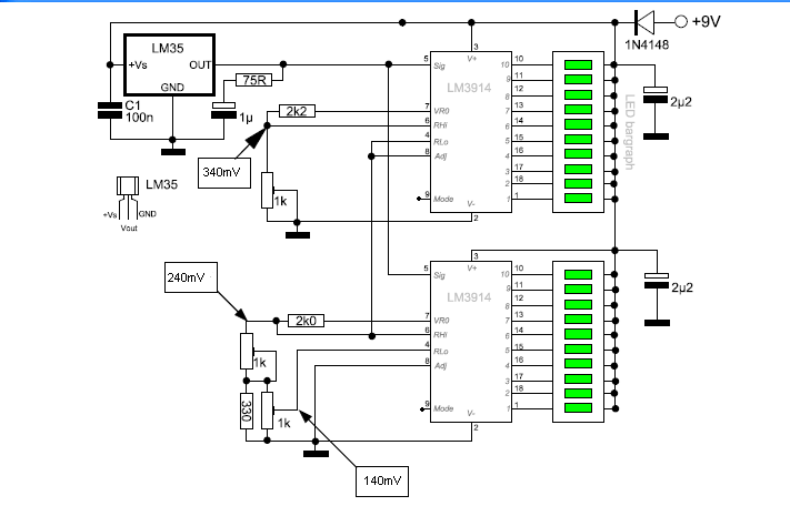

(#) Mybuster hozzászólása Jún 20, 2011 /
Ha ezt a kapcsolást megépítem Lm3915 el működni fog ? Bővebben: Link
(#) kadarist válasza Mybuster hozzászólására (») Jún 20, 2011 /
De miért nem építed meg LM3914-el, ahogyan a rajzon is van. Nem értem, hogy mi a gond.

(#) Mybuster válasza kadarist hozzászólására (») Jún 20, 2011 /
AMúgy erre a kapcsolásra gondoltam!
(#) Kovidivi válasza (Felhasználó 13571) hozzászólására (») Jún 20, 2011 /
Akkor nem rakok rá nagy bordát, egyébként sincs sok helyem. 18V 1A-t kellene megfelezni (utánaszámoltam, pontosítottam), és 18W disszipáció már kicsit sok lenne egy zárt dobozban Köszi a segítséget!

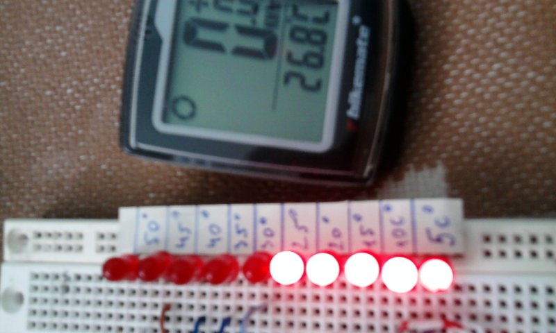

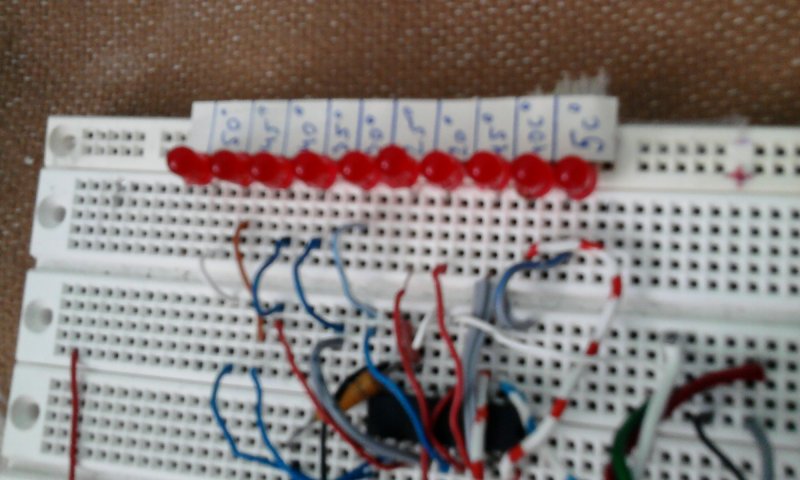

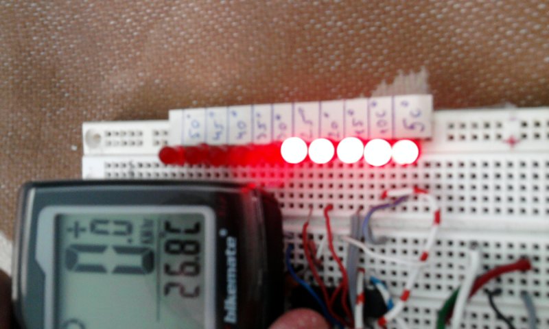

Megcsináltam próbanyákon az 1 IC-s kapcsolást és tökéletesen működik mosmár a 2 Ic sen a sor
(#) Davidd hozzászólása Jún 20, 2011 /
Sziasztok ezt a kapcsolast lehet-e hidalni es ha igan akkor hogyan?
(#) Mybuster válasza (Felhasználó 13571) hozzászólására (») Jún 20, 2011 /
OKé köszi a poént amúgy itt van pár kép a működésről az 1 IC sel 5 egységenként osztottam föl 5C- 50C tud mérni ! +-1C pontosságal!
