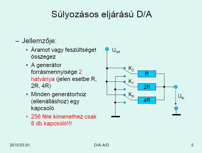

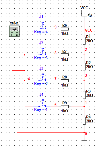

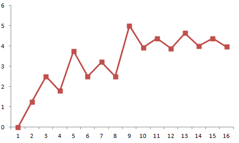

(#) MolnarG válasza pucuka hozzászólására (») Feb 25, 2012 /
Ugyanaz az eredmény, mint a párhuzamos esetben csak egy kis offsettel... esetleg valami más ötlet?
(#) pucuka válasza MolnarG hozzászólására (») Feb 25, 2012 /
Itt valami nem kerek. D/A átalakítókban vidáman üzemelnek, és egy lineáris, lépcsős egyenest kéne kapnod.
Nem tudom mit rontok el, de sehogy sem jön össze.

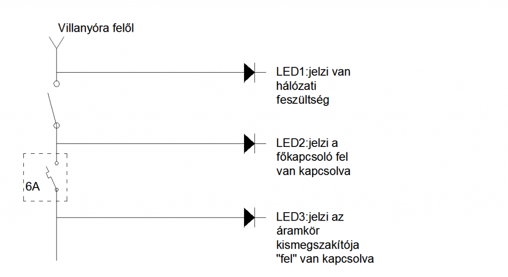

(#) cilama hozzászólása Feb 25, 2012 /
Szeretek mindenféle visszajelzőt csinálni magamnak, ezért jutott eszembe az alábbi ötlet, a megvalósításhoz szeretnék segítséget kérni:
Csinálnék 1 panelt, amin feltüntetem a ház elektromos köreit és a hozzájuk tartozó kismegszakítókat.
A kismegszakítók előtt és mögött jelezné ki a "tábla" hogy van-e feszültség.
Valahogy úgy képzelem, mint a mellékelt ábrán próbáltam lerajzolni.
A "kijelzést" egyszerűen csak ledekkel csinálnám meg, így nem is fogyasztana sokat és kicsi is lehetne.
A kijelzés természetesen nem a biztosítékok mellett, hanem benn a házban kéne, emiatt kb 10m-es távolságra lenne az elosztószekrényemtől.
Kérdésem az lenne, milyen módon tudom ezt megtenni?
(milyen előtét ellenállás kell a ledhez nekem, illetve, hogyan tudom a váltóáramról meghajtani? )
Valami sejlik egyenirányítóról meg graetz hídról, de minden ledhez külön kell ez?
összesen lenne kb 70 visszajelző ledem, emiatt viszonylag kis méretűnek kéne lennie, hogy egy élhető méretű táblába be tudjam szerkeszteni
segítségeteket előre is köszönöm
v.üdv.
(#) reloop válasza MolnarG hozzászólására (») Feb 25, 2012 /
Üdv! Ez jutott eszembe a problémádról.
(#) reloop válasza cilama hozzászólására (») Feb 25, 2012 / 1
(#) cilama válasza reloop hozzászólására (») Feb 25, 2012 /
Köszönöm a gyors válaszodat, átolvastam a linkelt témát, sajnos ezt nem sikerült a keresőnek kidobni...
Pont itt találtam egy kapcsolást, ha jól gondolom akkor a távolság a szekrényemtől mindegy?
Ezt a kapcsolást minden kijelző ledhez meg kell építenem, hiszen ha nem így teszek, akkor csak 1 áramkört lehet figyelni...jól gondolom?
Azt tudtam előre is, de szerencsére ott is többször le van írva, hogy érintésvédelmi szempontból nagyon oda kell figyelni, hiszen nagy feszültség van jelen az áramkörben!!!
v.üdv.

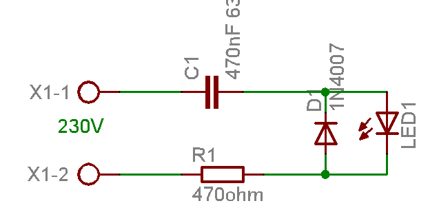

(#) ISF79 hozzászólása Feb 26, 2012 /

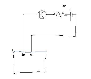

Segítenétek az alábbi kapcsolásban? Ledet szeretnék bekapcsolni úgy, hogy víz zárja rövidre a kapcsolást, ahogy a mellékelt képen látható. A drótok a vízben max 4-5mm lennének egymástól.
Köszi.

(#) ISF79 válasza (Felhasználó 13571) hozzászólására (») Feb 26, 2012 /
Köszi, ezzel nem vagyok kisegítve.
A lényeg a "vizes rövidre zárás lenne".
(#) mps válasza ISF79 hozzászólására (») Feb 26, 2012 /
Nem az a cél, hogy világítson a led, ha van víz? Mert arra tökéletes Köbzoli javaslata! Ha nem, írd le pontosan mit is akarsz!
(#) ISF79 válasza mps hozzászólására (») Feb 26, 2012 /
Olyasmire gondoltam mint anno Topi féle "növény szárazság mérő", csak itt az lenne a cél, hogy ha nem zár rövidre a vízben a két drót akkor világít a led, jelezve, hogy alacsony a vízszint. (ezt tranzisztorral megoldom, azért nem írtam le).
Esetleg a led helyére kerülhet később más, azért mondtam, hogy a led csere nem megoldás.
Ha már a fenti skiccen levő kapcsolást sikerülne megoldani, akkor onnan már tudnám tovább csinálni.
Köszi.
Ez jó?
Ha működik, IGEN
BC182 jó lesz hozzá igaz?
közben találtam egy videót arról amire gondoltam, akkor már megosztom veled.Bővebben: Link

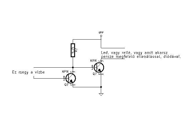

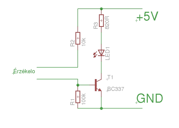

(#) kendre256 válasza ISF79 hozzászólására (») Feb 26, 2012 /
Csináltam egy kapcsolást, ez elvileg jó lehet. Akkor világít a LED, ha az érzékelők vízben vannak. Az R1 és R2 ellenállást esetleg kell változtatni, attól függően, hogy az érzékelő mekkora felületű, és milyen távol vannak egymástól. Célszerű lenne drótok helyett valamilyen rozsdamentes lemezeket használni, mondjuk 10 mm széleset, 50mm hosszút, egymástól 5 mm-re.
Elméletileg működni kell, lehet egy kicsit játszani az ellenállással. Jó a BC182.
(#) ISF79 válasza kendre256 hozzászólására (») Feb 26, 2012 /
Neked is köszönöm!
Kipróbálom mindkettőt.
(#) kendre256 válasza mps hozzászólására (») Feb 26, 2012 /
Ennél a kapcsoláásnál akkor világít a LED, amikor nincs vízben az érzékelő (ha a relé, LED stb. kapcsokra köti a LED-et)!
Az R ellenállás mindig vezérli a második tranzisztort, csak akkor nem tudja, ha a víz vezérli az elsőt, ekkor alszik ki a LED. (Viszont az ilyen kapcsolás sokkal érzékenyebb a két tranzisztor miatt, ami esetleg gond is lehet.)
(#) mps válasza kendre256 hozzászólására (») Feb 26, 2012 /
Igen, pont ezt akarta!
„ha nem zár rövidre a vízben a két drót akkor világít a led, jelezve, hogy alacsony a vízszint.”
Bár a később belinkelt videó is másképp működik.
Hááát... A második hozzászólásában már azt akarta. Mert az elsőben még azt akarta, hogy akkor világítson, amikor vízbe ér:
"Ledet szeretnék bekapcsolni úgy, hogy víz zárja rövidre a kapcsolást, ahogy a mellékelt képen látható."
Na, most már mindkettőre van kapcsolása, válaszhat!
