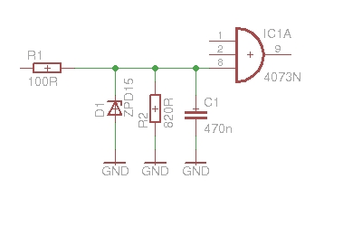

(#) kendre256 válasza blackdog hozzászólására (») Feb 24, 2012 /
12V helyett 9,6V az elég kevés. Próbálj meg fali UTP (vagy ha kell árnyékolás, akkor fali FTP) kábelt, az valamivel vastagabb.
Ilyesmi túlfeszvédelemre gondoltam (még lehetne finomítani...)

(#) blackdog válasza kendre256 hozzászólására (») Feb 25, 2012 /
Csak próba képpen használtam a riasztó vezetéket ill. azért mert ez van itthon nagy mennyiségben.
Véglegesen 2x0,5 mm2 vezetéket szeretnék használni. Még nem foglalkoztam vele, hogy azzal mi a max. távolság ami leküzdhető.
A riasztó vezeték az 0,25 mm2 és már 90 méteren jelentős a feszültség esés.
Védelemre úgy gondolom az optocsatolóval járok a legjobban.
Ebben az esetben talán még a feszültségesés is kedvezőbb lesz kis keresztmetszeten.
