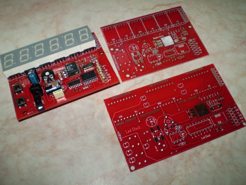

Sziasztok. Megépítettem ezt a nyákkal való panelt. A panelok gyáriak, nem is én terveztem , és készítettem. Eddig nem akart működni az egész, de rájöttem, hogy azért, mert a f-g szegmenset a tervező felcserélte. Most hogy én ezt orvosoltam , a 3. 5. kijelző, ami direkt úgy lett tervezve, hogy fordítva rakjam be, hogy a DP ledek villogjonak, azok is kijelzik megfelelő számot, de tükrözve. Szóval csak úgy látszik a szám rendesen, ha totál átfordítom a panelt, de akkor meg ugye a többi számot látom rosszul. Mit kössek át, hogy jó legyen azon is? Így néz ki az én panelem is, mint a felső képen , ami látszik... Bővebben: Link A kapcsolás pedig ez Bővebben: Link

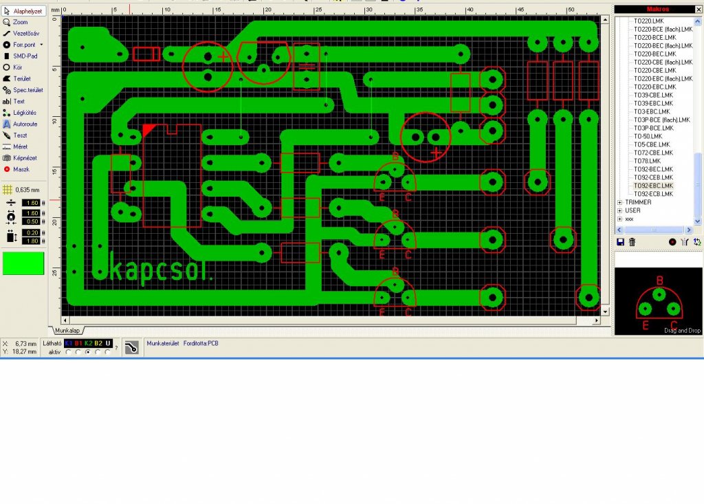

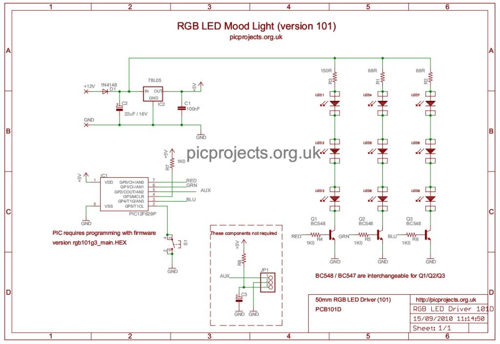

Egy rgb led mood light 101 építek ,
schematic rajzról készítettem nyáktervet minden alkatrész ugyan az viszont a ledek nem nyákon vannak ,hanem dróttal viszem tovább. Kérdésem az lenne , hogy ez így űzzem képese ahogy le rajzoltam a nyáktervezővel a nyákot. Sajnos a programban nincs kapcsoló se nyomógomb , de helyét oda tettem.
Előre is köszönöm .
Üdv kemikál

(#) reloop válasza kemikál hozzászólására (») Márc 3, 2012 /
Szia! Üzemképes.
(#) kemikál válasza reloop hozzászólására (») Márc 3, 2012 /
Köszi a gyors választ.

(#) mindenes válasza janikukac hozzászólására (») Márc 3, 2012 /
Nem kelett volna felcseréld a kijelzőket a dp pont miatt, mert ezek a kapcsolási rajzon be sincsenek kötve ebből kifolyólag villogniuk sem kell. A villogás most azért lehet mert vagy az f vagy a g szegmens kerűlt a dp helyére. Ha visszateszed a kijelzőket az eredit pozicióba minden működni fog szerintem.
(#) Csupasz válasza janikukac hozzászólására (») Márc 3, 2012 /
Ne fordítsd át a kijelzőt, mert a LED-ek nincsenek bekötve,vicsys csak azt mutatta meg, hogy ha beteszed, hogy kell tápra kötni, de villogni nem fog.

(#) janikukac válasza Csupasz hozzászólására (») Márc 3, 2012 /
Sziasztok! Pedig ezek mind igy kellene, hogy legyenek. A hiba az volt, hogy az F-G szegmens fel volt cserélve, illetve az illető, aki tervezte, totálisan elrontotta a bekötéseket. A gyártója azt mondta, kidobhatom, mert sajnos nem lehet megcsinálni. Csak miért nem szólt nekem előtte. Most egy PIC, 6 kijelző, meg a többi minden kuka. Nincs hőlégfúvóm, hogy leszedjem a furatfémes panelről. :@ És a testvéremnek se lesz ajándéka.. :@

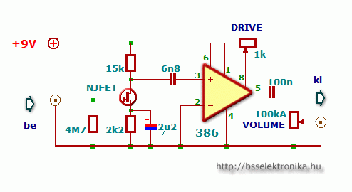

Sziasztok! Lenne egy teljesen alap kérdésem. A mellékelt kapcsolásban az ellenállások milyenek legyenek? Gondolok itt:
-fémréteg, szénréteg vagy huzal ellenállás? Ezek között mi a különbség? Elég kezdő vagyok Előre köszönöm a segítséget.

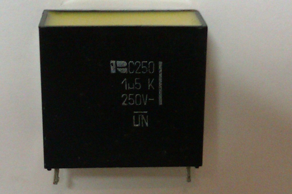

(#) remix78 hozzászólása Márc 3, 2012 /
Hello!Tud valaki segíteni?Több éve keresek egy kondenzátort.REMIX C250 1.5µF 250v UN a pontos típusa.Sok hasonlót lehet venni ebben az értékben,de nekem csak ez a fajta kellene.Már mindent megmozgattam érte és Bp.-en egy boltban 1 db volt régről megmaradva.Nekem több is kellene ebből,ha valaki tudna valahonnan pont ilyet.Remélem tud valaki segíteni?!
(#) bodnar00 válasza Addye hozzászólására (») Márc 3, 2012 /
Szia! Fémréteg jó lesz oda. Mi a különbség köztük, keresgélj. link link

(#) Addye válasza bodnar00 hozzászólására (») Márc 3, 2012 /
Még annyit szeretnék kérdezni, hogy az lentebb linkelt kapcsolásban szereplő 386-os az ezek közül melyik, vagy melyiket használjam inkább?
LM 386 N-1
LM 386 SMD

(#) vilmosd válasza Addye hozzászólására (») Márc 4, 2012 1 /
Barmelyiket hasznalhatod, mert a kapcsolas gaz, de nagyon. Nem tudom mi a cel ezzel a kapcsolassal, de semmi koze a LM386 alkalmazasaihoz.

(#) bodnar00 válasza Addye hozzászólására (») Márc 4, 2012 /
Az LM 386 N-1-et használd , azzal könnyebben tudsz dolgozni.
