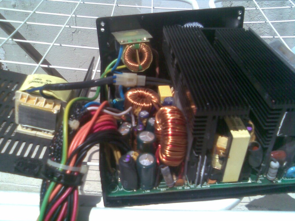

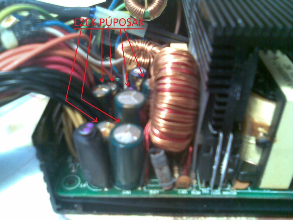

Van egy pc-be való passzív tápom és ha áramtalanítom majd újra bedugom akkor várni kell vele egy kicsit hogy bekapcsoljon vele a gép.Utána már megy rendesen akárhányszor kapcsolom be.Viszont ha megint kihúzom a konektorból és vissza akkor megint várni kell az első bekapcsolás előtt.
Szétszedtem és van benne 6db picit púpos kondi.Lehet ez a hiba forrása?
Csináltam képet de csak telefon volt nálam.
(#) Action2K válasza bviktor hozzászólására (») Jún 15, 2012 /
Szia! Igen, cseréld ki őket, s csodát látsz.
(#) bviktor válasza Action2K hozzászólására (») Jún 15, 2012 /
Köszi a választ! Ezek miféle kondik,milyeneket kell rendelnem?(az értékeket majd leolvasom róluk)
