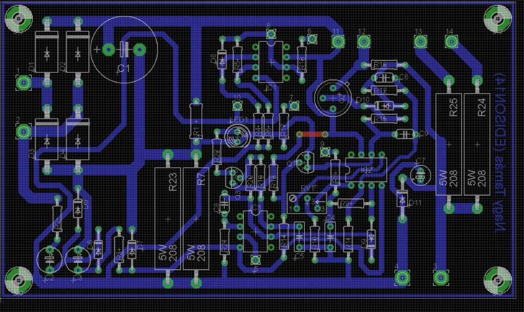

(#) putr4 hozzászólása Jún 24, 2012 /
Feszültségmérőt tervezek az edison14 féle labortápegységbe. A feszültségmérő meghajtását a transzformátor kivezetési lehetőségeinek hiánya okán a tápból venném a puffer után. Kérdésem, hogy ez mennyire jó megoldás? Nem lenne jó, ha nagyon ugrálna a feszültség mérés közben. Adatlap szerint az áram felvétel az lcd-nek és a mikrokontrollernek összesen max 50mA lenne.
