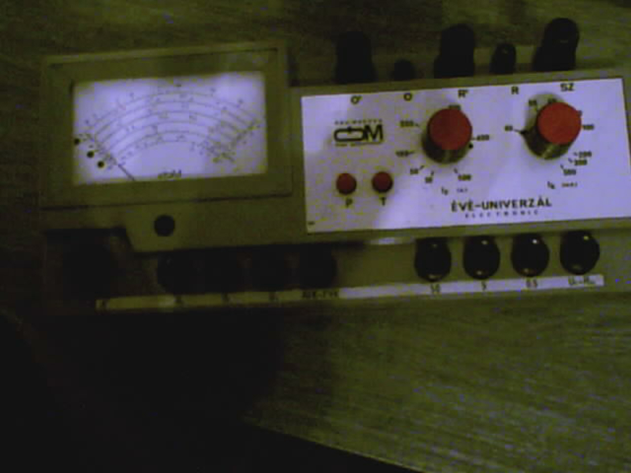

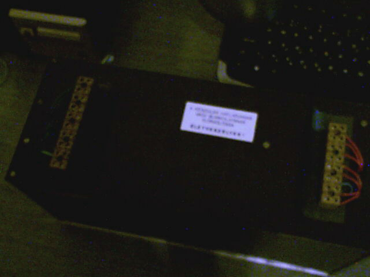

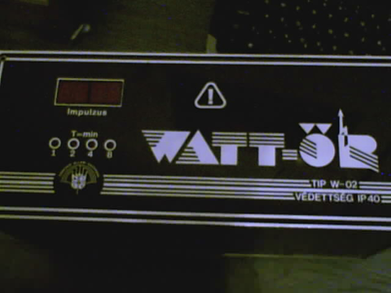

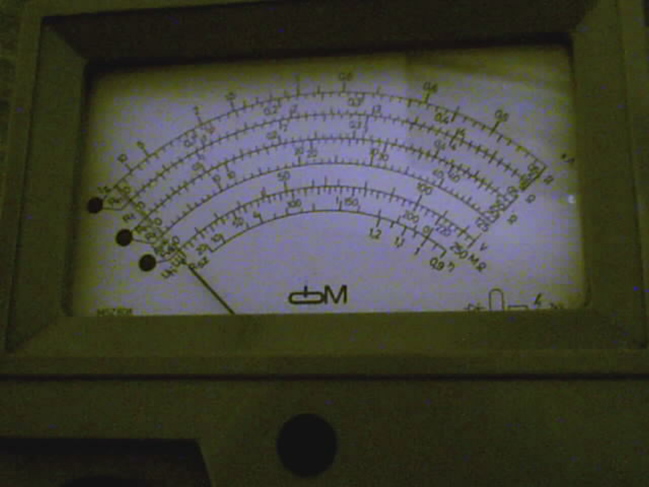

Hellosztok
Hát nemtaláltam ilyen topikot úgyhogy itt kérdezem meg:
Mi ez a két műszer? Az első két-és az utolsó két képen?
A képek minőség sajnos ilyen, de ha kell akkor csinálok.

(#) _JANI_ válasza Gery hozzászólására (») Jan 28, 2008 /
Az első müszer egy szigetelési ellenállásmérő. Vigyázz! Nagyfesszel ( 500-1000V ) mükszik!
A másik meg szerintem egy TELJESÍTMÉNYFIGYELŐ MŰSZER lehet.
( Benne van a nevében: WATT-ŐR! )

(#) Gery válasza _JANI_ hozzászólására (») Jan 29, 2008 /
Hmmm... LEhet hogy tényleg valami taljesítmény mérő a máspdik, nah azt még megnézem hogyhogy müködhet...
Viszont a másik hogyérted hogy 500-1000V-al megy? Egyáltalán tudom én azt valamire használni vajon?
(#) _JANI_ válasza Gery hozzászólására (») Jan 29, 2008 /
Szerintem egy komplex "kis" ellenállásmérő állomás.
Keresni kell hozzá valami infót a neten....
(#) fongab válasza Gery hozzászólására (») Jan 29, 2008 /
Igen tudod, ha valaminek nézed az átütési szigetelését/ellenállását.
pl.: Trafó primer/szekunder között jó a szigetelés, villanymotor föld felé / fázisok egymás között szigetelt, stb.. stb.
(#) Gery válasza _JANI_ hozzászólására (») Jan 30, 2008 /
Hát akkor az csak jó valamire.
De valami leírás lehet hogy csakkelleni fog hozzá mert lővésem sincs hogykéne beüzemelni, mert semmi elemtartó hely, vagy hálózati kábel.
Valaki aki látott ilyet valami ötlete hirtelen van?

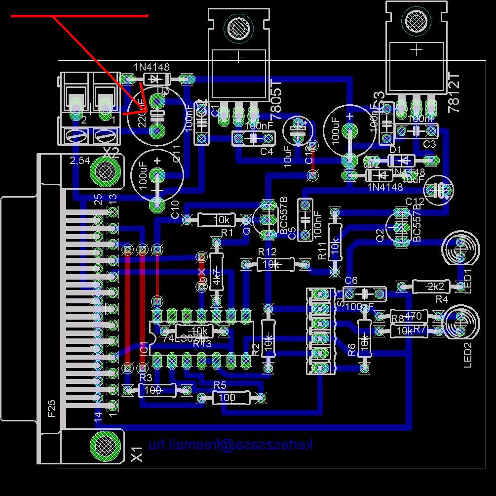

(#) jdani hozzászólása Jan 31, 2008 /
Helló. Az a kérdésem lenne, hogy ott annál a kondenzátronál meik a + és meik a -?
(#) mex válasza jdani hozzászólására (») Jan 31, 2008 /
A fölső a pozitiv(az1N4148)- katódjával is össze van kötve,és értelemszerűen az alsó a-.

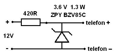

Egy régi mobiltelefon akarok üzemeltetni akksi nélkül, a kapocsfeszültsége 3.6V.
Arra gondoltam, hogy egy zéner diódát rakok elé, és így számoltam:
U(zéner)=3.6v, U(táp)=12V, I(max)=200mA
Ebből a szükséges zéner teljesítmény nekem 720mW-ra, és az előtét ellenállás 420ohm-ra adódott. Egy 3.6V/1.4W-os zéner tehát "elbírná". Az előtét ellenállás pedig 420ohm-ra adódott. Jól számoltam?
(#) Rapidus hozzászólása Jan 31, 2008 /
A rajz lemaradt. Tehát így gondoltam.
