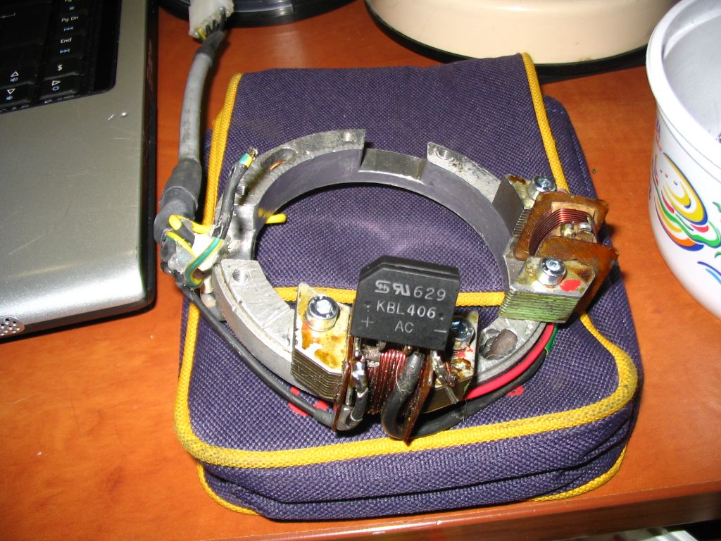

(#) sanyatuning hozzászólása Feb 20, 2008 /
Az érdekelne hogy egy mezei graz (KBL406)
Mekkora max frekvenciá működik rendesen?
És hogy menyire érzékeny mágneses, elektromágneses térre?
A simsonom "generátorára" van kötve.
max 800hz-et kap.
(#) Vacok válasza sanyatuning hozzászólására (») Feb 20, 2008 /
Elméletileg azon a frekvencián is kellene működnie. A dióda úgy működik, hogy egyik irányba vezet másik irányba nem, szóval az egyik félfullámot átengedi, a másikat nem, és ennek így kell lennie 50Hz-en is, és 800-hz-en is.
(#) Medve válasza sanyatuning hozzászólására (») Feb 20, 2008 /
Megnézve egy 1N00XX adatlapját, (feltehetőleg egy hídban is hasonló típus van) annak záróirányú feléledési ideje 30 mikrosec, ez lefordítva 33kHz, amit nem közelítesz meg, igy 800Hz-en problémamantesen kell működnie.
(#) mex válasza sanyatuning hozzászólására (») Feb 20, 2008 /
Biztos hogy jobban fog melegedni 800Hz-n mint 50Hz-n a relative hosszú ki és bekapcsolási ideje miatt,de azért használható....
