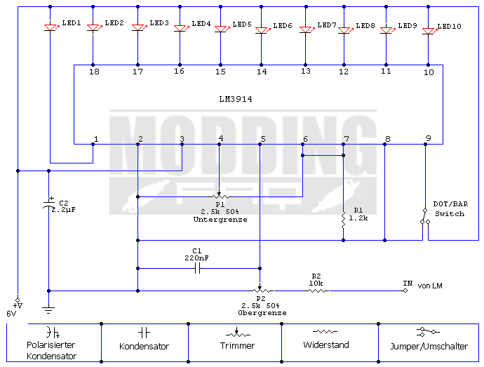

Lenne egy igazán kezdő kérdésem!
A mellékelt kapcsolás 6V ra van tervezve, de és csak 12V akkuról tudnám üzemeltetni. A kérdés, hogy hogyan lehetne stabil 6Vra korlátozni a feszültségtet, valami egyszerű mégis hatékony módszerrel.(gondoltam már IC re vagy vmi DC/DC átalakítóra, de bármilyen megoldás jöhet)
Ja, és az akku folyamatos töltést is kap ezért lehet, hogy a feszültség 13-14V ig is felkúszhat!
(#) bbalazs_ válasza Tanto hozzászólására (») Márc 1, 2008 /
7806-os stabic a legegyszerubb.
a ledek aramfelvetele max 200mA bar modban, mondjuk az ic is fogyaszt 100-at, az 300mA, vagyis 0.3A, ez 14V eseten 8V esik a stabic-n, igy 2.4W-al fog futeni maximum, igy kis hutoborda javasolt.
A DC/DC stepdown elegans megoldas, csak valamivel dragabb, viszont a hatasfoka jobb, nem kell huteni.
(#) kobold válasza Tanto hozzászólására (») Márc 1, 2008 /
Az LM3914 bírja 18 V-ig is, annak nem gond a 12 ... 14 V-os táp, bár a 2.2 µF-os kondit én keveslem, ha kocsiba vagy motorra készül, ilyen esetben tennék rá még valami védelmet, a feszültségcsúcsok ellen. A referenciafeszültség és a ledek árama független a tápfeszültségtől, ezért nyugodtan meghajthatod 12 V-ról.
(#) Tanto válasza kobold hozzászólására (») Márc 1, 2008 /
Tehát elég vmi zener diodát bekötni? Vagy ez most hülye kérdés volt?
(Vagy ha nem akkor milyet kössek be?)
Elég a Zener; pl. egy 1N5355, 18 V-os a letörési feszültsége, és az 5 W-nyi teljesítménye garantálja, hogy nem repül el egy-két csúcstól
Remek, akkor most a legegyszerűbb megoldás a legjobb
Közben viszont az jutott eszembe, hogy tényleg kell-e egyáltalán elé vmi ha maga a kondi 100V os?
A kondinál ez az érték azt jelenti, hogy mennyit bír átütés nélkül, odáig viszont gond nélkül feltöltődik, és ezzel az utána következő elemek is ugyanarról a feszültségről mennek. Nagyon rövid impulzusokat le tud vágni, de ez vagy elég, vagy nem. A zener-dióda viszont szinte rövidzárként viselkedik a letörési feszültsége fölött, vagyis a vele párhuzamosan kapcsolt elemeken is legfeljebb ez a feszültség esik.
Egyébként én mindaddig csak tantálkondikat pakolgattam a bemenetrekre, amíg egy Mitsubishi-ben ki nem nyiffant egy digitális kijelzőm, kétszer egymás után. Azóta szoktam javasolni a zener-t
OK, akkor a biztonság kedvéért lesz zener. Ezt egyébként elég közvetlen a kondi negatív pólusa elé bekötnöm (sorosan)?
A kondival párhuzamosan kell kötnöd, a tápvonal és a test közé, nem pedig sorban...
