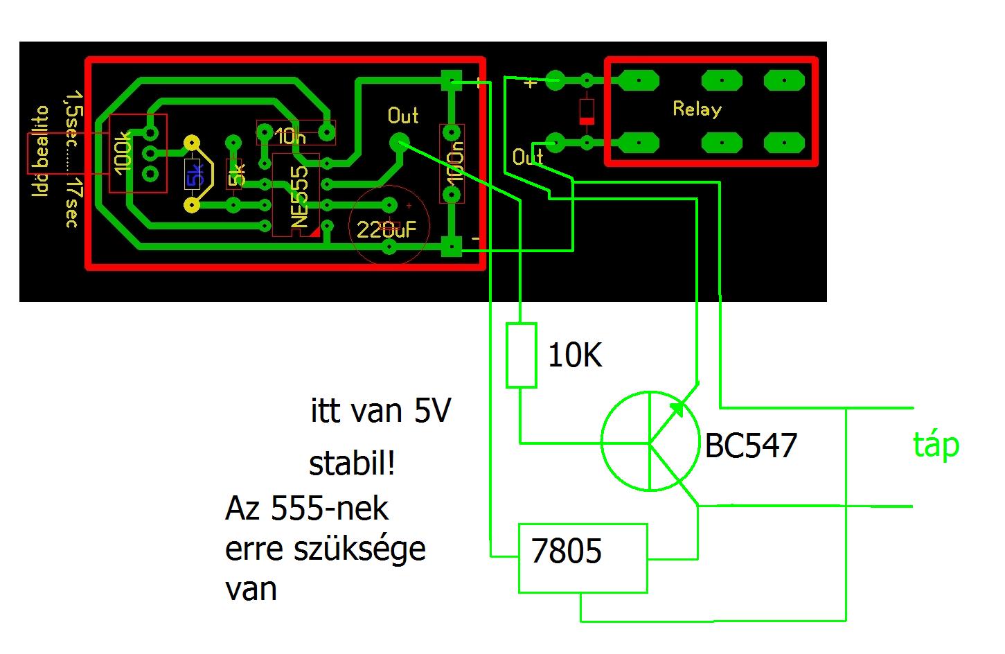

Szervusztok! Lenne egy kérdésem. Az NE555 IC kimenete astabil kapcsban felváltva kapcsolgatja a bemeneti + és - pólust, vagy csak a + kacsolgatja?
A lenti képen látható kapcsolás miatt kérdezem.
(#) Vacok válasza ormandistvan hozzászólására (») Márc 2, 2008 /
Csak a +t kapcsolgatja, mivel -t nem is kap az a - ami ott van az tulajdonképpen a 0V. De a reléhez neked még kellesz egy tranzisztor, mivel az IC nem bír ki akkora áramot, ami a reléhez kell.
(#) ormandistvan válasza Vacok hozzászólására (») Márc 2, 2008 /
ok köszi a választ. Remélem egy BC182 elég lesz neki mert most ebből van itthon.
(#) mex válasza ormandistvan hozzászólására (») Márc 2, 2008 /
Az az igazság,hogy a bc 182 is 200mA áramot bir ki és az 555 is max200mA -t tud forrás és nyelő üzemmódba is egyaránt.

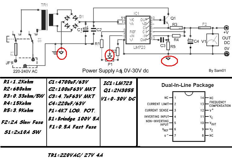

(#) jdani hozzászólása Márc 2, 2008 /
helló. azt szeretném megkérdezni, ami pirossal van bekarikázva, azokat kell összekötni? tehát azok lesznem a földelések. de oda tartozik apotenciométernek aközépső lába is?
egyébként mi a különbség a SLOW, és aFAST FUSE között? gyors, és lassú biztositék?
(#) titi válasza jdani hozzászólására (») Márc 2, 2008 /
A poti középső lábát ne, de a másik kettőt kösd össze.
Igen, gyors, és lassú.

(#) jdani válasza titi hozzászólására (») Márc 2, 2008 /
na és mi a különbség közte? mármint nemjó oda, egy egyszerű 20x5-ös biztositék oda?
(#) _JANI_ válasza titi hozzászólására (») Márc 2, 2008 /
SLOW FUSE = Lomhakiolvadású biztosíték.
FAST FUSE = Gyorskiolvadású biztosíték.
(#) _JANI_ válasza jdani hozzászólására (») Márc 2, 2008 /
:no: NEM! NEM!
Az egyiket (a lomhát) egy kicsit túl lehet terhelni a
„lomhasága”
miatt!
Míg a másik (a gyors) azonnal kiolvad ha az áram átlépi a névleges értékét!
Ja! CSAK névleges biztit tegyél be! Mert ez az "5-10Ft"-s alkatrész a péntárcádat is kiméli, hiba esetén! :yes:

(#) _ampervadasz_ válasza ormandistvan hozzászólására (») Márc 3, 2008 /
A kapcsolásodnak a (-) negatív pontjához képest kapcsolgatja (+) ágát ami neked az out jelzésű rész. Egy tarnyó mindenképp kell! Itt van a kapcsolásod átalakítva igy már okés lesz.
(#) _ampervadasz_ válasza _ampervadasz_ hozzászólására (») Márc 3, 2008 /
ja és a táp részre 12V ot adsz!!!!

(#) Vacok válasza ormandistvan hozzászólására (») Márc 3, 2008 /
Ööö, szerintem a BC182 nem jó, mivel az csak 200mA-t bír ki, és a relé sokkal többet vesz fel, szerintem próbálkozz valami teljesítménytranzisztorral, mondjuk BD241, ami már kibír 5A-t, és az képes meghajtani egy relét, de persze egy kicsit melegedni fog. BC182-vel is kipróbálhatod, de szerintem miután meghúz a relé néhány másodpercen belül el is fog füstölni.

(#) ormandistvan válasza _ampervadasz_ hozzászólására (») Márc 3, 2008 /
Ok Löszi a segítséget ampervadász és vacok. Hétvégén meg is építem.
