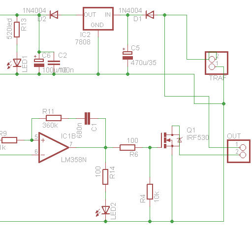

(#) tom75 válasza proli007 hozzászólására (») Nov 27, 2012 /
Köszönöm mindenkinek a segítséget.
De a D1-nek mi szerepe lesz a gratez híd után?
(#) kadarist válasza tom75 hozzászólására (») Nov 27, 2012 /
Ha erről a rajzról van szó, akkor a D1 az egyenirányító és ott nincs Graetz.

(#) proli007 válasza tom75 hozzászólására (») Nov 27, 2012 /
A stabilizátornak szűrt egyenfeszültség kell. A páka viszont mehet a szűretlen kétutas egyenirányított feszültségről. A D1 "elválassza" a kettőt. Mert ha nincs benn, akkor akkora kondi kell, ami szűri a páka áramát is, ráadásul feleslegesen. Ha bent van a D1, akkor azon keresztül feltöltődik a kondi. De amikor a feszültség visszaesik a nullponton, a dióda lezár, és nem engedi a pákának kisütni a kondit. Így a kondinak csak az elektronika kicsiny áramát kel szűrni, vagy is lehet sokkal kisebb.
Ráadásul egy pufferkondi csúcsfeszültségre töltődik, ami gyök kettőször nagyobb, mint az effektív 24V. A páka ezt a feszültséget kapná meg, ami sok lenne számára. De ha az egyenirányított feszültség szűretlen, akkor annak effektív értéke megegyezik a váltóval (egyenirányító veszteségét nem számolva). Így a 24Veff váltófeszültségből 24Veff egyenáram jön létre. Vagy is jó a 24V-os trafó hozzá.
üdv! proli007
próbára nem változtattam a kapcsoláson csak beraktam egy triakot a fet helyére, tapasztalatom az hogy nem működik kikapcsolt állapotban leesik a páka feszültsége 15.7 v-ra.
Greatz híddal megoldódik a probléma?
Lehet túl érzékeny a triac, de az R6 ellenállás a triac-hoz túl kicsi. Cseréld ki próbára R4-et és R6-ot 1kohm-ra.
A komparátorban meg a visszacsatoló C1 kondit ki kellene dobni, R11-et pedig megnövelni, ha nagy a hiszterézis. Ez a típusú visszacsatolás eddig csak gondot okozott..
üdv! proli007

(#) tom75 válasza proli007 hozzászólására (») Nov 28, 2012 /
Egyenlőre kicseréltem az ellenállásokat meg ki dobtam a c11-et.
De a helyzet változatlan triak típusa BT138-800.
Este folytatom
