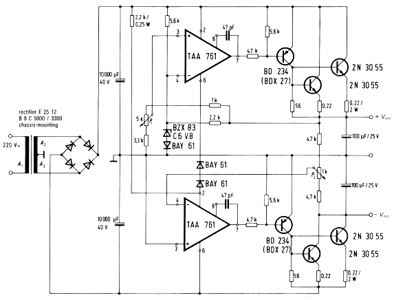

(#) blackdog hozzászólása Feb 3, 2013 /
Elkövettem a mellékelt kapcsolást. Ez szépen működik. 0-5V bemenő feszültség hatására tudom a 30V ágat 0-30V között szabályozni.
Viszont nem bírom megfordítani, hogy a negatív ágat is szabályozhassam 0-(-30)V. Szeretném megoldani a szimmetrikus szabályzást. Hogyan kell ezt a kapcsolást "kifordítani"?

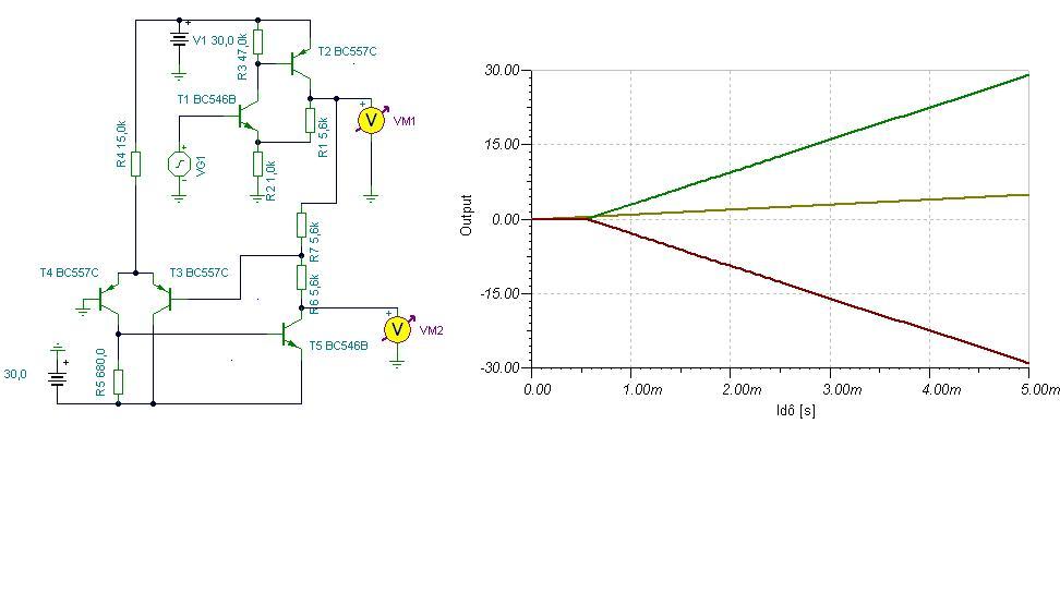

(#) reloop válasza blackdog hozzászólására (») Feb 3, 2013 /
Szia! Az input továbbra is 0-tól +5V?
(#) blackdog válasza reloop hozzászólására (») Feb 3, 2013 /
Igen. A vezérlő feszültség azonos.
Itt egy példa pozitív feszültség tükörképének előállításához.
Ha a pozitív és a negatív feszültséget arányos osztóra vezeted, és egy differenciál erősítővel összehasonlítod a 0V-tal, előáll a vezérlő jeled.

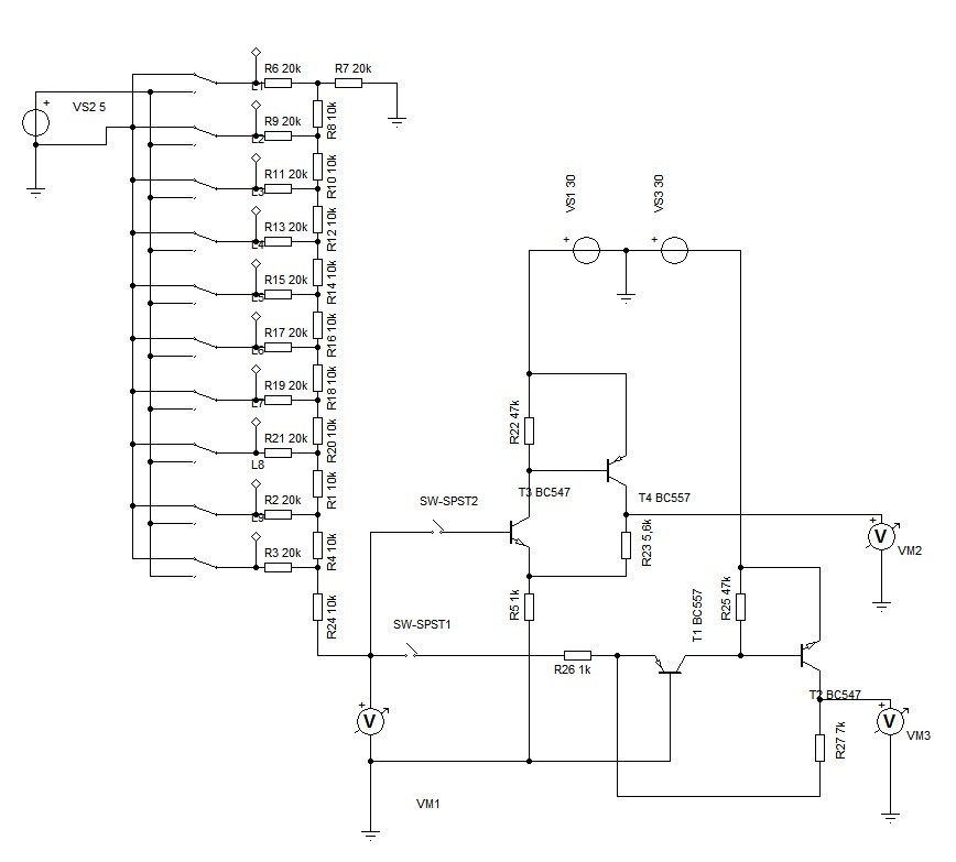

(#) blackdog válasza proli007 hozzászólására (») Feb 4, 2013 /
Köszönöm a kapcsolást. Kíváncsiság kedvéért TINA-ban kipróbáltam amit szeretnék, de jól sejtettem, hogy ez így nem fog menni.
A két kapcsoló csak a próba kedvéért van benne.
Nekem az lenne a célom, hogy az ellenállás-létra által biztosított 0-5V (10bit felbontásban) jel segítségével tudjam előállítani a kimeneten a (+-)0-30V feszültséget. Sehogyan sem bírom összehozni.
Hogy terhelhető is legyen majd arra később teszek bele áteresztő tranzisztorokat most addig szeretnék eljutni, hogy legyen meg a kívánt feszültség a kimeneten.
(#) proli007 válasza blackdog hozzászólására (») Feb 4, 2013 /
Ez így semmiképen nem jó.
- A tranyóknak nem lesz akkora erősítésük, hogy a kimenetet pontosan szabályozzák.
- A létrának van kimenő ellenállása, az mindenképpen beleszól a vezérlésbe, hiszen annak áramigénye van.
- Tehát mindenképpen egy-egy műveleti erősítőt célszerű alkalmazni az illesztés és a fezsültség visszaszabályozás pontosítása érdekében. Ekkor eltűnik a tranyók bázis-emitter nyitófeszültsége miatti holt sáv is.
- Mivel mind plusz, mind mínusz táp is van az áramkörben így nincs akadálya a kettős tápfeszültség használatának az IC számára.
De kettős tápegységhez van külön topik, nem érdemes a kezdők topikját ezzel "terhelni"
üdv! proli007
A hozzászólás módosítva: Feb 4, 2013

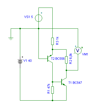

(#) reloop válasza blackdog hozzászólására (») Feb 4, 2013 /
Szia! Lerajzoltam.
(#) blackdog válasza reloop hozzászólására (») Feb 4, 2013 /
Köszönöm! Ha haza értem megnézem.
Itt nem gond az ellenállás létra ellenállása? Gondolom azon lehet csiszolni, hogy teljesen szinkronban működjön a kimenet.
Az ellenállás létrát T1 bázisárama terheli, nem érzem számottevőnek.
A szimmetria kényszerű: T3,4,5 addig korrigál, míg R6 és R7 közös pontján 0V nem lesz.
Tipikus erősítős kapcsolás
(#) halupa91 hozzászólása Feb 4, 2013 /
Segítséget szeretnék kérni esetleg valakinek van-e rajza Si-1135hd ic hez bekötésről. előre is köszönöm a választ
(#) proli007 válasza reloop hozzászólására (») Feb 4, 2013 /
Akkor most már a felső oldalt is alakítsd át differenciál erősítőre, hogy a T1 bázis-emitter küszöbfeszültsége is eltűnjön.
(Kicsit vicces az idő függvényében emelkedő feszültség. Bemeneti feszültség függvényében változó nem lett volna ésszerűbb/szemléletesebb?)
üdv! proli007
Annyi gond van még vele, hogy kb. 560 mV alatt a kimeneti feszültség nem állítható és nem is "stabil" 0 V. Kénytelen leszek műveleti erősítővel megoldani.
