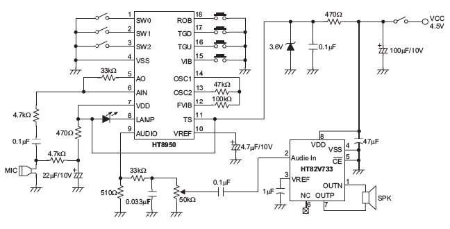

Nézz utána, hogy mi a különbség a két áramkör között, szerintem nem sok. A sztereósítást pedig úgy tudod megoldani, hogy a monó kimenetet rávezeted minkét erősítő bemenetére.

Rendben. Megnéztem, az ellenállások és kondik értékét megváltoztatom, és jó is lesz. Azt szeretném kérdezni, hogy a 18 lábas kapcsolásában a kapcsolók között annyi a különbség, hogy az egyik nyomógombos, a másik meg billenős? Gondolom mindegyik sima ON-OFF kapcsoló

Igen, bennmaradó kapcsolók az SW-vel jelzettek.

Próbáltam összedobni a meglévő és az adatlapon található kapcsolásból egy sajátot. (lényeges volt, hogy pl. 9 V-ról működjön - vagy az is jó megoldás, hogy 9V-os elemről működik, csak rakok a kapcsolás elejére egy plusz ellenállást?) Azt szeretném kérdezni, hogy szerintetek jó lesz ez így? Az eredeti néhány hozzászólással feljebb látható.
Növeld kétszeresére a Zener előtt lévő 470 ohm-os ellenállást és akkor 9V-ról is működhet.
