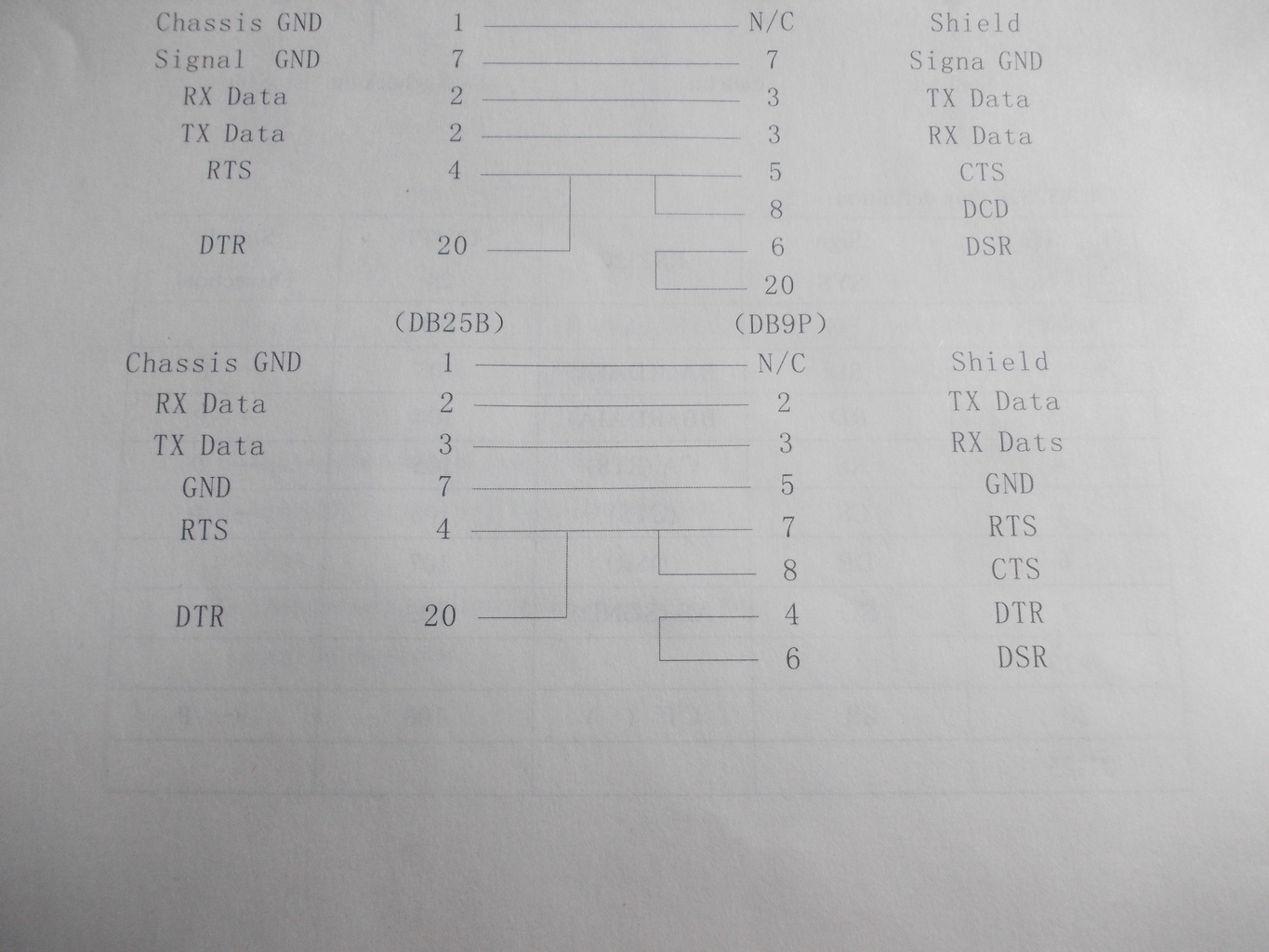

Vettem egy vágóplottert és nincs hozzá kábelem .
Viszont a leírásba szerepel a kábel bekötési rajz .
Mivel ilyet még nem csináltam ,ezért inkább megkérdezem mielőtt gallyra vágom .
Amit nem tudok ,hogy a DB25B csatlakozóból az 1-es pin-t a DB9P csatlakozó N/C be kéne kötnöm .
Melyik az N/C pin ?
Előre is köszönöm a választ .
(#) Frankye válasza karydetty hozzászólására (») Feb 14, 2013 /
Az "N/C", illetve "NC" jelölés a "not conncted", azaz "nincs csatlakoztatva" kifejezés rövidítése.
