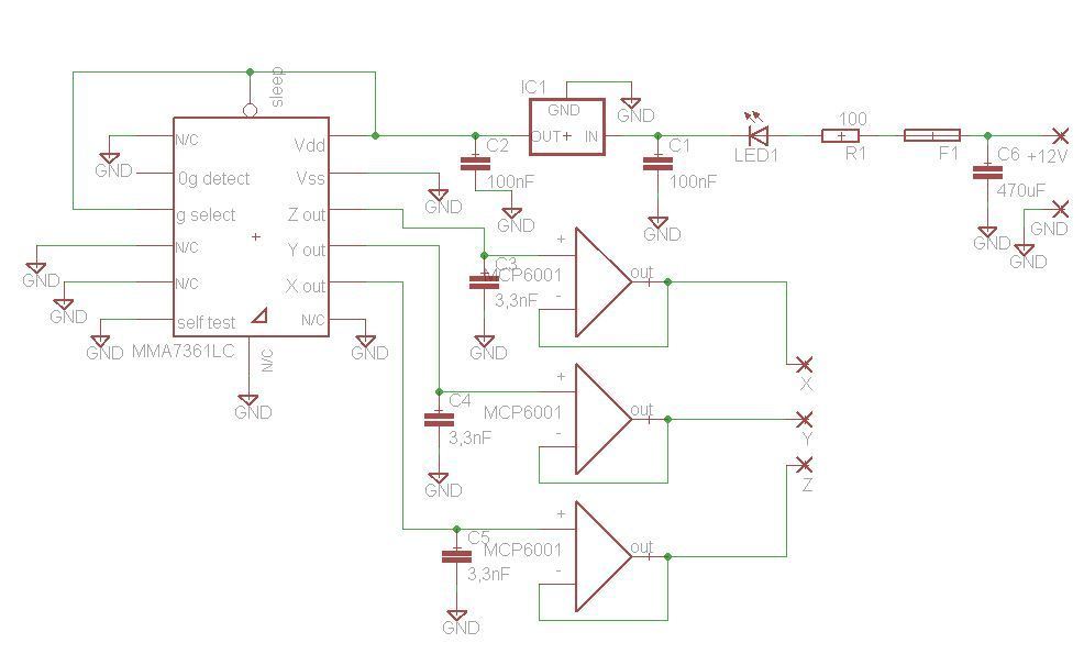

Azt akarom megtudni , hogy tervezésnél miként vegyem figyelembe a stabilizátort , ha áramot akarok számolni. Kvázi mennyi lesz a rajzomon az eredő áramom.
Elég gyengén megy nekem ez az áramra való tervezés. :S

Ez olyan mint a sör. "Ami befolyik, rögtön kifolyik." Vagy is elég egyszerű a számítás, mert a bemenetén pont akkora áram folyik, mint amekkora maga a terhelőáram. Ehhez ugyan még hozzá jön a GND-felé folyó vezérlőáram, ami típustól függően néhány uA-tól néhány mA-ig terjed. Legtöbbször elhanyagolható értékű. De adatlap ezt is megadja.
