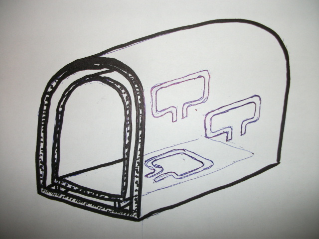

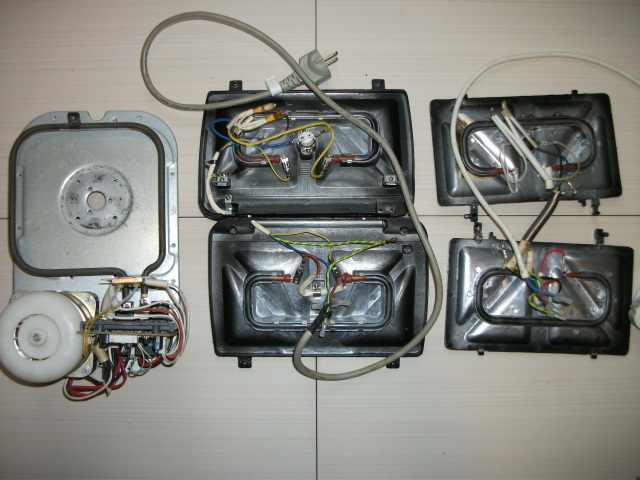

Mobil kenyérsütőt szeretnék készíteni kb. 1 kg-os tésztára(samott, mázas cserép...).
Elektromos szemüvegen keresztül nézve mennyire életképes az alábbi elképzelésem?
-a képeken látható bontott, működőképes szendvicssütők és kenyérsütő alkatrészeim vannak.
-a sütő űrtartalma kb. 15-17 liter
-max. 250 °C-ra van szükségem
-a hőmérsékletet szeretném fokozatosan állítani, mivel a kelesztéshez a 26-28 °C az ideális, a sütéshez pedig 180-230 °C.
-jó lenne, ha belső hőmérséklet egységes lenne, nem fűtene egyik helyen jobban mint a másikon
-a fűtőszálak 600-700 Wattosak(adattábla).
-a sütő belseje kivehető, fűtőszálak rögzítése a stabil falakon és aljzaton
Kérdéseim arra az esetre, ha megépíthető:
-kell mind a három fűtőszál?
-esetleg más elhelyezés?
-elektromos hozzáértésem erősen a nulla felé konvergál. Némi kézügyességet feltételezve magamról és itteni segítséggel meg tudom építeni?
-sok egyéb alkatrész kell még ehhez?
-ár(kb.)?
-bármilyen más ötlet?
(Ha véletlenül nem jó helyre írtam, kérlek irányítsatok át a megfelelő helyre).
Előre is kösz...truffle.

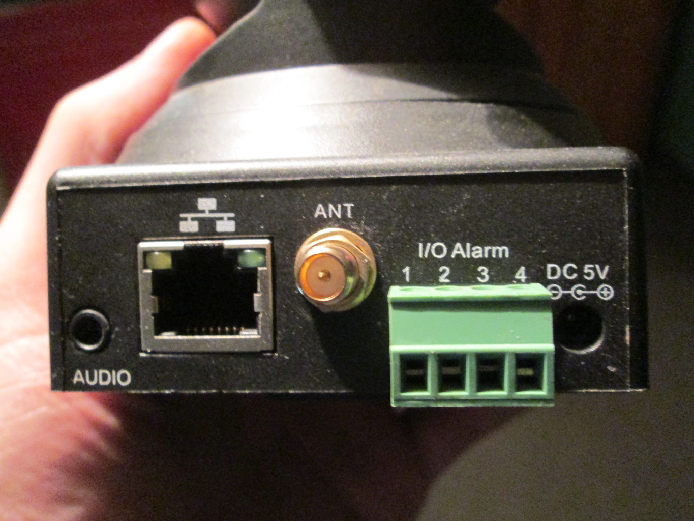

Van egy * IP kamerám, ami annyira *, hogy még neve sincs (sem a kamerán, sem a dobozán), így kapcsolási rajzot nem találtam hozzá. A kamerának van kimenete, amit a webes felületéről lehet ki-be kapcsolni. A kérdésem az lenne, hogy rákapcsolhatok-e 230V-ot erre a kimenetre? 1.5 V egyenárammal próbáltam, szépen kattan a relé a kamerában, zárja az áramkört. Merjek rátenni 230-at? Azért nem szeretném, ha kifüstölne a kamera.
1, 2 - ide jön az említett kapcsolgatós áramkör
3, 4 - ide pedig a mozgásérzékelő által elindítandó áramkör
Valamint még azt szeretném megtudni, hogy az Audio csatlakozás mit takar? Kimenet/bemenet? Rákötöttem egy hangszórót, de csak sistereg.
* Noname.

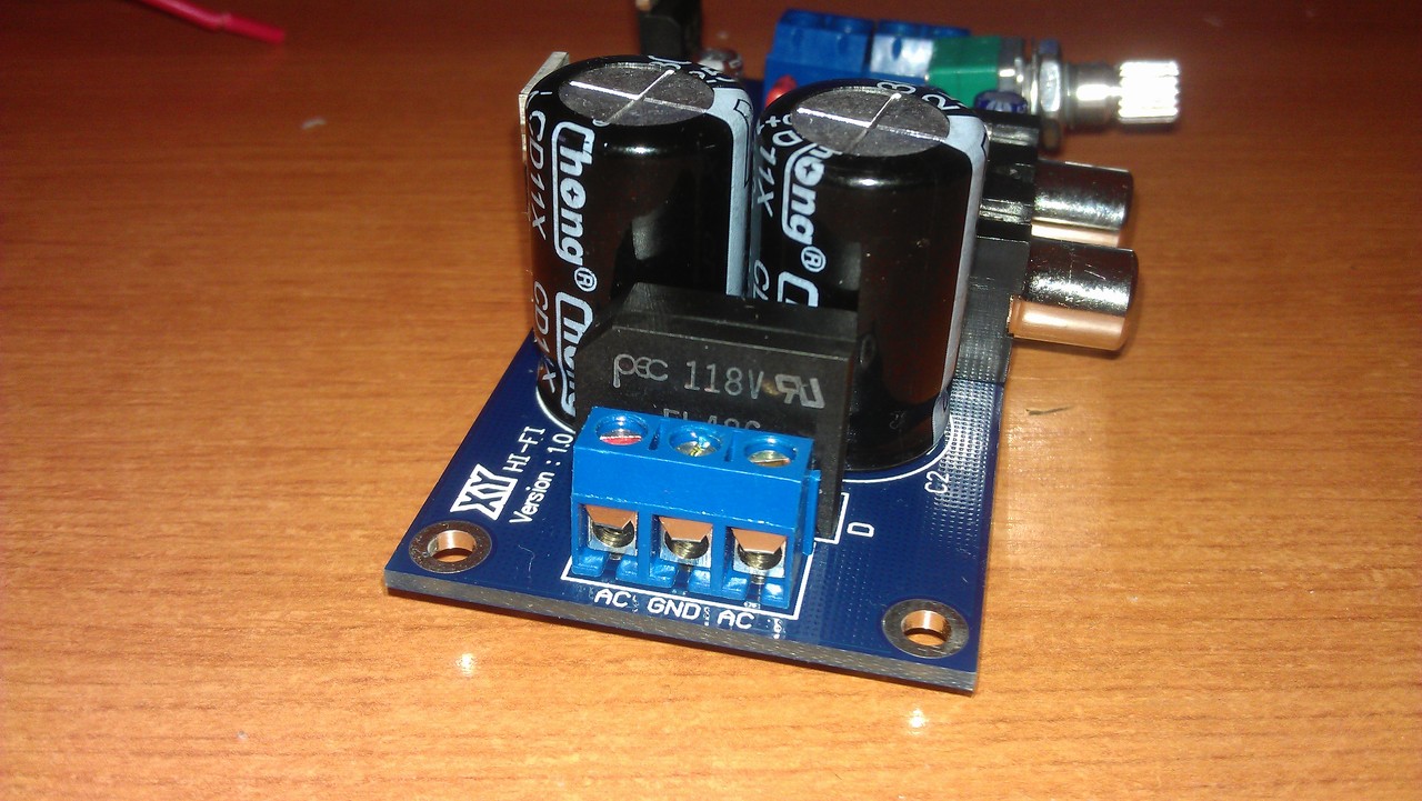

Ebayen rendeltem egy TDA2030A erősítőt, össze is szereltem, de valamit nem értek. A mellékelt képen látható a csatlakozó az áramforráshoz. Valaki meg tudná mondani nekem, hogy miért 2 db pozitív bemenet van, és csak 1 negatív?

Szia! Az AC az váltó. Nincs pozitív meg negatív bemenet. Oda kell egy 2*12V-os trafó két szélét kötni, a gnd-re pedig a közepét. Szimmetrikus tápot kér az ic. Nézz szét a topicjában, van neki sajátja.

Valami bekötési rajzot, adatokat nem adtak hozzá?

Adtak hozzá, de csak beültetési rajzot, azon meg csak a csatlakozó van, egyéb adat nincs, és minden kínaiul van írva :/

Ez egy komplett TDA 2030 végerősítő modul, a tápjával együtt.Ahonnan rendelted, ott az adatlapon le van írva, hogy milyen AC (váltó) feszültséget igányel.Valószínüleg 2x26V.Egyenirányítja,szűri, és rámegy az IC-re.Neked a trafóról kell gondoskodni.

Kissé sok lenne az a 2x26V AC! Az IC 2X18V-ot bír. Az meg kb 2X12-14V AC!

Egy CD-t kaptam vele, amin a meghajtóprogramon és egy programon kívül egy PDF volt. Én ez alapján nem merek semmit tenni.
(#) mps válasza csuszo_zalan hozzászólására (») Feb 16, 2013 /
Valóban nem sűrűn írtak a kimenet milyenségéről. Valami kis feszültségű relével kötnék rá egy olyat ami már bírja amit kell. Ki tudja milyen bent a szigetelés, mekkora a terhelhetősége.
A hang kimenet kis szintű lesz.
