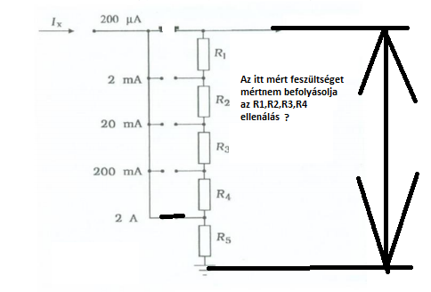

Az elektronika tanárom ma ezt a kérdést, sehogyan sem tudom felfogni, hogy mi is a válsz.
Szerintem be ugratós.... És befolyásolja.
(#) pucuka válasza luluzulu hozzászólására (») Ápr 10, 2013 /
Természetesen befolyásolja, bár nagyon kis, elhanyagolható mértékben, és attól is függ, hogy mekkora az alap mérőmű belső ellenállása. Ha az 1 Mohm -nál nagyobb, az a párszáz ohmos előtét ellenállás valóban elhanyagolható, de ha csak egy deprez műszer néhány kohmos belső ellenállása terheli, akkor már nem.

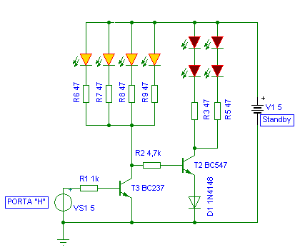

(#) proli007 válasza Kicsa hozzászólására (») Ápr 10, 2013 /
Hello! Azt nem írtam, hogy ha minden Led-et a készenléti táp táplál, akkor lehet egyszerűsíteni is a kapcsolást. Hiszen az első tranyó meghajthatja a fehéreket, és egyben az invertálást is elvégezheti. (A dióda az emitterbe azért kell, mert az első tranyó kollektor-emitter feszültsége nem tud a "nagy" kollektor áram miatt 600mV alá menni, akkor nem kapcsolna ki a második tranyó. De így egy diódányi 700mV-al magasabb feszültség kell, hogy a második tranyó kinyisson.) A kapcsolás hátránya, hogy a port felől, kb. 5mA meghajtóáramra van szüksége. Valamint hogy a második tranyó bázisárama átfolyik a fehér Led-eken, és azokat ismerve igen kis áram hatására már "parázslanak". Ha ez nem zavar, akkor jó lesz, vagy ha a két tranyó helyett pld. BS170-es Fet-et használsz, akkor nem fog, és a vezérléshez sem kell áram. Valamint dióda, és bázisellenállás sem kell. üdv!

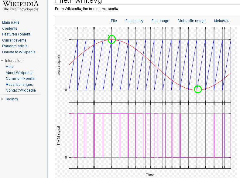

(#) proli007 válasza pucuka hozzászólására (») Ápr 10, 2013 /
Hello! Én nem vitatom, hogy megfogalmazás szerint igazad van, de nézd meg a Wiki-n is ott látható, a 100 és 0%-os moduláció. Hiányzik is az impulzus.. Ettől még nem mondják azt, hogy ez nem PWM. Gondolom amikor a PWM-et "kitalálták" és mint fogalmat bevezették, tényleg szó szorosan a "rádiós értelembe vett" modulációra gondoltak. Lehet nem is feltételezték, hogy milyen széleskörű felhasználást fog ez jelenteni.. A megfogalmazások időről időre más értelmet nyernek. Aztán vagy kap új szót, vagy nem. Gondolj csak a RAM kifejezésre, mire értették, amikor rövidítést kreáltak belőle. Ma meg senki nem gondolkodok el rajta.. De ne offoljunk ezen, főleg ne mi ketten, mert mindegyikünk tudja miről van szó, kezdőket meg csak megtéveszt a szpícs. üdv!

(#) Kicsa válasza proli007 hozzászólására (») Ápr 11, 2013 /
A fehér ledek parázslása nem okozna problémát,bár ki kell próbálnom,mennyi fényt adnak ebben a formában. A ledek fénye nem közvetlenül lenne 'felhasználva',hanem visszaverődő fényként.Így könnyen lehet,hogy ez a megoldás is jó lenne.
Lementem ezt a rajzot is.
A port felöl 5 mA pluszban szerintem nem okozna gondot,azért ellenőrzöm a mikorvezérlő adatlapját.
Nagyon szépen köszönöm!

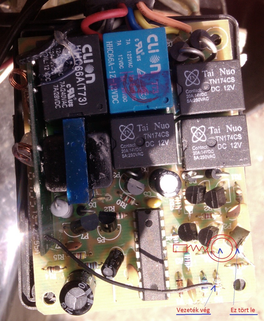

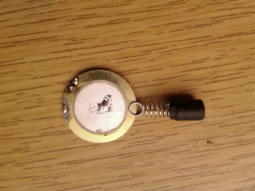

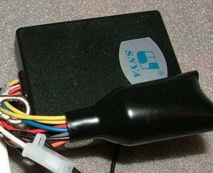

Robogómba a (önindítós) riasztót ha bekapcsoltam nem jelzet mozdításra csak ha a gyújtást ráadtam.
Miután szétszedtem a riasztót le volt törve ez https://www.dropbox.com/s/pb3npn2zxco0uic/%C3%89rz%C3%A9kel%C5%91.jpg .
Visszaforrasztás után a beélesített riasztó rögtön jelzett.
Most teljesen kivan forrasztva véve az érzékelő (csak gondolom,hogy ez a érzékelő) és így is élesítés után rögtön riaszt.
Mi mehetett benne tönkre?
Javítható,vagy örökre vasalva?
Köszi.

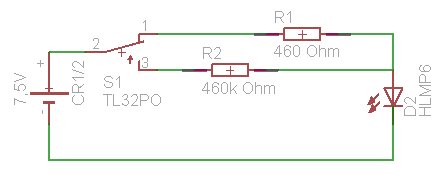

Sziasztok! Megint jövök a kinzó kérdéseimmel. Remélem nem gond. Szóval, csináltam egy áramkört mely egy 7,5V-os elemből, egy kapcsolóból egy 460 Ohmos és 460k Ohmos ellenállásból és egy led diodából áll. A kapcsoló egyik állásban a 460 Ohmos ellenállásos áramkört kapcsolja be, a másik állásban pedig a 460k-sat. (Mellékeltem az áramkör rajzát.) Azt nem értem, hogy miért van az hogy sötétben is alig látszik, ha kapcsolok a kapcsolón, azaz nem az történik, hogy a led látványosan elhalványodik vagy világítani kezd. Biztos nagyon bugyuta kérdés...de azért kérlek válaszoljatok. Köszönöm!
