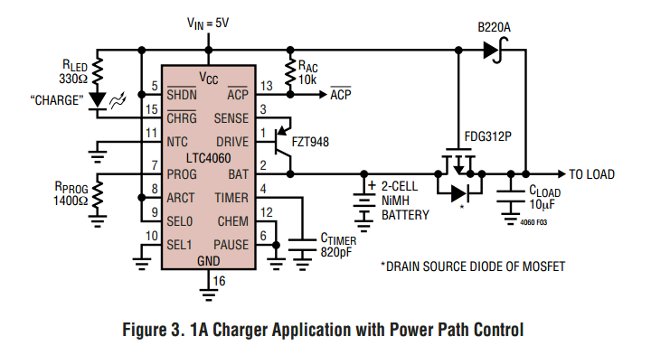

(#) Vacok hozzászólása Ápr 9, 2013 /
Egy kis segítségre lenne szükségem ennek a kapcsolásnak a működésében. Nagy vonalakban sikerül megfejtenem, hogy ez gyakorlatilag egy szünetmentes tápegység, ha van áram a skottky diódán keresztül folyik az áram a fogyasztó felé, az IC pedig tölti az aksikat, hálózati áram hiányában pedig a mosfeten keresztül táplálják az aksik a fogyasztót.
Ami nem világos, a mosfet diódáján keresztül nem folyik a töltőáram a fogyasztó felé is töltés közben? Hogy nyit ki a mosfet? Tudomásom szerint a p csatornás fet akkor nyit ki, ha a gate-re a source lábhoz képest negatívabb feszültség kerül, akárhogy nézem ebben az esetben ez nem teljesül.
Megköszönném, ha valaki felvilágosítana, a fet működését illetően ebben a kapcsolásban.

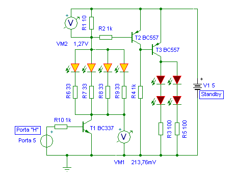

(#) Kicsa hozzászólása Ápr 9, 2013 /
Egy kis segítséget kérnék egy hozzáértőknek egyszerű alapkapcsolás megalkotásában.
Adott két tápegység : az egyik folyamatosan üzem alatt van (Stand by - 5 V-ot ad),a másik pedig üzem közben van feszültség alá helyezve (Amikor a készülék be van kapcsolva). Szeretnék egy olyan ledes világítást készíteni a főkapcsolóhoz,ami 2x4 db ledből állna.
4 piros led világítaná meg a bekapcsológombot Stand By állásban,bekapcsoláskor pedig a 4 db fehér világítana,a 4 piros nem.
Ameddig jutottam elméletben,saját tudás alapján : A 4 fehér ledet megfelelően méretezett ellenállással rákötöm a csak üzem alatt aktív transzformátorra.
A piros ledeket egy tranzisztorral kapcsolnám,a tranzisztor bázisát pedig egy invertáló logikai kapu kimenete vezérlené. A bementére szintén az üzem alatt aktív transzformátor tekercsét kötném. ( Az üzem alatt aktív transzformátor tekercse DC 12 V,ezt 7805-tel stabilizálnám,ami re aztán kötném az ic-t,a tranzisztort és a ledeket is.)
A segítség az invertáló résznél szükséges : műveleti erősítőre van szükségem invertáló alapkapcsolásban,esetleg egy sima 74LS06 bekötésével is megoldható a dolog?
Köszönöm szépen előre is!

(#) proli007 válasza Kicsa hozzászólására (») Ápr 9, 2013 /
Hello! Nem kell ide annyi hókusz-pókusz. Még stabilizálni sem kell, ha a 12V-ot egyenirányítod és szűröd, arra is ráköthetőek a fehér Led-ek. pld. úgy mint a pirosak vannak, kettő-kettő sorba. üdv!
(#) Kicsa válasza proli007 hozzászólására (») Ápr 9, 2013 /
Köszönöm szépen a kapcsolást!
Annyit kérdezhetnék ezzel kapcsolatban,hogy ha üzem közben vagyunk,a piros ledek mitől alszanak el?
A Power On gomb megnyomására világos,hogy a fehér ledek világítanak,hiszen az ő 'felük' záródik. A másik oldal működését nem értem sajnos.
Köszönöm szépen!

(#) blackdog válasza Kicsa hozzászólására (») Ápr 9, 2013 /
Mikor a Power ON gomb zárt állapotban van akkor a T1 tranyó kinyit és "söntöli" a piros ledeket.
Ez az én álláspontom, de proli007 szakszerűbben tudja majd elmagyarázni.
Ha jól magyarázom R2-T1-R4 lényegében egy tranzisztoros invertert alkot.

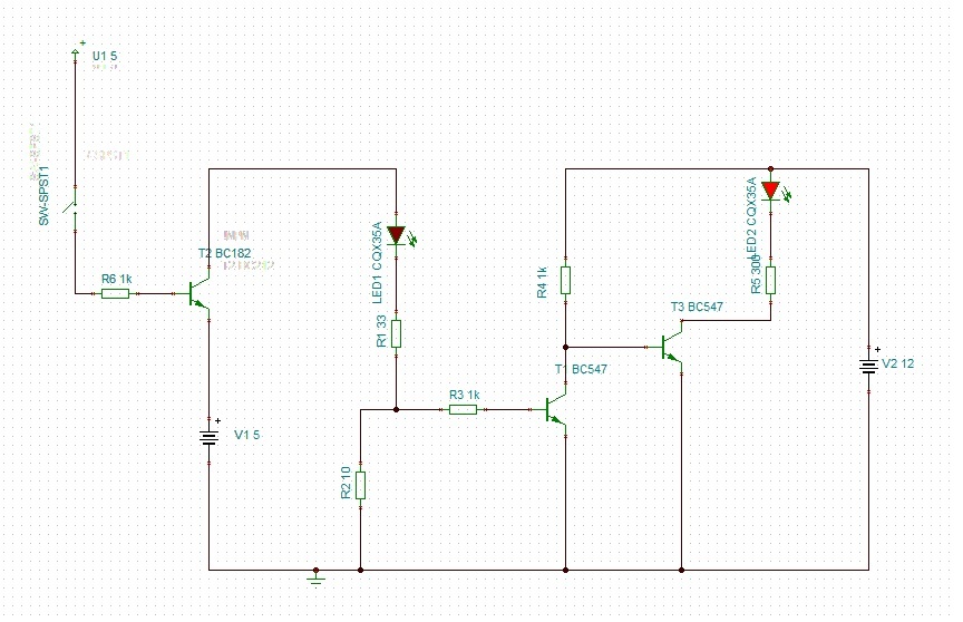

Közben a kérdésemet megválaszolta blackdog, ezúton is köszönöm neki!
Lenne egy apró változtatás a rajzon,a kapcsoló személyét illetően : a bekapcsolási 'jel' egy mikrovezérlő kimenete lenne. Ez a láb jelenleg egy ellenálláson keresztül hajt egy MOC 3041 optotriack-ot. Erre a lábra bázisellenállással rákötnék egy tranzisztort,amit a kapcsoló helyére kötnék be.
Amióta láttam a feltöltött kapcsolásod,nem hagy nyugodni a dolog. Összeraktam az eredeti kapcsolást Tinaban,most használtam először.(Még be is kellett 'szerezni')
Abban a változatban,ahogy megcsináltad,tökéletes működik. Ha a kapcsolót simán relére cserélem,úgy is rendben van a dolog.
Viszont tranzisztorra nem tudom cserélni valamiért,mindegy hogy NPN vagy PNP. Próbáltam többféle bekötést is,a képen a legutolsó változat. Amikor bekapcsolom,mindkettő led világít,a piros nem akar kialudni. Az összes bekötési próbánál ez a jelenség volt látható.
Ez mitől lehet?
(Az U1 digitális feszültségforrás a mikrovezérlő kimenetét szimbolizálná. Először próbálkoztam négyszöggenerátorral,de szerintem még a bekötése sem volt megfelelő.)
Válaszod köszönöm szépen előre is!

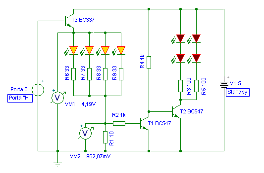

(#) proli007 válasza Kicsa hozzászólására (») Ápr 9, 2013 / 2
Imádom,mikor össze vissza beszéltek. Nagy regény trafóról stabilizátorról, bekötött Led-ekről, miegymásról. Aztán valami mást szeretnél. Nem lehetne elsőre egyszerűen megfogalmazni az igényt? Minden dolog belekeverés nélkül?
De ha már áramköröket szeretnél létrehozni meg kellene ismerni a tranzisztorok alapkapcsolását, jellemzőit. Valamint nem lehagyni a rajz felét. De lemondom az eredeti hogy működik.
- Amikor a kapcsoló ki van kapcsolva, vagy is nincs táp csak a Standby-nál, akkor a ledeken átfolyó áram nem ejt feszültséget az R1 ellenálláson.
- Így a T1 tranyónak nincs bázisárama, tehát a T1 tranyó zárva van.
- R4 ellenálláson átfolyó áram befolyik T2 bázisában, és a T2 így ki van nyitva, égnek a piros Led-ek.
- Amikor bekapcsolod a kapcsolót (bekapcsol a "főtáp" ) akkor a fehér Led-eken áram folyik. A Led-eken átfolyó áram összegződik az R1 ellenálláson. Ha az ellenálláson eső feszültség meghaladja T1 bázis-emitter nyitófeszültségét (600..700mV), akkor a T1 bázisába áram folyik, a T1 kinyit.
- T1 kollektora elnyeli az R4-en folyó áramot, így a T2-nek nem marad bázisáram. Vagy is T2 lezár, és így a piros Led-ek elalszanak. (T1 invertál, mer közös emitteres kapcsolásban működik.)
- A Led-ek áramát a velük soros ellenállás korlátozza, kb 20mA-re. Az R1-en a négy fehér Led árama folyik át, ami a 10ohm-on 4*20mA*10ohm=800mV feszültség fog esni. (Ha csak egy Led árama folyik át, akkor az csak 200mV lesz, ami a T1 nyitófeszültsége alatt van. Így nem is működhet a kapcsolás. Vagy működhet, ha R1 értékét növeljük.) A T1 bázisáramát R2 ellenállás korlátozza, hogy abba ne folyjon be a 80mA, mert hasmenése lesz.
A fehér Led-ek előtét ellenállását(R6..R9) a következő képen számoljuk ki. Azt kell tudnunk, hogy az ellenállásra mekkora feszültség jut, és mekkora áramot szeretnénk látni rajta. A Led nyitófeszültsége 3,2V, áram 20mA-t szeretnénk.
- Tudjuk, hogy a kapcsolás működéséhez, 5V áll rendelkezésre, és az R1 ellenálláson minimum 800mV feszültséget szeretnénk. Mivel az R1-en mind a négy Led árama átfolyik, az áram itt 80mA. 800mV/80mA=10 ohm. Tehát R1 értéke 10ohm lesz.
- Az R6-ra jutó feszültség a következő. Utáp-Uled-UR1=5V-3,2V-0,8V=1V. A Led-en átfolyó áram, 20mA. Így az R6 értéke UR6/Iled=1V/20mA=50ohm. Vagy is 47 vagy 51ohm-ot tehetünk pld oda.
Piros Led-nél, kettő sorba van, így a két Led feszültségét kell figyelembe venni, miközben a tranyó kollektor-emitter feszültség vesztesége a 40mA esetén, kb. 100mV lesz. Vagy is UR3=Utáp-(2*Uled)-UCE=5V-(2*2,2V)-0,1V=0,5V. R3=UR3/Iled=0,5V/20mA=25ohm, vagy is 27ohm megfelelő. (Persze nem biztos, hogy a piros Led nyitófeszültsége ennyi lesz, mert akár 1,5..2,2V-ig terjedhet. Meg kell mérni. Meg lehet nem is 20mA-t szeretnél beállítani.)
Ha tranyóval szeretnéd kapcsolni a fehér Led-eket, akkor tudjuk, hogy amikor a mikrovezérlő portja magas szintű (+5V) akkor kell a fehér Led-nek is égni. vagy is oda is magas szint kell. A tranzisztoros kapcsolásoknál, az emitterkövető (közös kollektoros) kapcsolás nem fordít fázist. Az NPN tranyó kollektorának kell pozitív feszültség. Tehát a kollektort a +5V-ra, bázisát a portra, emitterére a terhelést kell kötni, ami jelenleg a Led-ek testesítenek meg. Sajnos a kapcsolásban az emitterkövető kimeneti feszültsége a bázis-emitter feszültséggel alacsonyabb, mint a port feszültsége. Ez ugye 600..700mV, miközben az előző példánál, az R6 ellenállására csak 1V maradt. Most még ez is csökkenni fog kb. 600mV-al. Így az R6-ra már csak 400mV jut. Az meg elég kevés már. De R6=UR6/20mA=0,4V/20mA=20ohm. Éppen hogy..
Jobb a helyzet, ha a portnak nem a magas szintjénél kel bekapcsolni a Led-et, mert akkor egy PNP tranyót használhatunk, azt jól kinyithatjuk a port-al, és kisebb így a veszteség. (100mV). ekkor a tranyó közös emitteres kapcsolásban működik, vagy is a bázisába korlátozó ellenállás kell a portról. De alkalmazhatunk a PNP tranyó előtt inverter fokozatot mint a T1, vagy az egész kapcsolást a fejére állítva is megoldhatjuk a problémát.
Na rajzolok mindegyik megoldásra egy példát mindjárt.. üdv!

(#) Kicsa válasza proli007 hozzászólására (») Ápr 10, 2013 /
Sajnálom,hogy nem minden részletet írtam le elsőre.
Többször elolvastam a működési leírást,nagyon érthetően és jól magyarázol. Sikerült megértenem a működését a rajz és leírás alapján,bár magamtól nem tudnék ilyet tervezni. Sajnos az alaptudásom tényleg hiányos,teljes mértékben iskolán kívül szerzett. Ám nagyon örülök az ilyen írásoknak,ami alapján azért gyakorlati oldalról lehet szert tenni tudásra.
Nagyon hálás vagyok NEKED,nem először segítesz ki a problémából!
