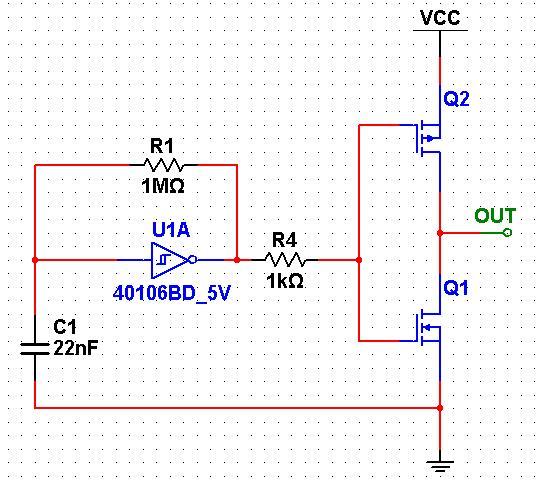

(#) szucsip válasza kadarist hozzászólására (») Ápr 20, 2013 /
Jó, nyilván nem elegáns megoldás. De a CMOS sem szereti, mert egy kis hazárd elég ahhoz, hogy rövidre záródjanak. De szerintem ez relatív kis frekvencián nem számottevő egymásranyitás (%-ban).
(#) Vacok válasza kadarist hozzászólására (») Ápr 20, 2013 /
Ez így jó?
(#) kadarist válasza Vacok hozzászólására (») Ápr 20, 2013 /
Jó, de egy LED meghajtásához elég egy tranzisztor: Bővebben: Link.
