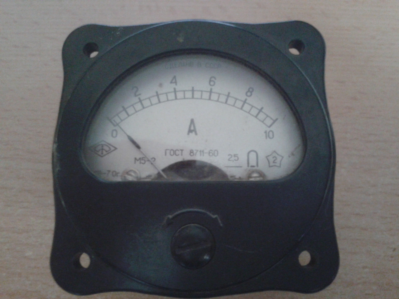

Sziasztok !
Ez a műszer képes váltó és egyen áram mérésére is ?
(#) granpa válasza IRONbene hozzászólására (») Ápr 19, 2013 /
Ha egyenirányítod a váltót.
