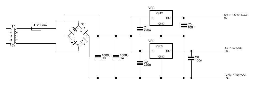

Készítettem egy tápot ami -5V és -12V -ot kellene, hogy adjon. 7905 és 7912 stab IC-vel.
Eredmény:
Trafót mérve 238VAC -> 19,9 VAC (A trafó elvile 230/15V)
DC a hít után kb. 25VDC Ezt meg is kapja mind két stab. IC
A kimeneteken viszont: -6.9VDC és -17VDC -t mérek.
Tud valaki ötletet adni, hogy mi lehet a gond? Nekem tippem sincs.

(#) vicsys válasza blackdog hozzászólására (») Máj 13, 2013 /
Ugye csak elírás a graetz utáni +25V? Ott is negatívot kellene mérned. Azért egy elvi rajzot feldobhatnál. Azt tudod ugye, hogy más a lábkiosztása mint a 78xx-nek?

(#) blackdog válasza vicsys hozzászólására (») Máj 13, 2013 /
Igen elírás. Természetesen -25V
Igen tudom, hogy más a lábkiosztás. A rajz lemaradt most pótolom.
A kimenetre is kellene puffer. 100...470µF-ot próbálhatsz. Lehet, hogy gerjed. Ha van szkópod, ránézhetnél.
Megnéztem szkóppal és sima a kimenet mint a baba bőre. 100 µF tettem a -5V ágra akkor is kb. -7V jön ki rajta.
(#) Gabó válasza blackdog hozzászólására (») Máj 13, 2013 /
Tegyél bele másik 7905öt. Ha azzal megjavul akkor a stab volt rossz.
Egyébként mi indokolja azt a nagy bemeneti oldali puffert? Tényleg kiveszed az IC-kből a maximális 1A-t?
Akassz a kimenetre egy 22k ohm -os ellenállást mint terhelést. Az IC bemenete meg kimenete közé egy fordított diódát. Mint itt.
Volt benne dióda. Elsőnek azt vettem ki mert azt hittem ott a gond, de nem.
Nem kell az 1A, de ez van itthon és ezt kapok a helyi boltban. 200mA kell max., de nem ebben van a hiba.

(#) blackdog válasza reloop hozzászólására (») Máj 13, 2013 /
-5V ág terhelve 22k -val kimenet -5,4V
-12V át terhelve 22k -val kimenet -16,5V
-12V ág terhelve egy relével (tekercs ellenállás 214 ohm ) kimenet -12,5V
10 ohm terhelés esetén:
-5V -> -4,9V
-12V -> -5,6V

(#) pjg válasza blackdog hozzászólására (») Máj 13, 2013 /
A 79xx -ek bekötése más, Gnd Be Ki
mint a 78xx-eké. Be Gnd Ki

(#) blackdog válasza pjg hozzászólására (») Máj 14, 2013 /
Tisztába vagyok vele, hogy más a bekötése. Megpróbálok ma másik IC-t venni és megpróbálom azzal. Tegnap vagy 100x végig mértem és minden jó helyen van csak kimeneti feszültségek nem jók.
Azt ne akard látni mert csak próba nyákra van leforrasztva és nem hiszem, hogy így kiigazodnál rajta.
Számtalanszor csináltam már 78xx IC-vel kis tápokat sosem volt gondom vele. Most használok először 79xx IC-t és nem akar összejönni
(#) nedudgi válasza blackdog hozzászólására (») Máj 14, 2013 /
Nekem úgy tűnik a leírtak alapján, mintha egy-két föld a levegőben lógna.
